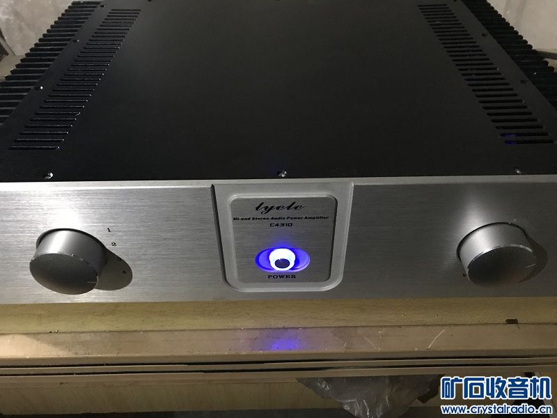

其实这个功放制作已经长达一年了,去年春节前夕开工的,当时一直按着自己的思路装机,结果试机的时候交流声满天飞,怎么搞都搞不定,于是进展便无限期停止了,一拖便又是一个春节要到了(在这里祝大家春节快乐),机器一直摊在桌子上也是吃了厚厚一层灰,简单清理后便开始动手试机,拆除了无用的胆前级等杂七杂八的附件,只留下后级试机。在一个灵感闪过以后,改动输入部分接地方式,结果一试机,烦人的交流声不见了,有门……于是便按照这个思路接通音源试听,本来就打算这么算了,但是放大倍数太低,音量上不去看来得加个前级。
如图就是试机时候的装态

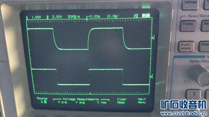

20K方波

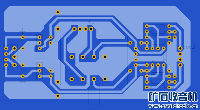

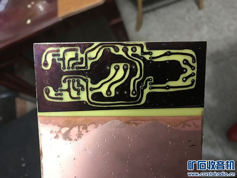

下面是自制5倍放大带音量的前级板,先在电脑上画出草图

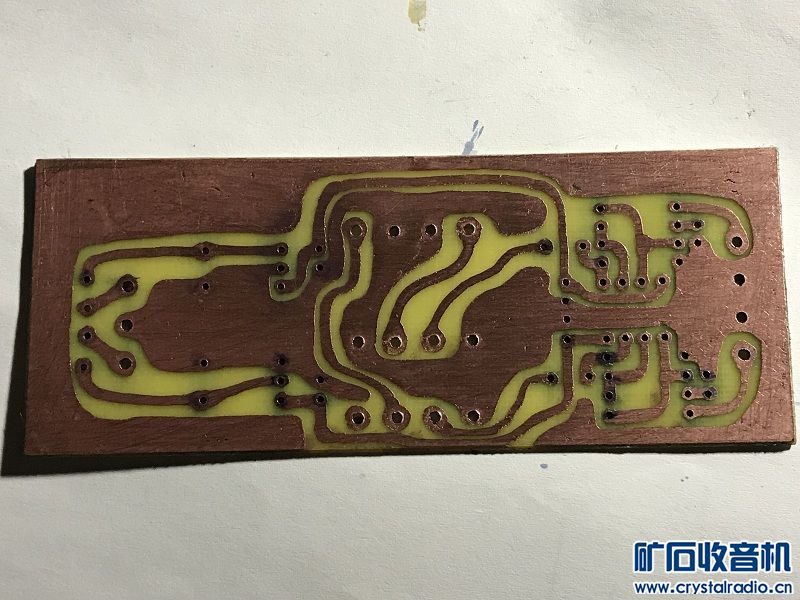

把图画在PCB板子上
用三氯化铁加工,很快就好了
电路用的是伟大的革命领袖的图(很怀念这位狂人,看他的帖子比看小说还精彩)

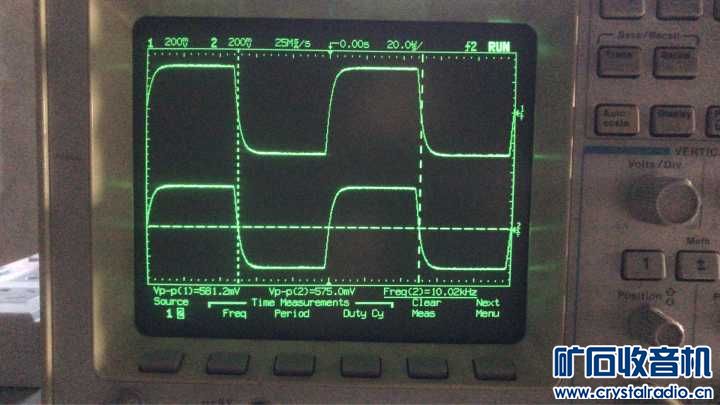

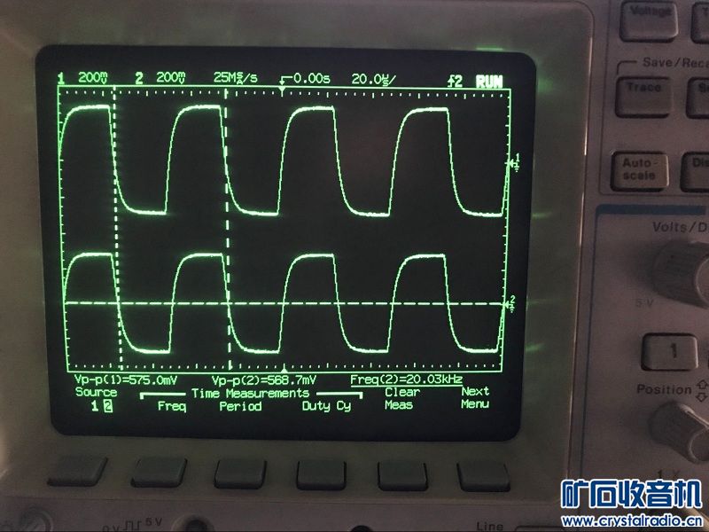

下面测试了一下这个前级板子的方波图,发现有振铃现象
经研究在反馈电阻上并联30P试机,结果上沿变成缓坡了
改成10P
反复试验改成2P(用1P振铃还是有)
最后经过不断努力终于装机成功,因为配件全是来路货,其中不断的出现问题,然后再不断的解决问题,最后整理线路,到此完毕,现在已闻不到一丝交流声,除非帖着喇叭听,输出端空载时电压1mV以下,一般在0.5mV左右跳动,完美收工。

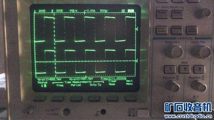

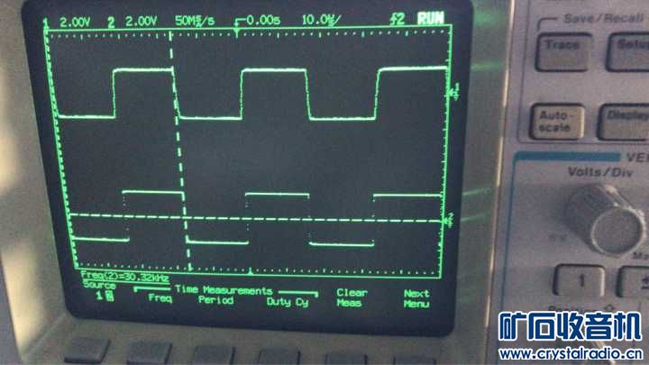

最后测一下方波,1空载、2带喇叭
20K方波
10K方波
1K方波
200HZ方波
50HZ方波
谢谢观看
