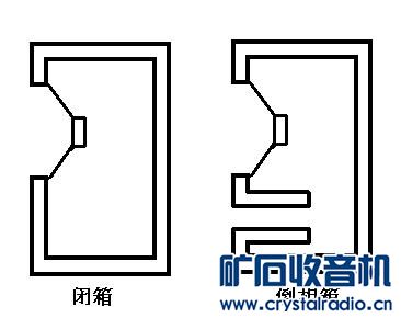

在无线电杂志刊登的【肖松林 OTL放大器】那时,曾按日文杂志的一资料制做过大尺寸纸盆喇叭倒向式音箱,感觉非常好听;后来上学没时间玩,就卸下喇叭收了起来,音箱几经搬家  没了。。。但是致今还难以忘怀那份感受!
发表于 2019-1-31 14:32:01 | 显示全部楼层
上世纪70年代我的12吋喇叭的音箱就是【倒相式音箱】---第二图。
那个年代我们叫做【低音箱】。就是装一个低音喇叭,最求的是低音效果,把房间里的玻璃窗户震得嗡嗡响最好!
那个年代的音源就是唱片,用【206电唱机】播放。

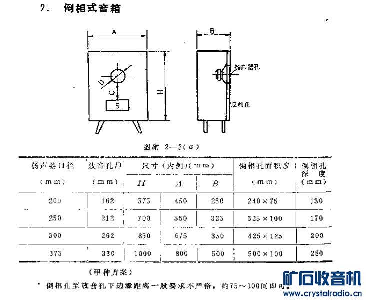

发表于 2019-1-31 01:03:38 | 显示全部楼层
90不留宿 发表于 2019-1-30 22:15
一直想做一对双12吋的倒相音箱,可惜现在找不到资料了
资料见楼上。
发表于 2019-1-31 14:10:54 | 显示全部楼层
有本《音箱设计》邮电出版社出版的。入门不错,资料也不少。
我也想用双12寸做对音箱。不过没找到喇叭并联后的设计要点,见到的大多是单只喇叭的。

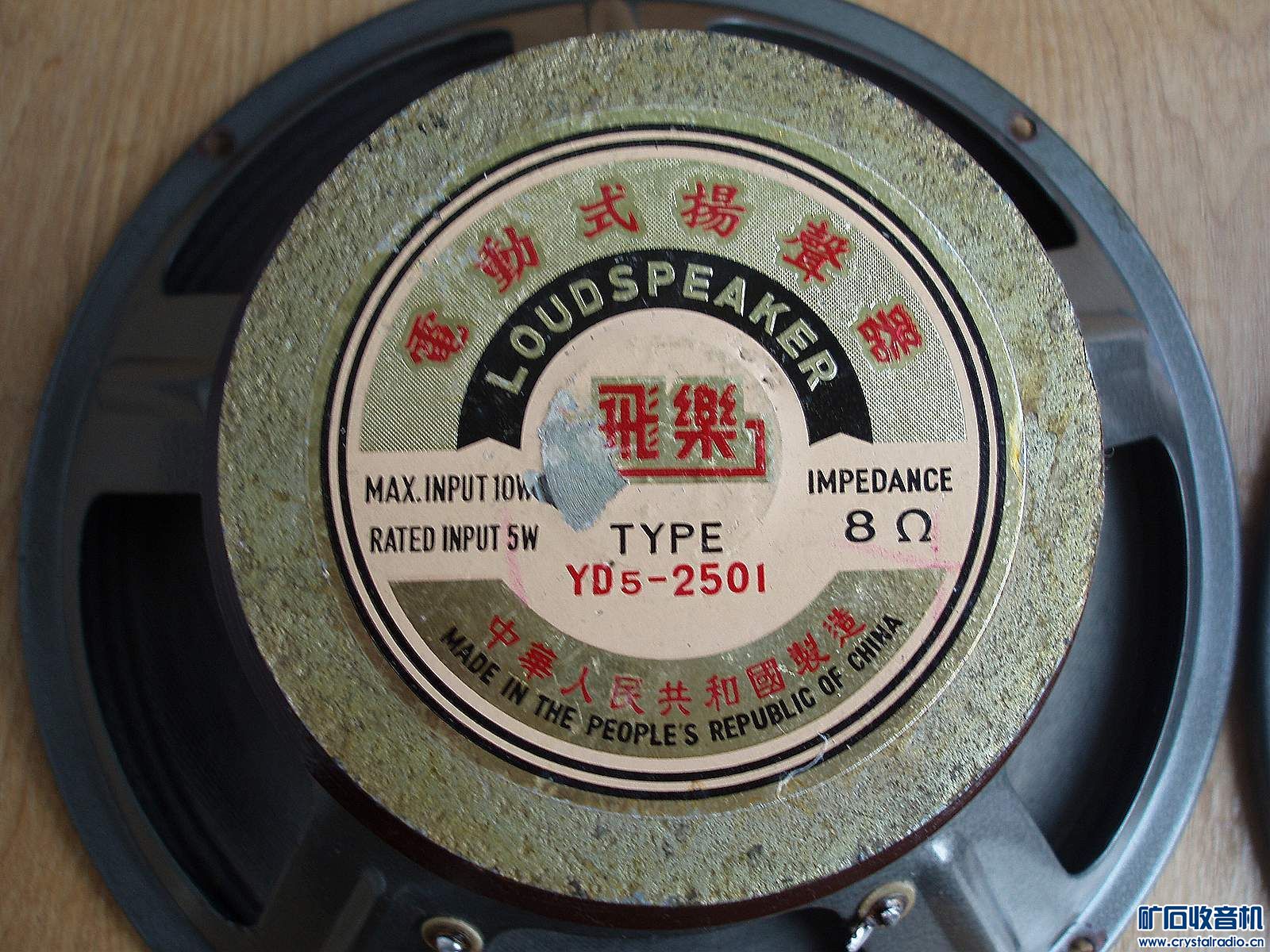

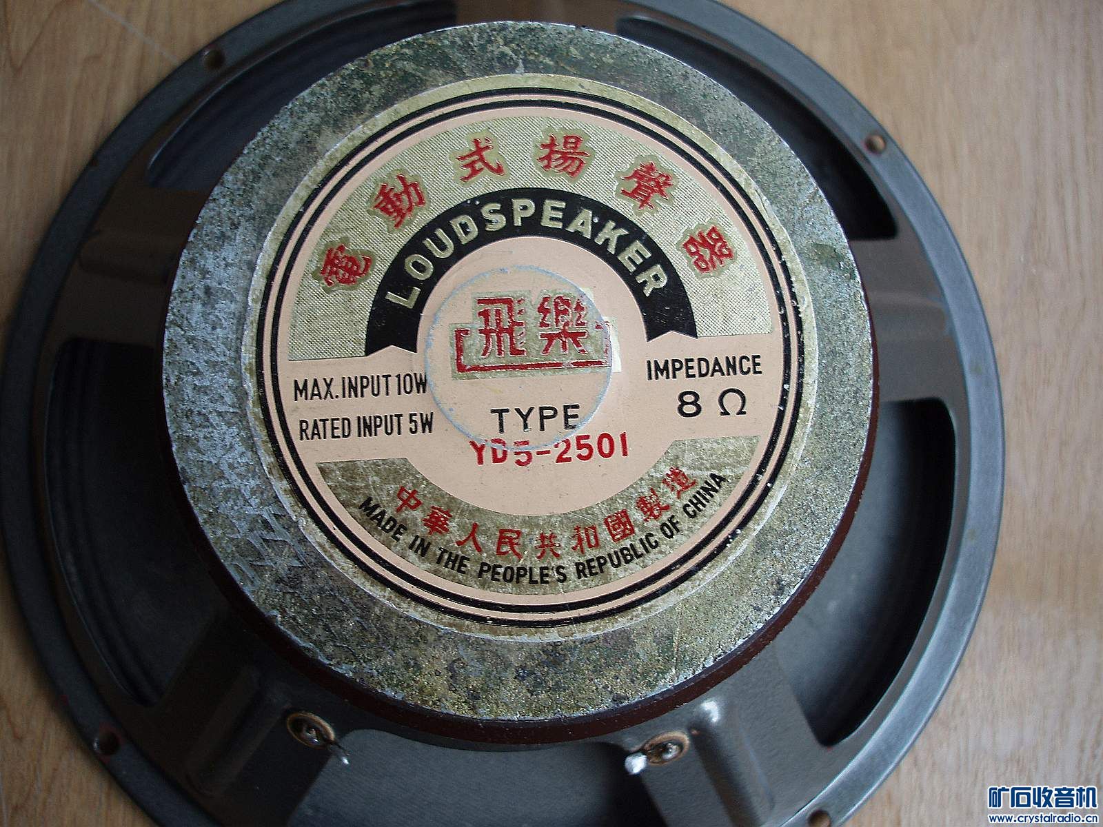

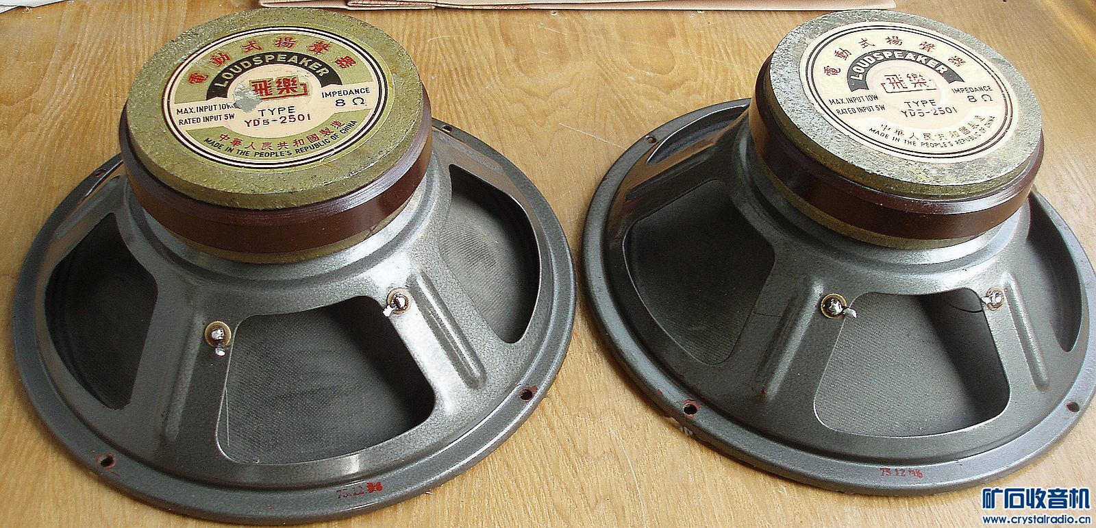

发表于 2019-1-31 20:09:42 | 显示全部楼层
探索abc 发表于 2019-1-31 19:03
谢谢版主鼓励!
70年代我做的倒相式音箱是用的8吋老飞乐厂纸盆喇叭,那时 在北京的百货大 ...
现在我那个年代用过的两个10吋飞乐纸盆边的喇叭还保留着,论坛里发过照片。以后有换成了12吋低音喇叭,可惜这个喇叭太笨重不好带退休搬家扔了。
刚刚找到了我的贴子里的喇叭照片。
 楼主| 发表于 2019-1-31 20:34:25 | 显示全部楼层
星黎飞 发表于 2019-1-31 20:09
现在我那个年代用过的两个10吋飞乐纸盆边的喇叭还保留着,论坛里发过照片。以后有换成了12吋低音喇叭, ...
谢谢星版加分!
遇到“同好”了!和您一样 什么都可扔,手里的“老飞乐”段段不能丢!我也有2只1978年前的10寸老飞乐,一点没使用(在北京家里睡觉呢)和您的制造年代差不多(也是出口的。。。)
您的这2只保存的真好! 现在还用着呢吗?
发表于 2019-2-1 00:01:33 | 显示全部楼层
探索abc 发表于 2019-1-31 20:34
谢谢星版加分!
遇到“同好”了!和您一样 什么都可扔,手里的“老飞乐”段段不能丢!我也 ...
我的是1975年生产的,有时间印记。
