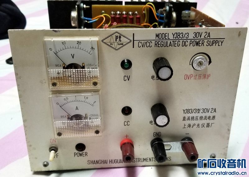

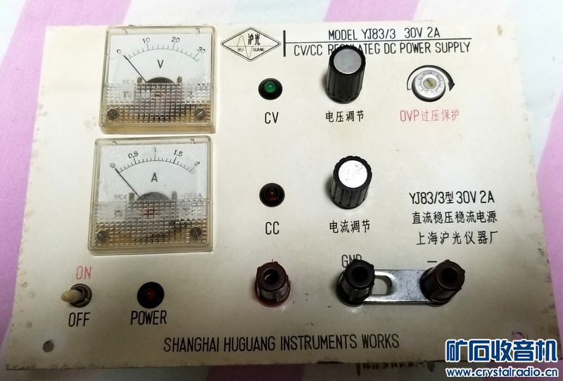

 楼主| 发表于 2019-2-1 09:44:06 | 显示全部楼层
面板
面板
这是面板 设计的中规中矩

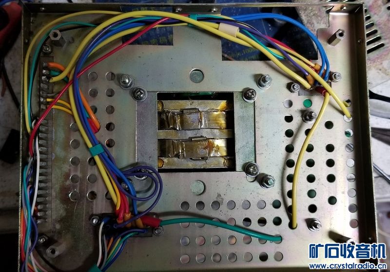

 楼主| 发表于 2019-2-1 09:49:11 | 显示全部楼层

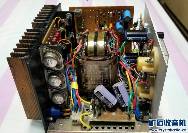

内部也很简洁,利用前面板结合搭棚布局
内部图
内部图

面板CC CV指示清晰明了,电位器调节用的是上海环球10圈精密电位器,比现在很多还用两个碳膜电位器高级太多(用87年的眼光看),指针式电表有点小,但精度不低,可能是主要是考虑到整体的设计小巧,那时的东西因材料工艺问题都是大体积小不下来,能做到这个体积已经很厉害了,
面板反面
面板反面
面板正面
面板正面

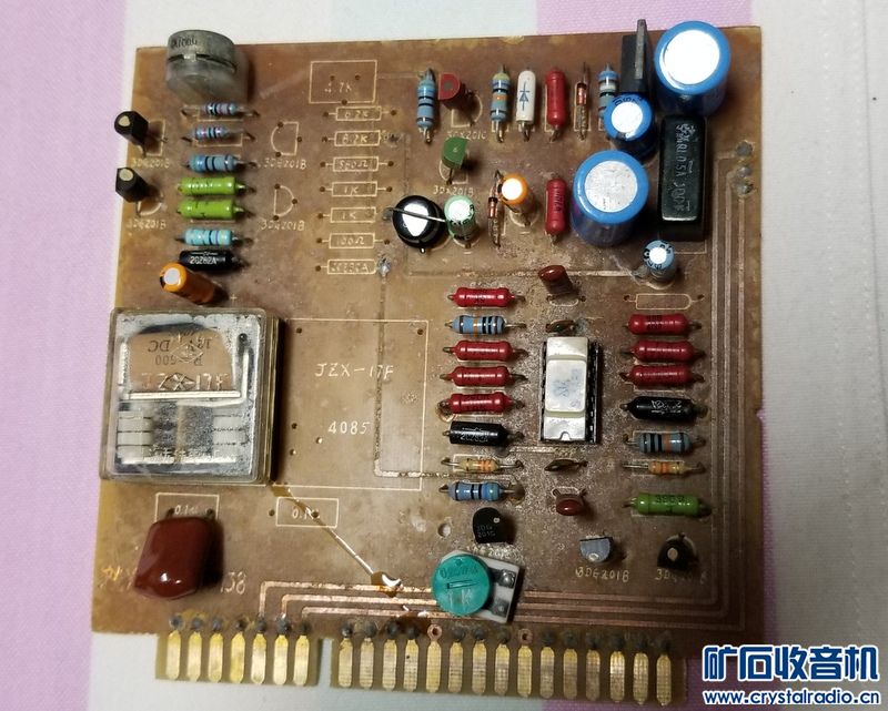

 楼主| 发表于 2019-2-1 10:09:28 | 显示全部楼层
控制板采用直插式设计,现在看来再一般不过,但那时可是用料高级的,看继电器就看的出来,不过这个可调设计的是三段电压控制,实际使用了两段电压控制,也算是减少成本提高可靠性的方法,不过效率低了些,算是有得有失
控制板反面
控制板反面
控制器正面
控制器正面

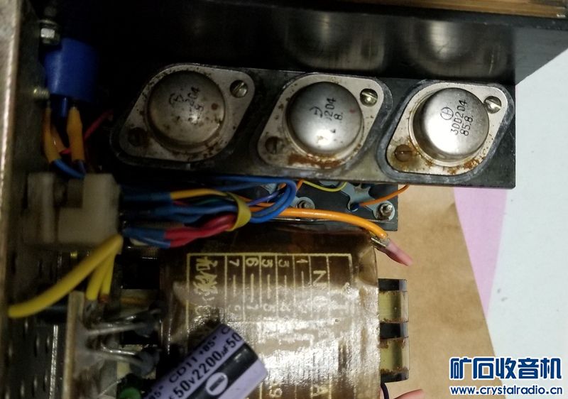

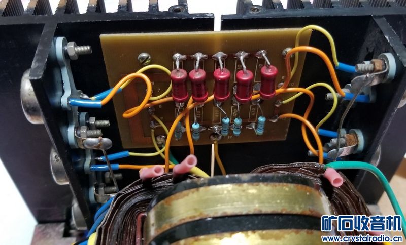

 楼主| 发表于 2019-2-1 10:16:55 | 显示全部楼层
功率管用的富余量非常大,用了6只,要知道此电源的额定电流就2A,奢侈了一些!
散热器
散热器
功率管
功率管

发表于 2019-2-1 11:18:51 | 显示全部楼层
哈哈 ,看到啦。该系列电源还有YJ8-2和YJ83-4,有双路3安的和1安的。电源突出特点是有过压保护,就是主面板后面的方形控制板,上面有个恒流元件SL334,
