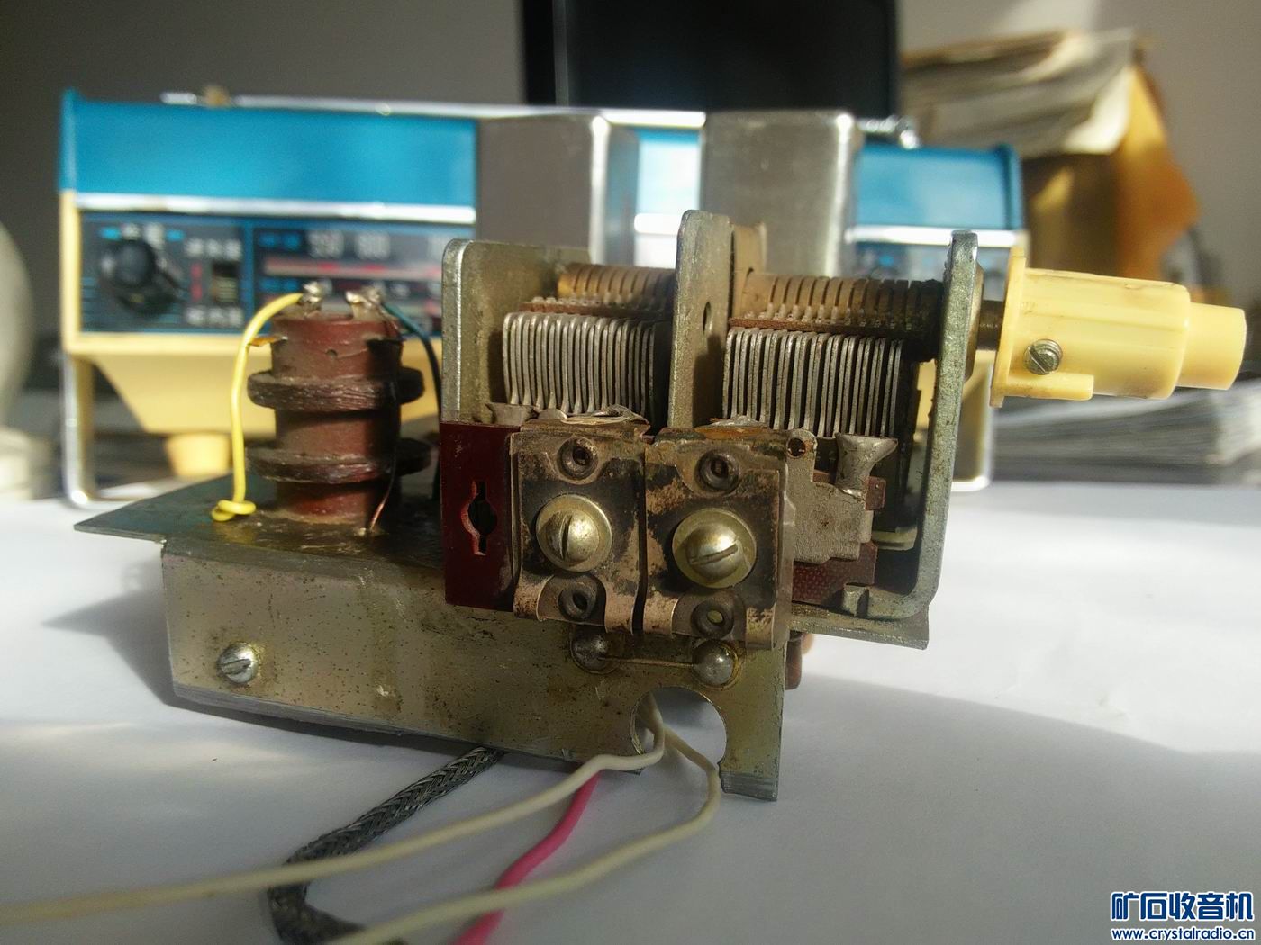

最近在老友处得到一块钟声810开盘机收音头,抄了一下接线图,
看不太懂,请求有此原理图的坛友提供一下。谢谢!

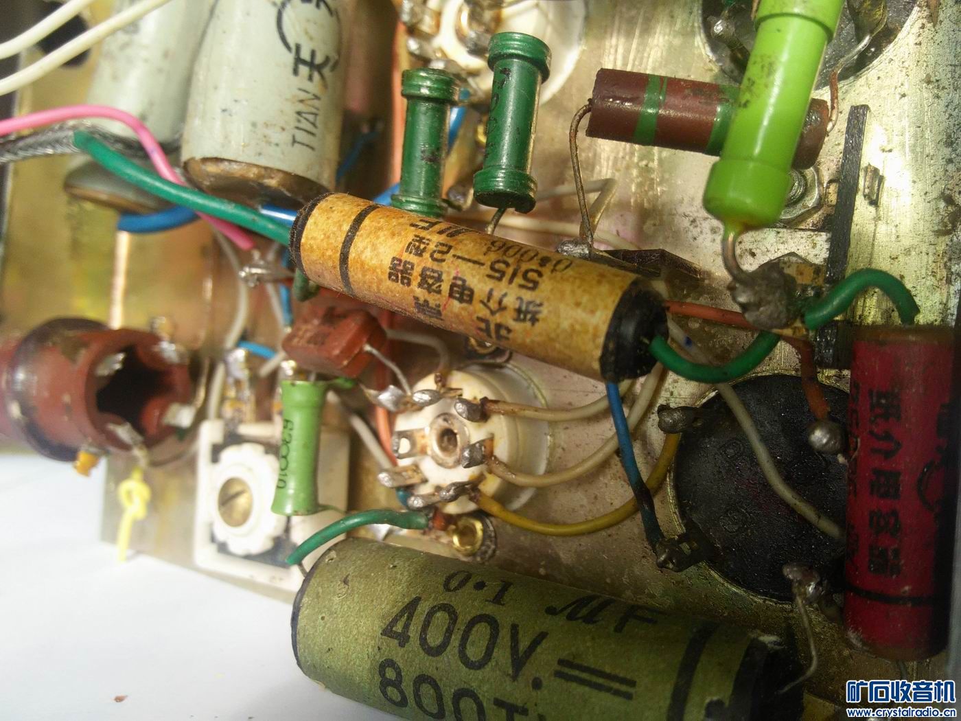

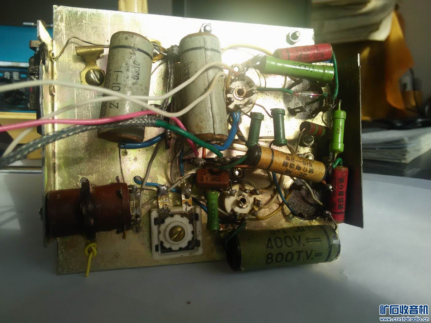

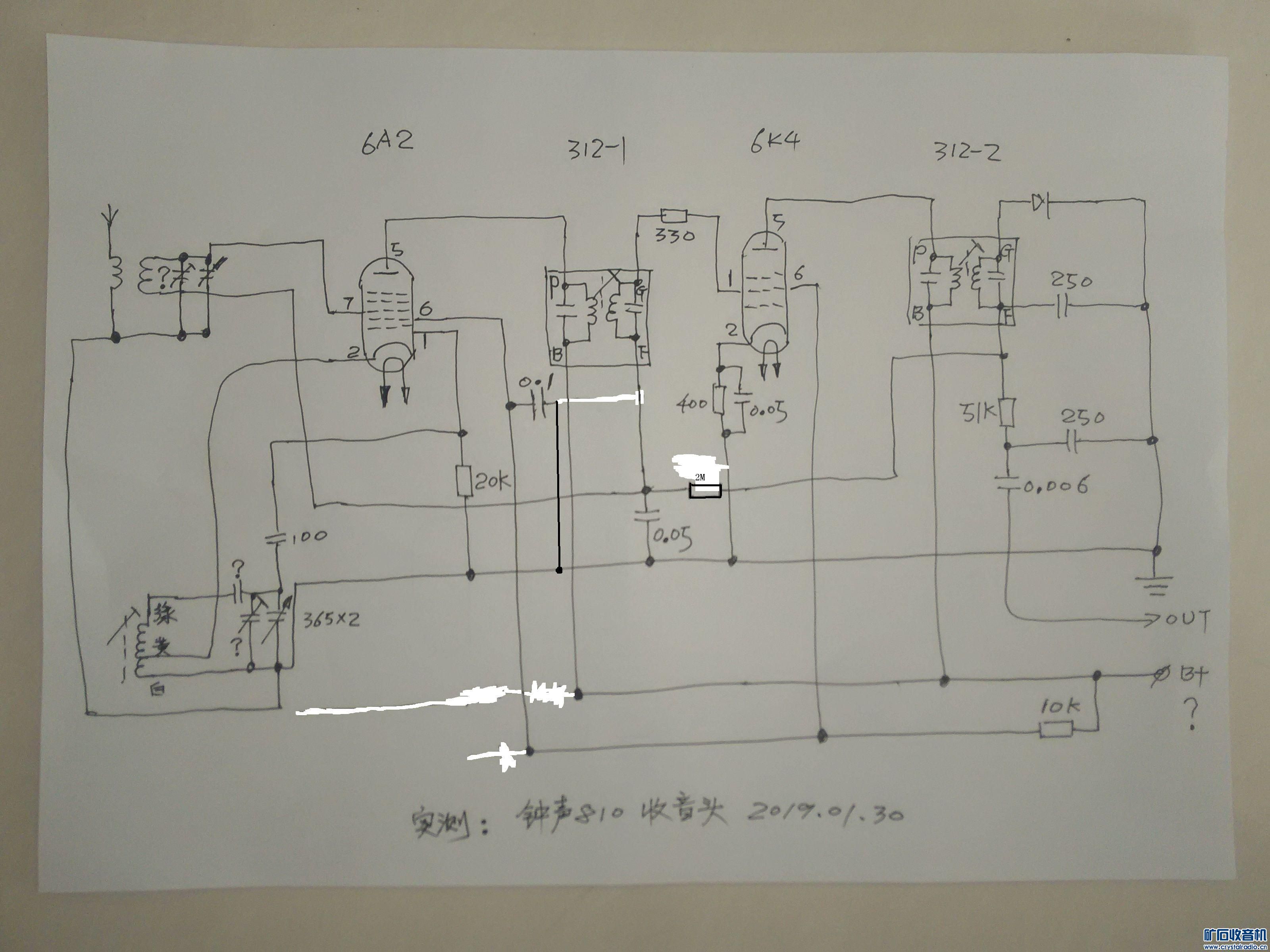

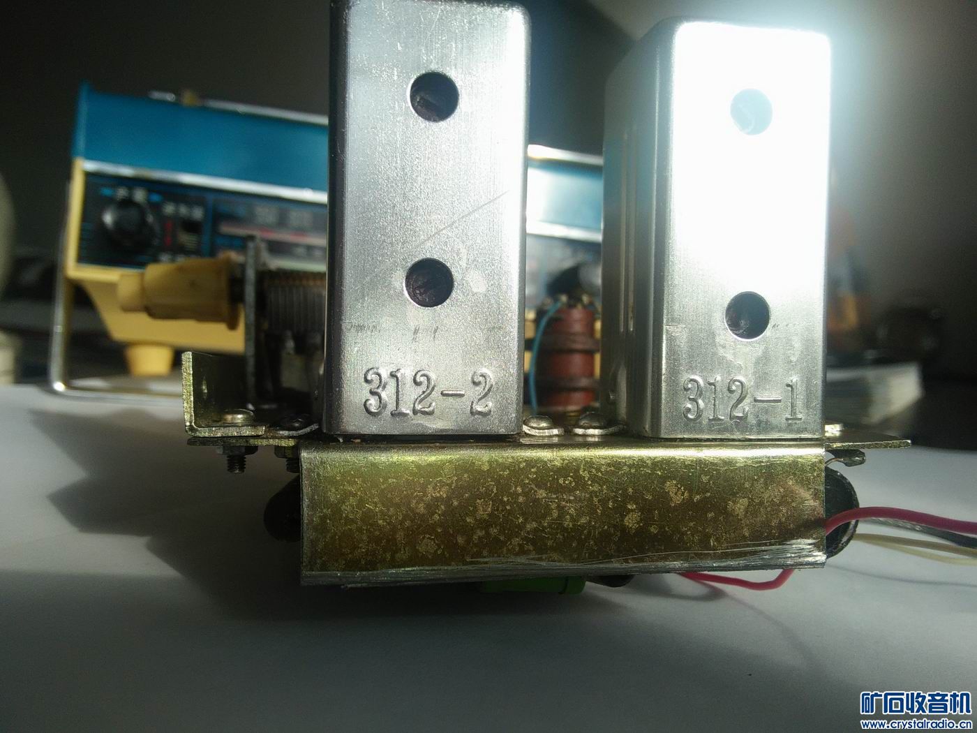

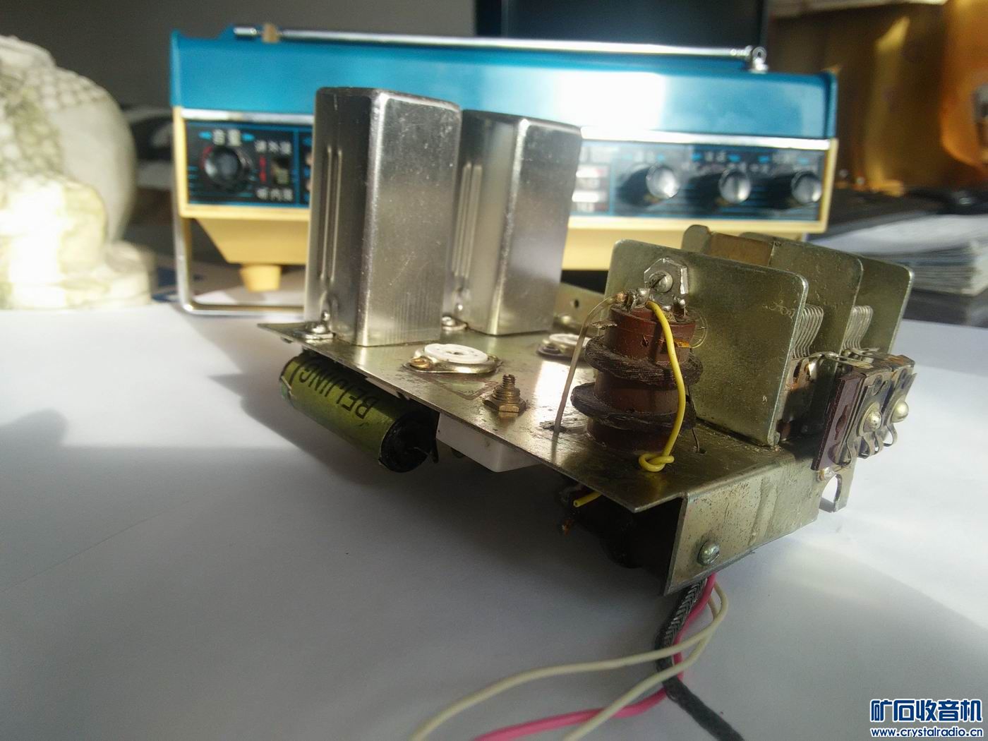

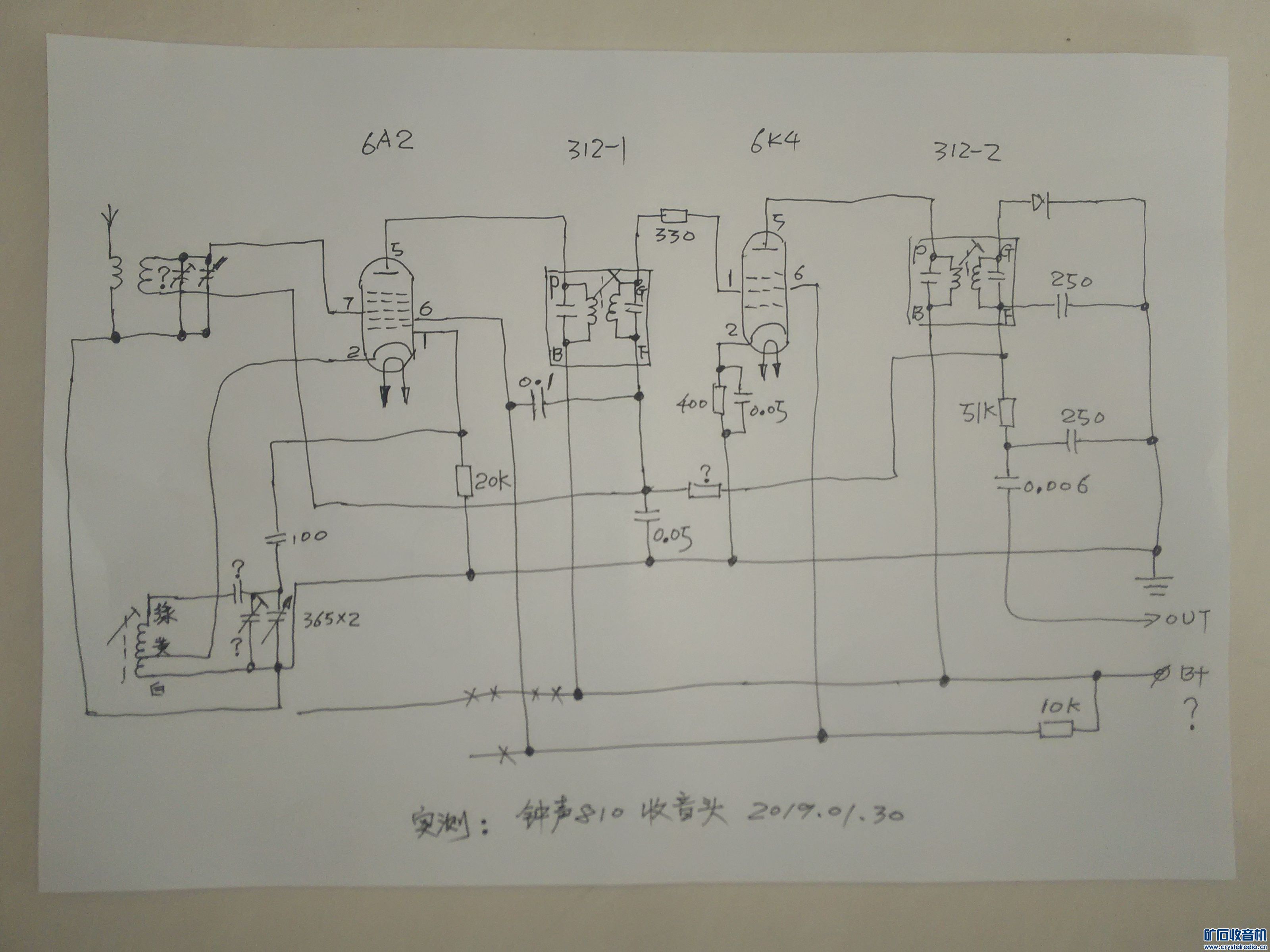

 楼主| 发表于 2019-1-30 15:15:32 | 显示全部楼层
实物图及测绘的最后版图纸
AGC电阻数字表在线测不准,未焊下测量。
电容无电容表无法测量。
B+电压值不详。
请各位坛友讲解一下此电路的特点,谢谢!
发表于 2019-1-30 15:35:13 来自手机 | 显示全部楼层
是哪里没看懂?看似少了检波负载电阻。51k电阻下端与地之间应该有一个510k固定电阻。其他零件与五灯机无异。唯6K4栅极加了一个防自激电阻。这是机箱内部空间太小,两个中周被迫挤在一起,布局的原因。
 楼主| 发表于 2019-1-30 19:49:56 | 显示全部楼层
电真空 发表于 2019-1-30 15:35
是哪里没看懂?看似少了检波负载电阻。51k电阻下端与地之间应该有一个510k固定电阻。其他零件与五灯机无异 ...
312-1  F端与次高压0.1的电容作用不解。是否0.1电容应接在次高压与地之间?这个收音头到手就是这样,6A2是61年的,6K4是75年的,所有阻容件都是原封未动的。
请解惑,谢谢!
发表于 2019-1-30 20:18:55 | 显示全部楼层
gjl_555 发表于 2019-1-30 19:49
312-1  F端与次高压0.1的电容作用不解。是否0.1电容应接在次高压与地之间?这个收音头到手就是这样,6A ...
等于0.1μ和0.05μ两个电容串连。
发表于 2019-1-30 20:22:35 | 显示全部楼层
带问号电阻为2.2兆欧。带问号电容为600号垫总,你图上有实物。
 楼主| 发表于 2019-1-30 22:07:47 | 显示全部楼层
电真空 发表于 2019-1-30 20:18
等于0.1μ和0.05μ两个电容串连。
谢谢您的讲解!

发表于 2019-1-31 13:29:15 | 显示全部楼层
钟声810机器是没有收音部分的,所谓的收音头就是自制半个收音机,做为信号源。还是用收音机集成块好一些。
 楼主| 发表于 2019-1-31 13:57:19 | 显示全部楼层
确实没有见过到实物。
据老友讲,此收音部分是810机子上的。
看实物确实是厂制。但翻遍了自己的所有资料均未见810带收音的整机图纸,无线电杂志介绍的也是无收音的版本。
