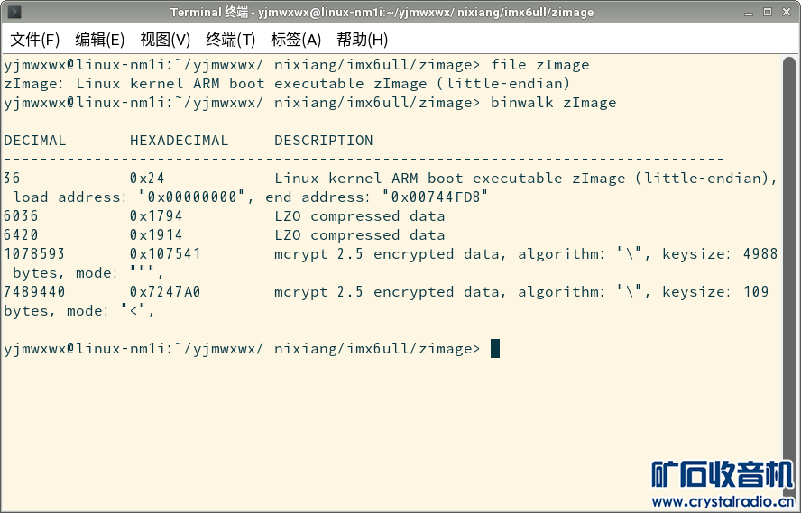

内核编译出一个zImage文件,需要解压缩,方法是老外网站上找到的。
输入命令查看文件属性
命令:
  1. file zImage
复制代码
安装软件binwalk 查看文件结构
可以看到是LZO压缩的

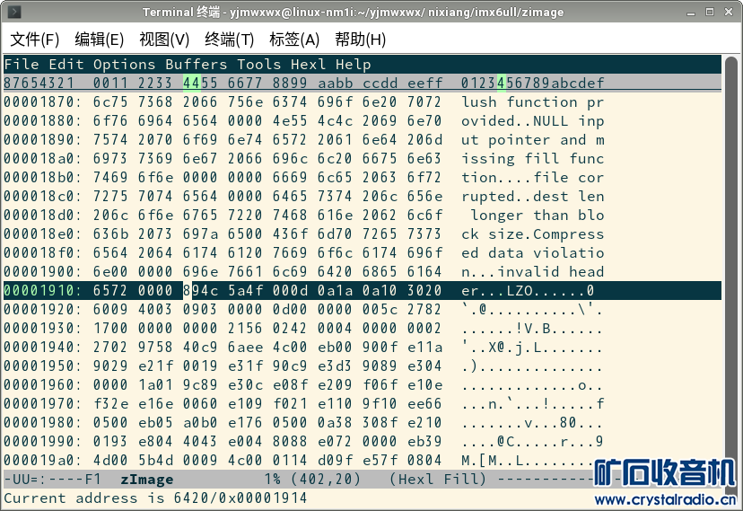

或者打开zImage查找LZO,可见0x1914后面就是LZO
要解压需要把LZO前面的剪去,用dd命令剪成文件1和文件2
命令
  1. dd if=zImage skip=0 count=6420 bs=1 of=1
  2. dd if=zImage skip=6420 count=7654360 bs=1 of=2
复制代码
然后查看文件2属性
下面用LZOP解压缩,解压缩出来的就是内核
命令
  1. lzop -d -o neihe 2
复制代码
