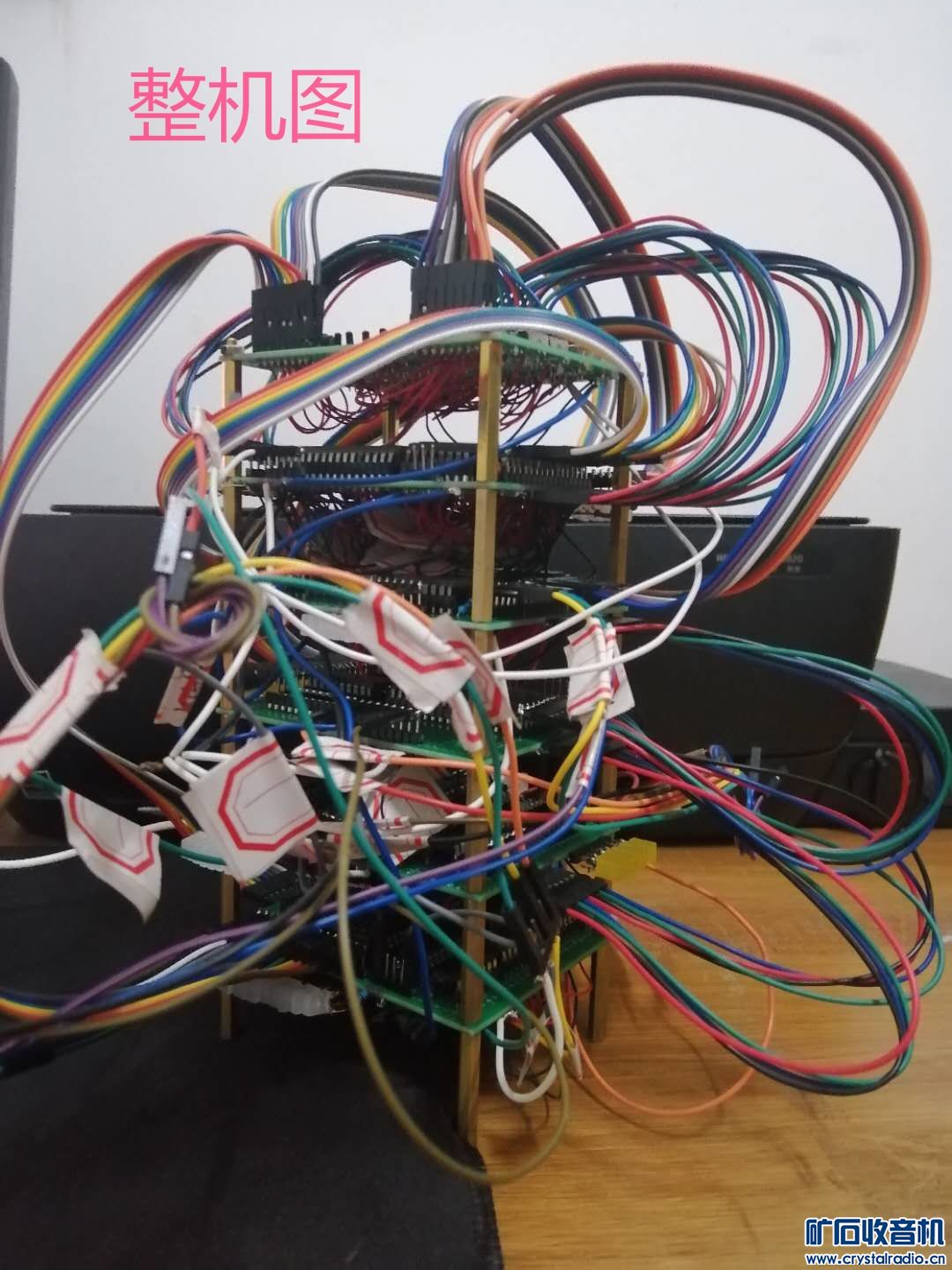

忙活了一个月终于完成了这个CPU,这是我从2014年以来一直YY的一个CPU!

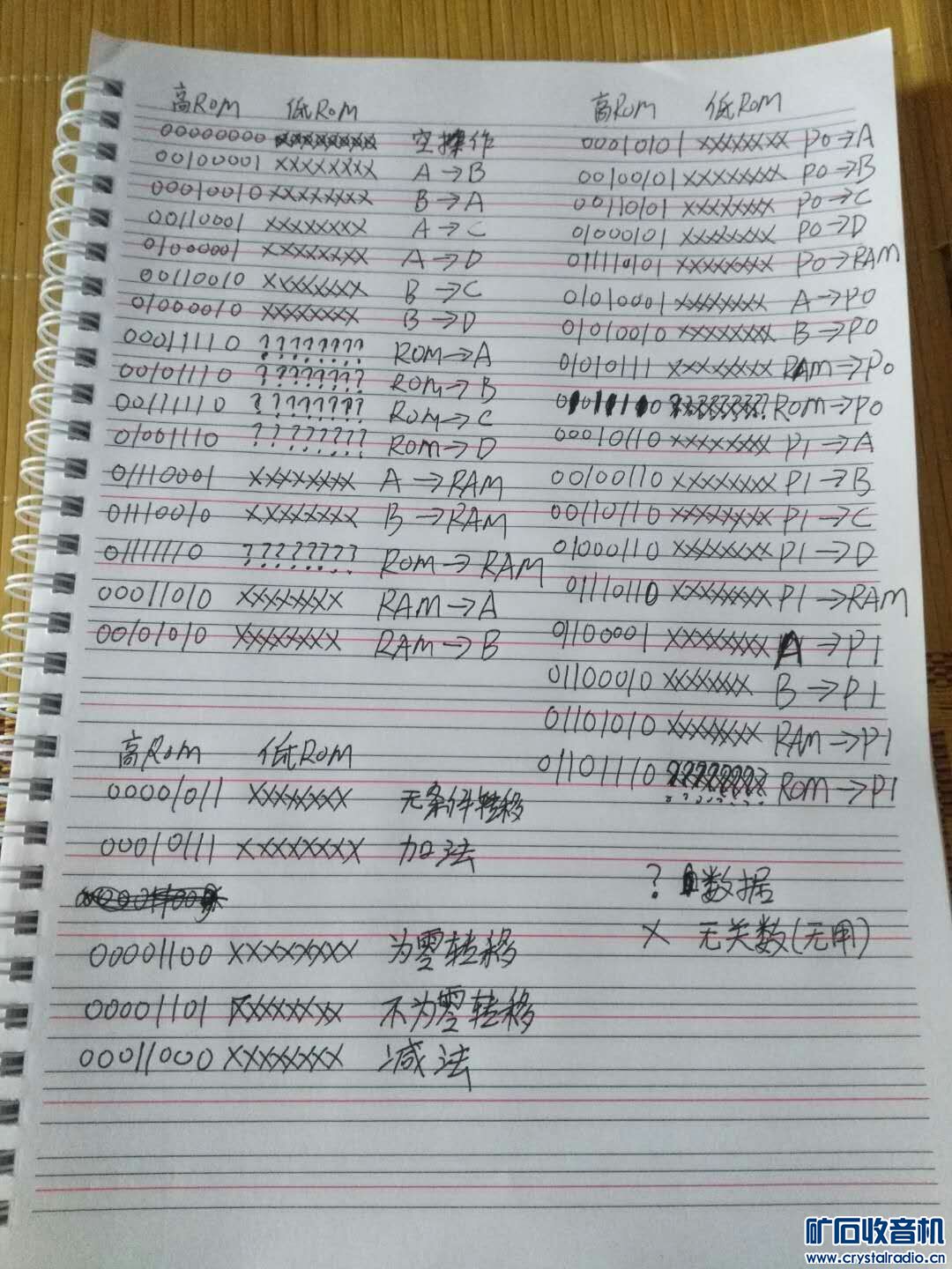

               1、指令39条:传送指令33条、控制转移指令3条、运算指令2条,空指令1条。
               2、工作时钟使用555电路,工作频率100KHZ,低段测试频率0.5HZ、2HZ、500HZ,
                    每一个时钟一条指令,单周期指令,

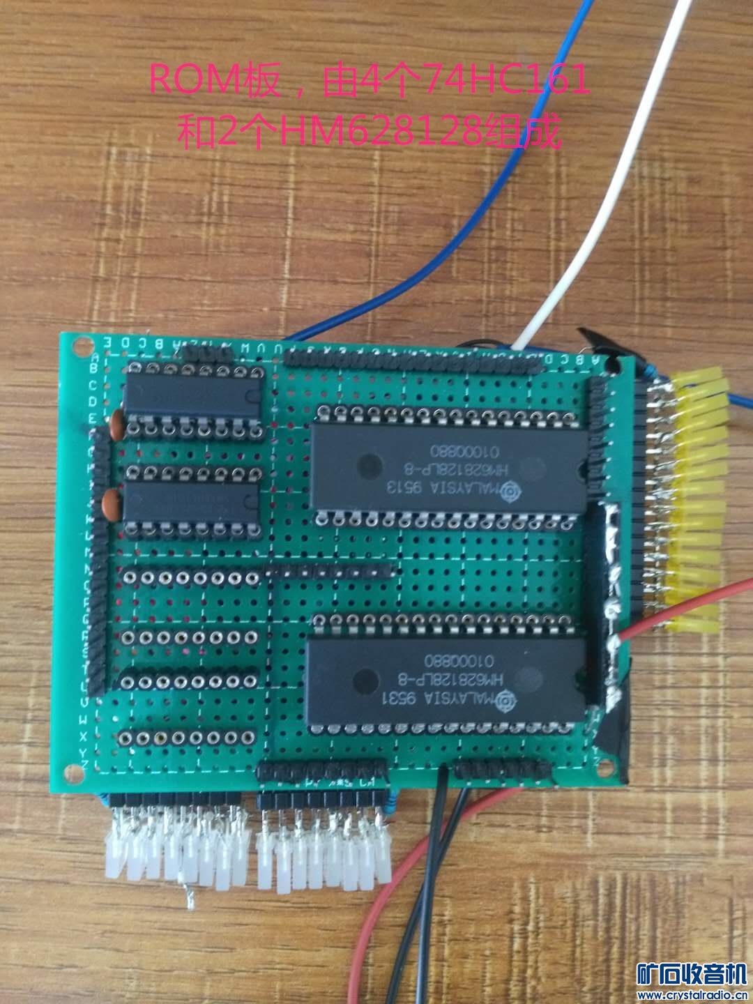

               3、ROM由高位ROM和低位ROM组成16位指令输出,地址16位,ROM和RAM都是64KB,每个寄存器和数据总线、
                    地址总线、控制总线都装有LED来指示工作状态,方便观察指令执行过程!
               4、本CPU由于设计原因地址0000H只能放空操作指令,要不然容易出错!下一条地址才能放有效指令
               5、有一条指令是RAM写指令,因为写时序的特殊,不经过反相器,直接和时钟信号组成或门电路控制WE端,
                    时钟上升沿才完成写入数据!

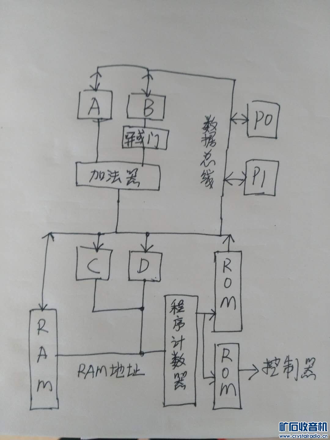

本CPU工作原理:
1、A寄存器传送到B寄存器: ROM地址0001H存放高00100001 低00000000,高ROM输出连接两个4/16译码器,低ROM输出连接数据总线,用于实现立即数传送到寄存器和RAM,实现数据和地址传送!高ROM输出00100001使译码器1的,A三态门控制端为0,译码器2的,B触发器触发端为0,但是我这里使用反相器,使4/16译码器输出1011111111111111反相变0100000000000000,在使用三态门控制输出,只有在时钟低电平的时候才输出高电平脉冲,实现触发器控制,也就是时钟为高电平时三态门打开,时钟为低电平时触发器锁存数据,完美实现一个时钟内完成一条指令控制!!!
2、立即数传送到A寄存器:ROM输出高00011110 低00000001(立即数1),高ROM输出00011110使控制器译码输出《低ROM的输出端OE为零,A寄存器锁存端为高电平脉冲》一个时钟周期内OE一直为零,输出数据到数据总线,A锁存端只有在时钟低电平时才完成上升沿锁存!!!
3、无条件转移指令原理:使用C寄存器(低8位地址)、D寄存器(高8位地址),74LS161置位功能实现,首先传送要跳转的地址给C、D寄存器,然后让控制器使74LS161的置位端为零,然后时钟上升沿使74LS161置位,完成无条件跳转!
其它条件转移指令实现原理一样,只是增加逻辑电路使条件满足时置位端才为零!!!

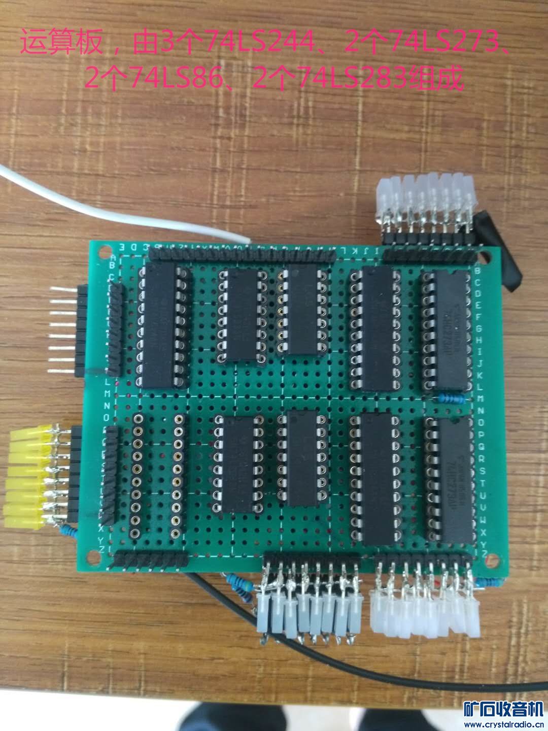

ALU那块板子太简单了,连乘法都没做。
现在弄简单的,只做加减法,后面改进在加更多功能
