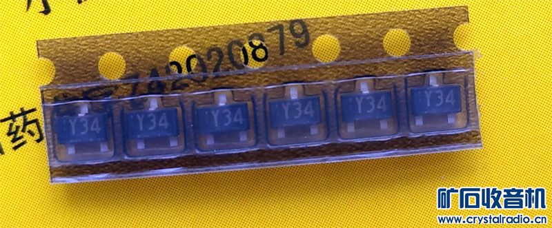

给你一个
2SA1462,  fT=1.8G
实物
发表于 2019-1-30 01:13:41 | 显示全部楼层
iffi123 发表于 2019-1-29 23:40
给你一个
2SA1462,  fT=1.8G
这个贴片管子日本在1985年以前就能量产了。那个时候我们的pnp管3AG还是主流,3CG也不咋地
