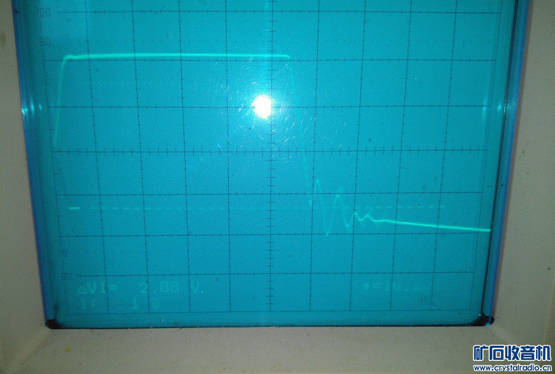

按照TDA7293官方电路自制一台双声道功放板,在输入电源电压±29V,输入端输入矩形波信号,在输出端出现波形震荡,请教懂门道的先生赐教:出现这种震荡的原因。
发表于 2019-1-29 19:15:57 | 显示全部楼层
这是我的思路:扬声器是个电感对吧?然后茹贝儿网络的电阻取值太小,导致谐振,因为方波是无数正弦波叠加起来的,这个谐振电路把它的谐振频率取出来,就看到了这个现象。

谢谢回复,测试波形时,负载端为开路状态
发表于 2019-1-29 19:23:52 | 显示全部楼层
yh0825 发表于 2019-1-29 19:18
谢谢回复,测试波形时,负债端为开路状态
那就是振铃信号,最简单的做法就是负反馈电阻上并小电容

并联小电容的目的是把这个振铃信号反馈回去,利用芯片里的差分放大电路抑制掉,输出就可以减轻这种振铃信号了,甚至消失。不过电容别太大了,太大会影响高频!

谢谢你,另一个声道只有非常轻微的震荡,这个声道严重。可惜其他图片总是传不上来

方波频率多少啊?   正弦波 和锯齿波试试

方波频率16KHZ.正弦波在该处变粗,三角波在该处变的有点弯曲,不知何故,图片上传不了,也许是网速原因?明天在试试上传图片。
