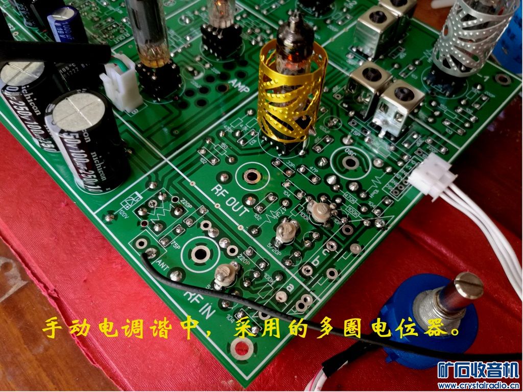

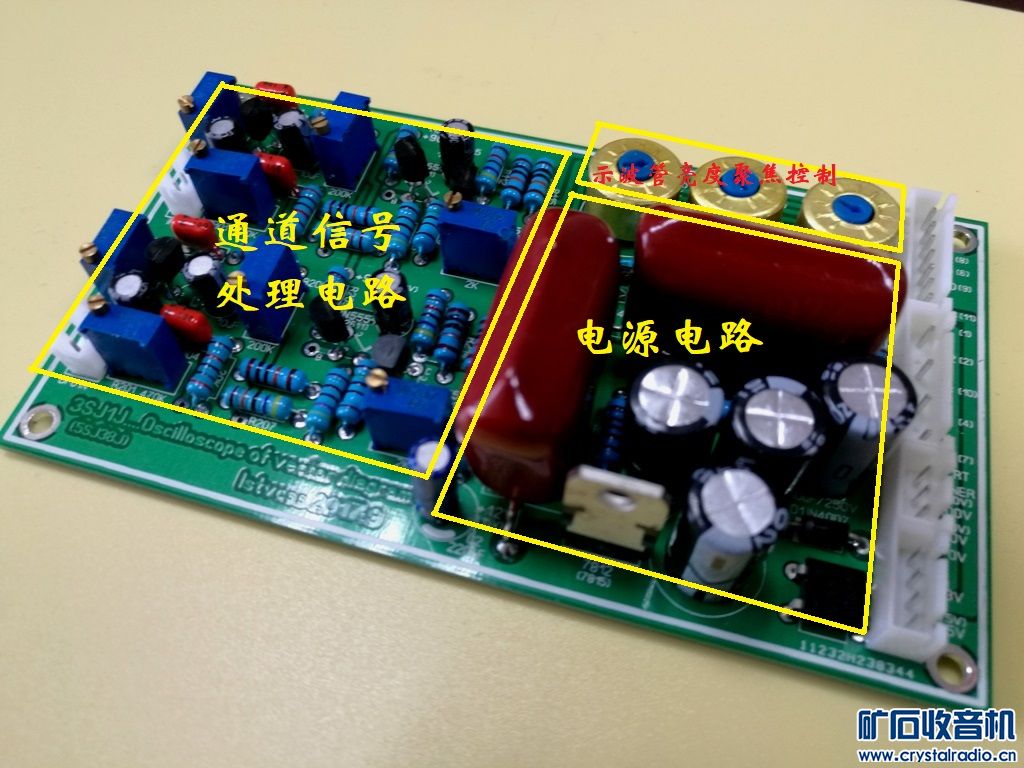

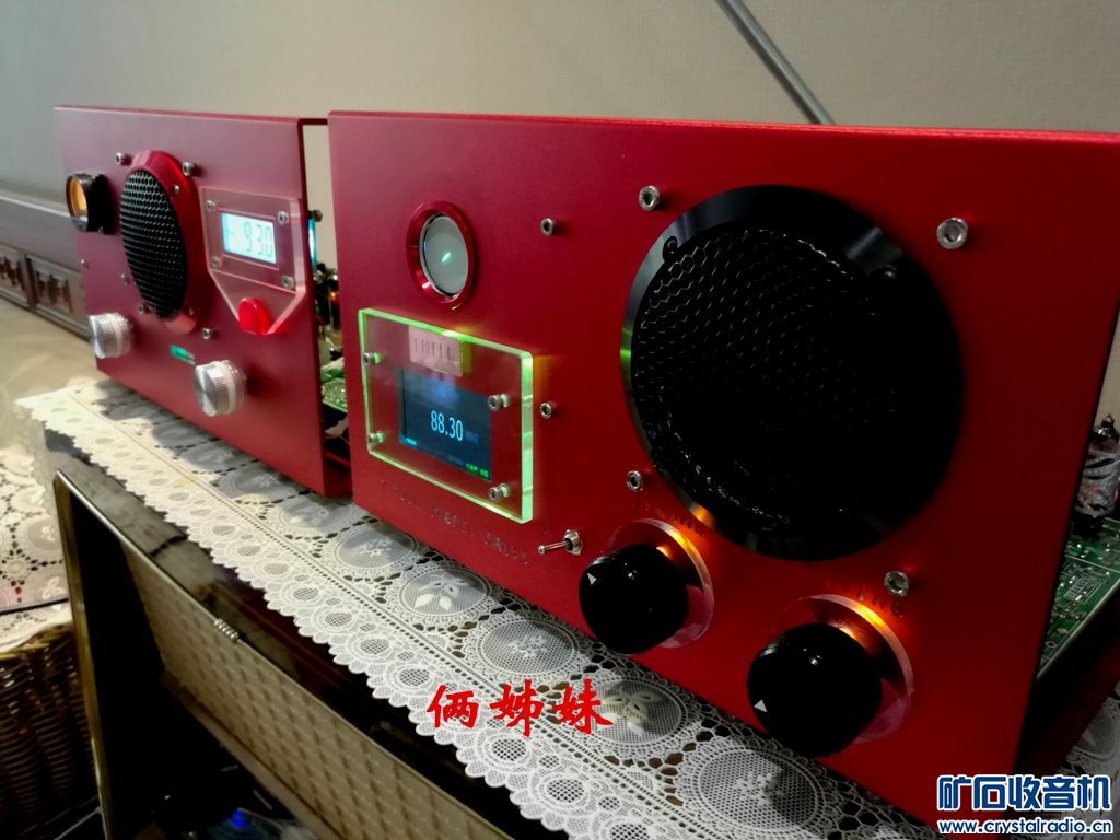

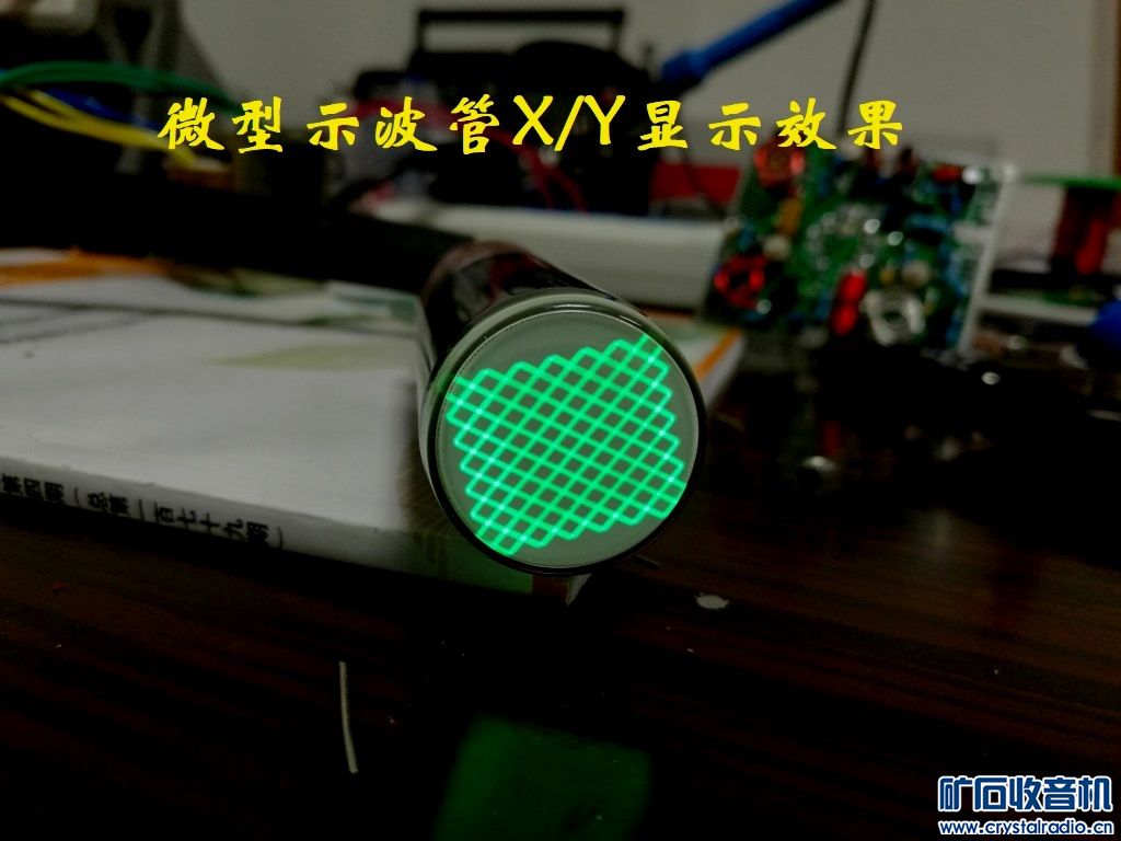

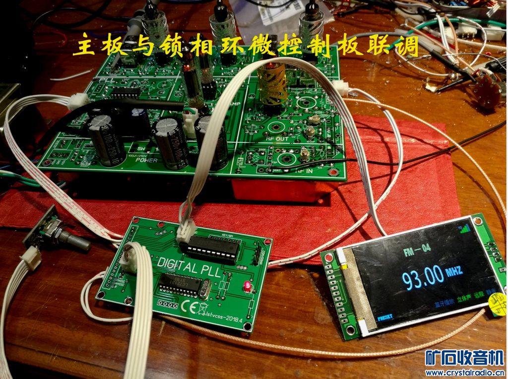

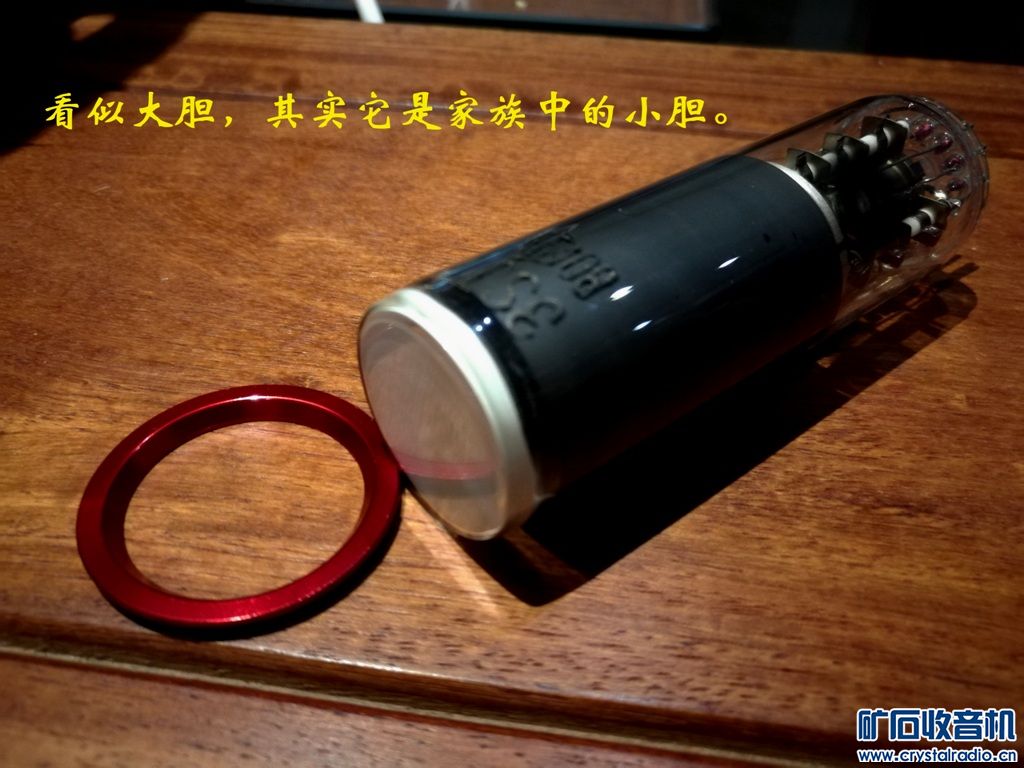

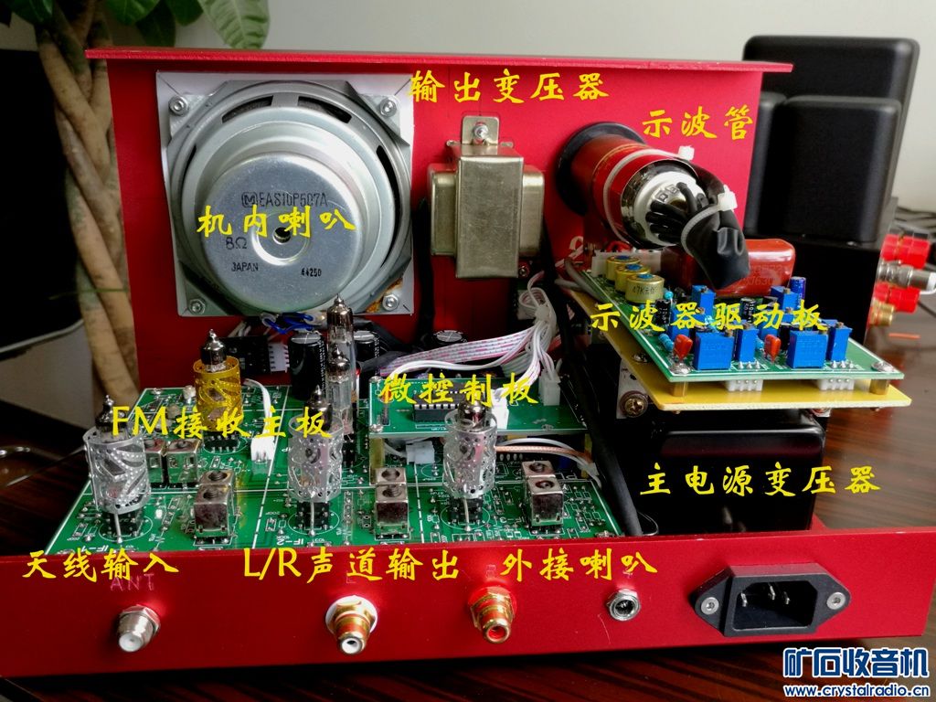

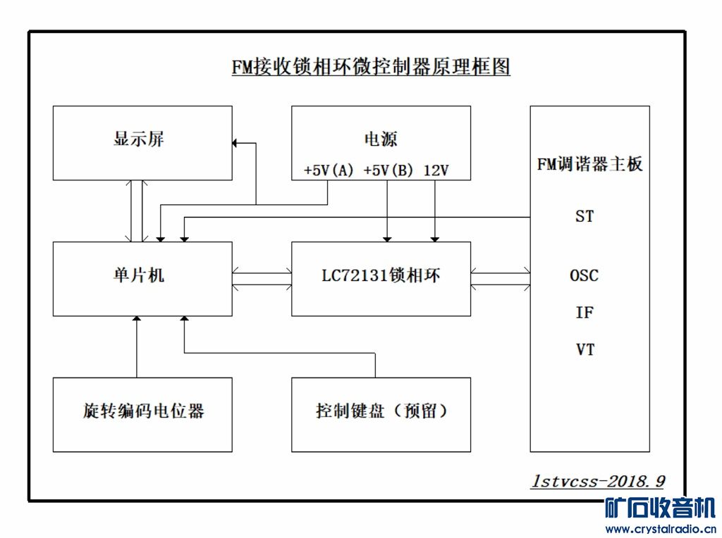

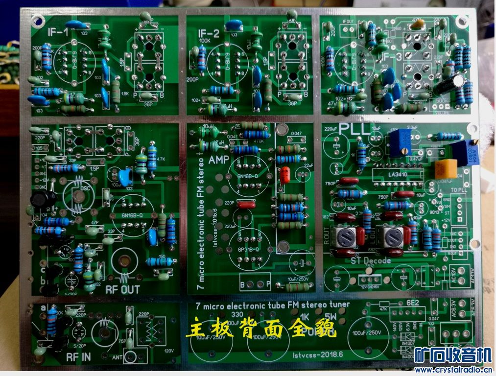

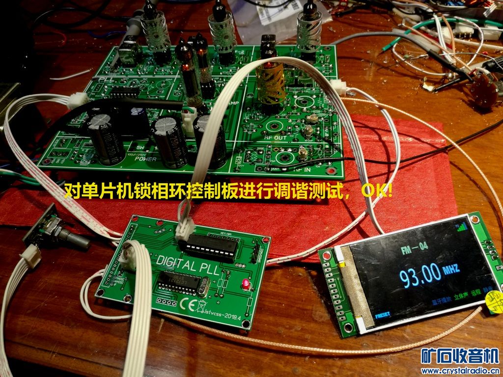

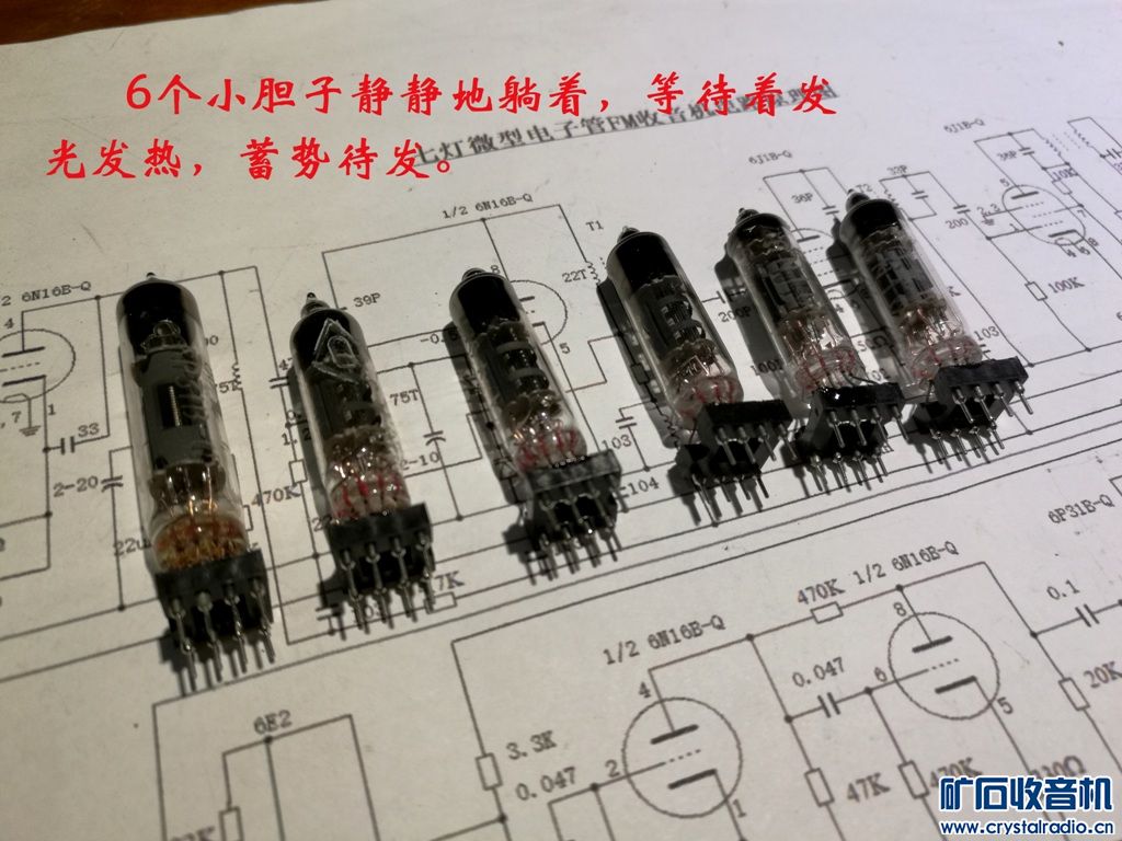

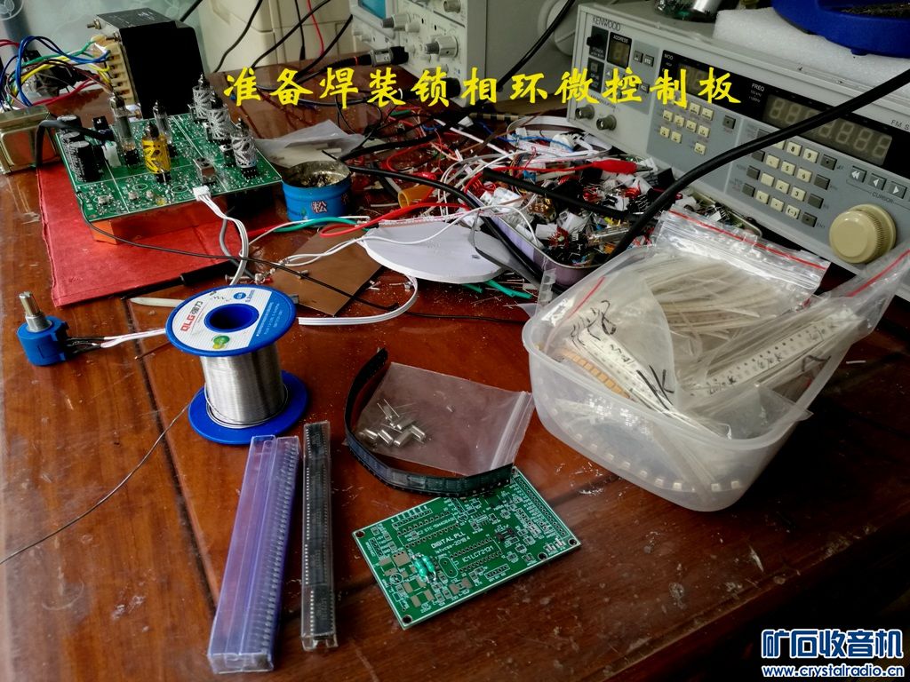

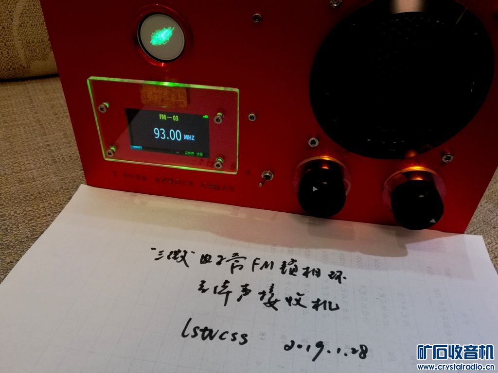

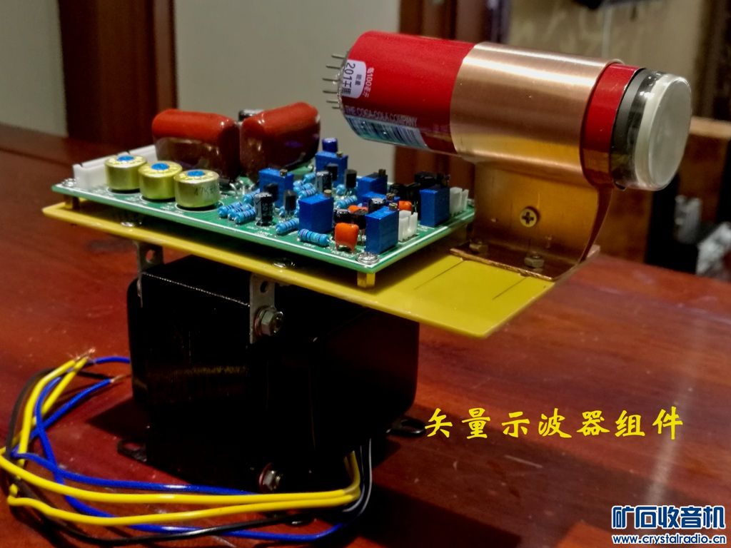

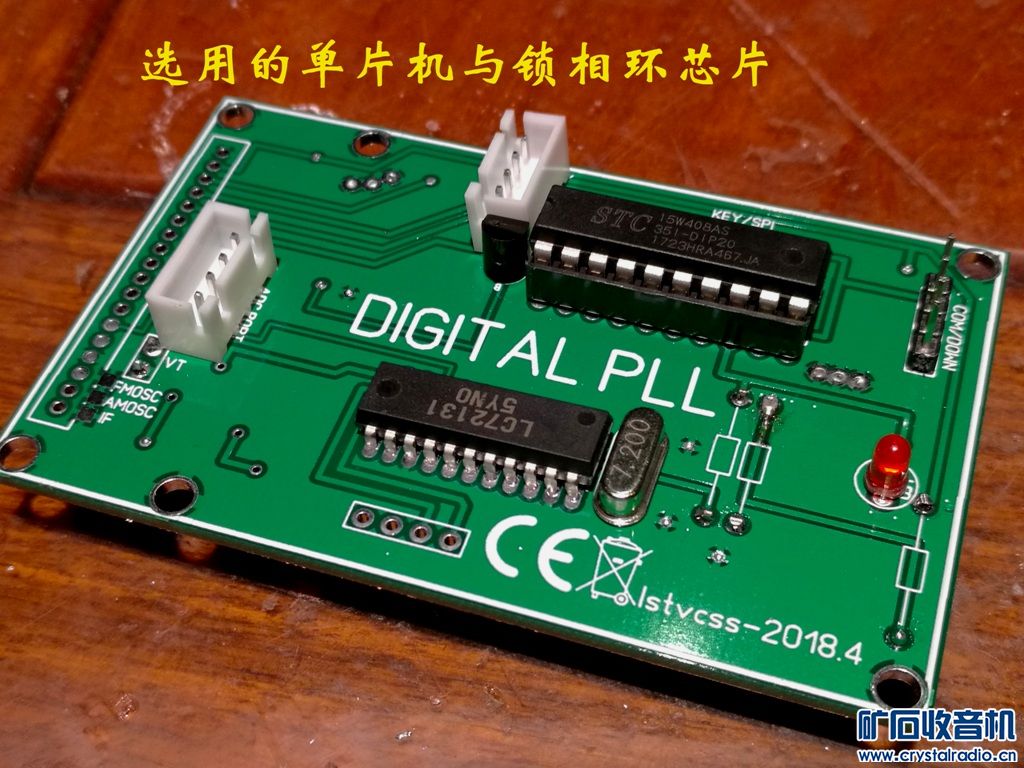

      所谓“三微”:一是本机采用了6支微型国产电子管,分别担任FM的接收、解调、音频放大输出等功能;二是本机采用了1支3SJ1J微型示波管,担任FM立体声双声道输出电平的矢量指示兼谐准指示;三是本机引入了单片机微处理器技术,控制LC72131锁相环芯片,对机器进行数字调谐。正是基于本机的上述这些特点,在下管它叫“三微”接收机,定名:中国红“三微”电子管FM锁相环立体声接收机。
       一、主要技术指标
      1.接收机频率接收范围:87-108MHz;

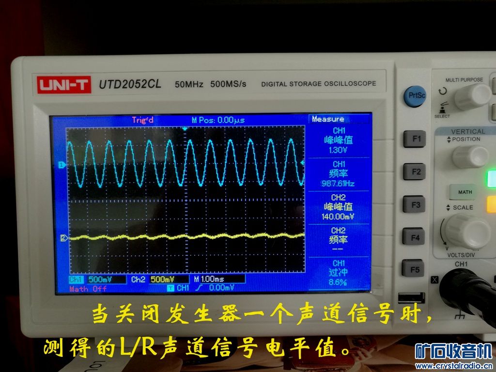

      2.立体声分离度:>38db;
      3.立体声双声道输出电平:大于1000mv;

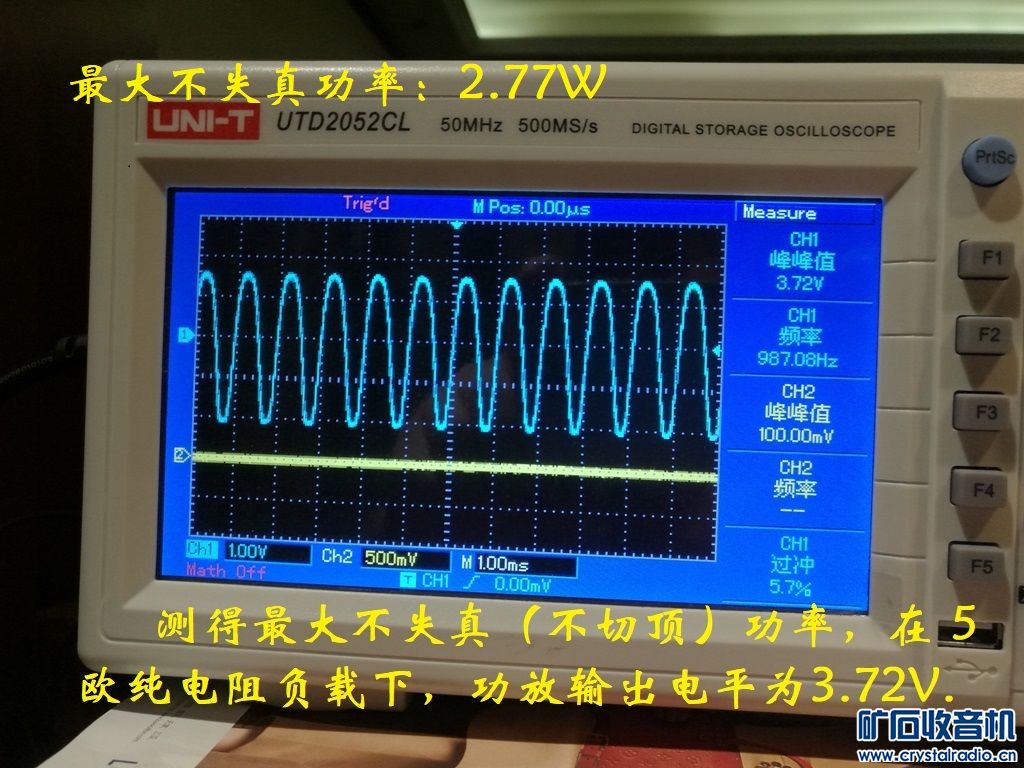

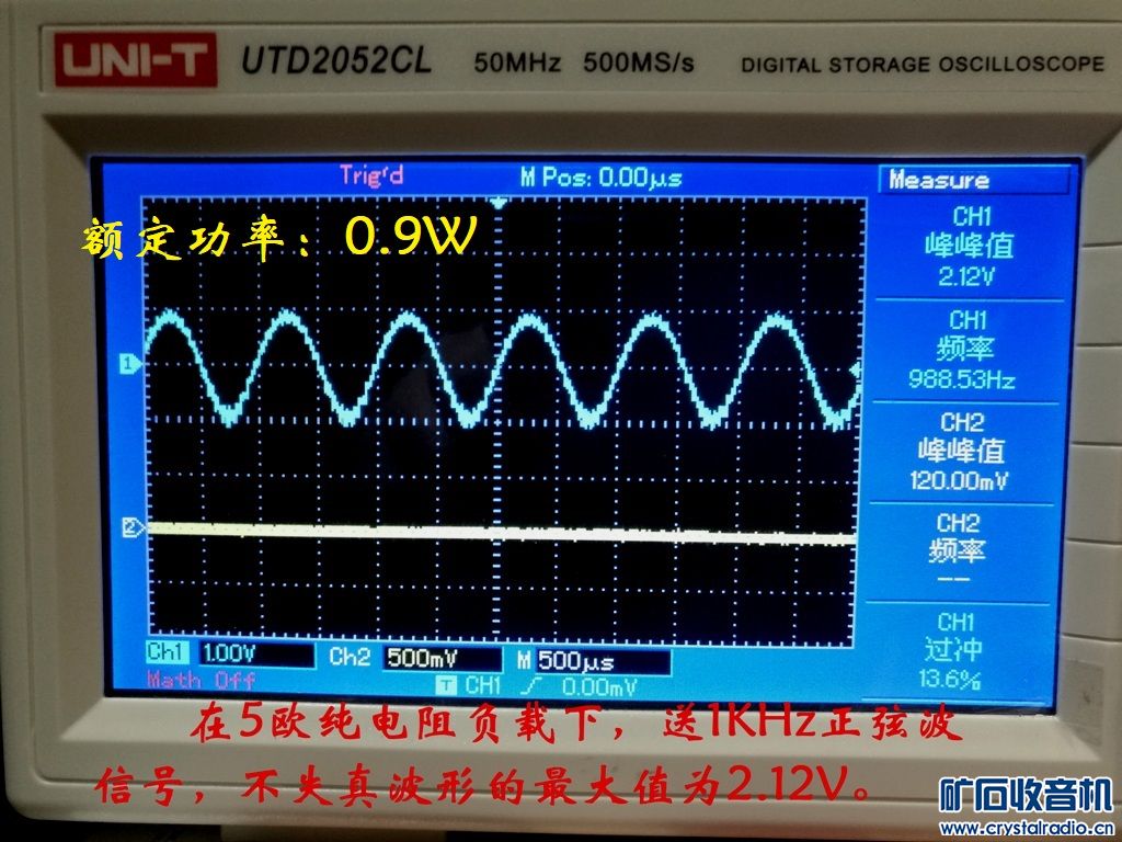

      4.机内功放输出功率:额定功率约0.9瓦,最大不失真功率约2.8瓦;
      5.电源消耗:31瓦。
      二、主要功能和特点

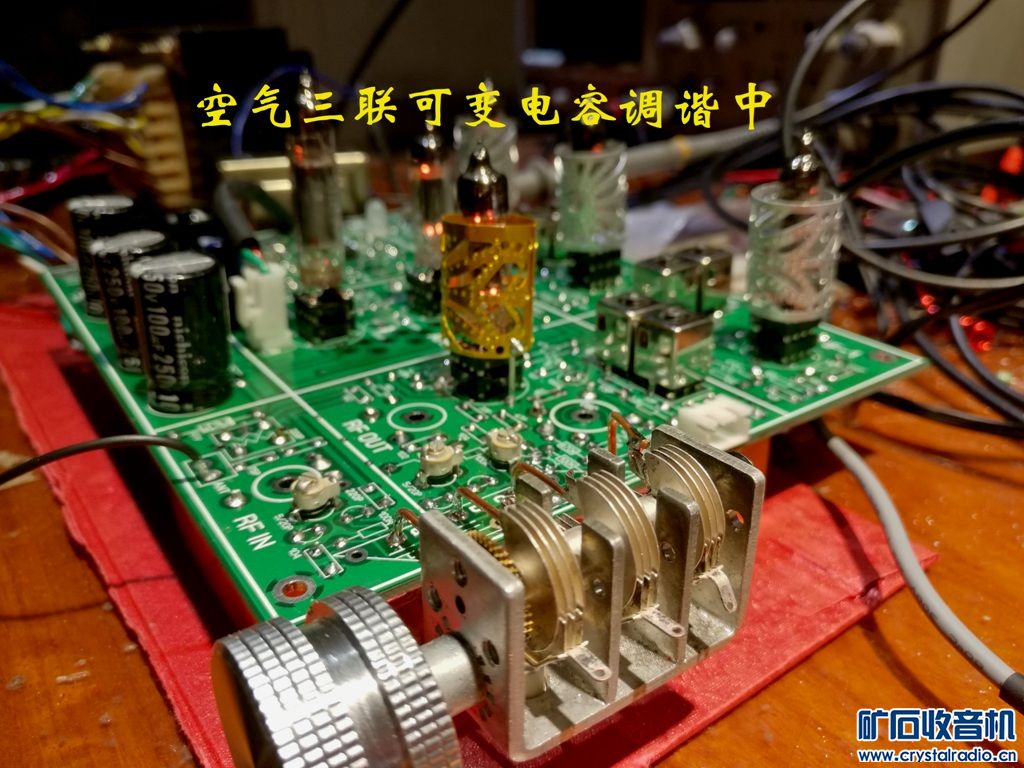

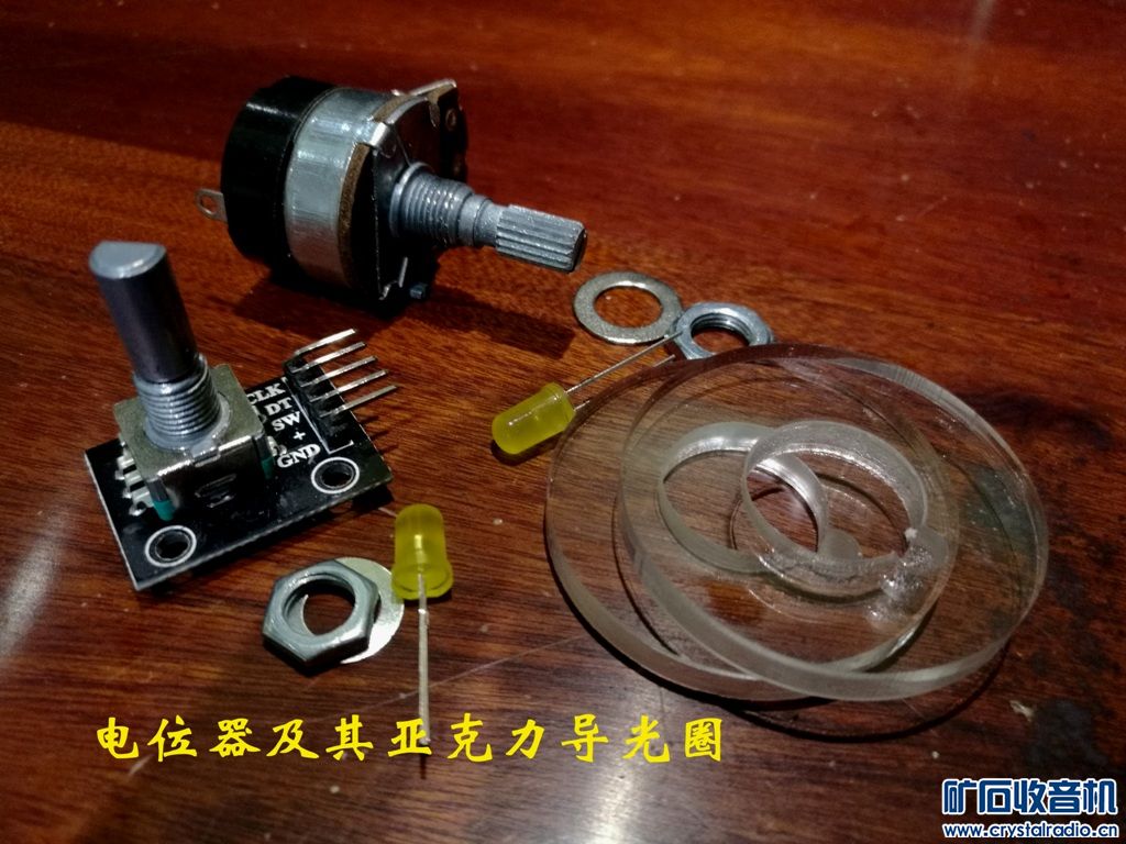

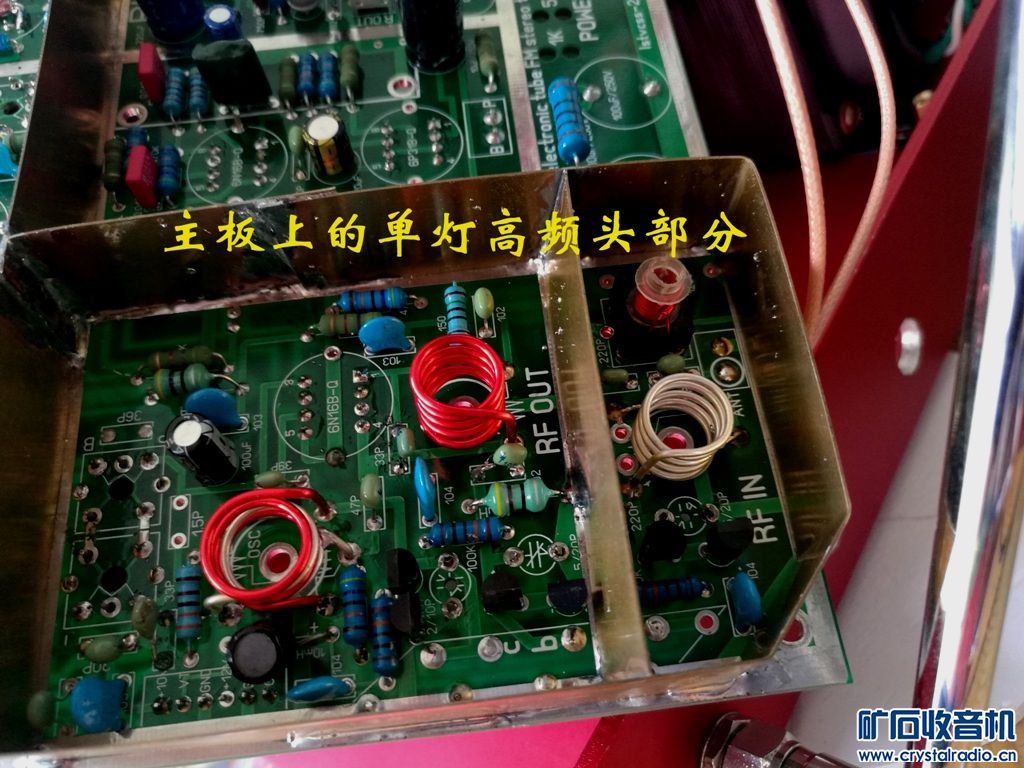

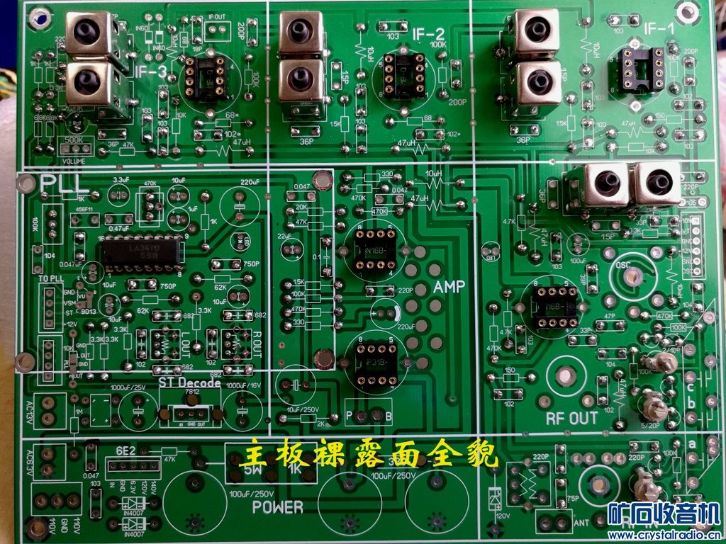

      1.采用PCB印板方式。将接收机的主要功能部件都集成到一块印刷板上。在调谐方式上,进行了多用途设计,一板多用。分别可以用空气三联,空气双联,手动电调谐,微控制锁相环调谐等完成接收机的调谐功能,使整机功能更加强大,外观更加整齐简洁,特别适合各路爱好者仿制折腾;

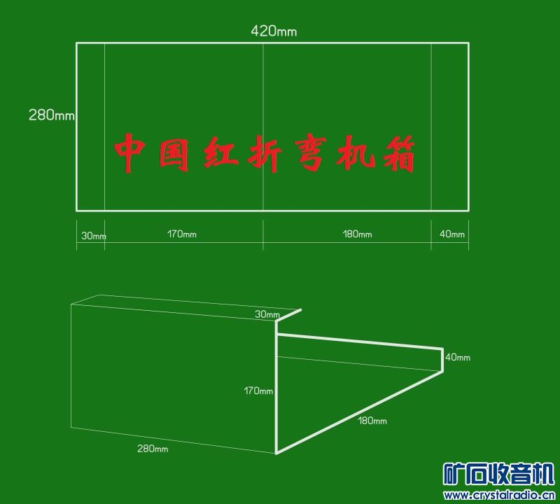

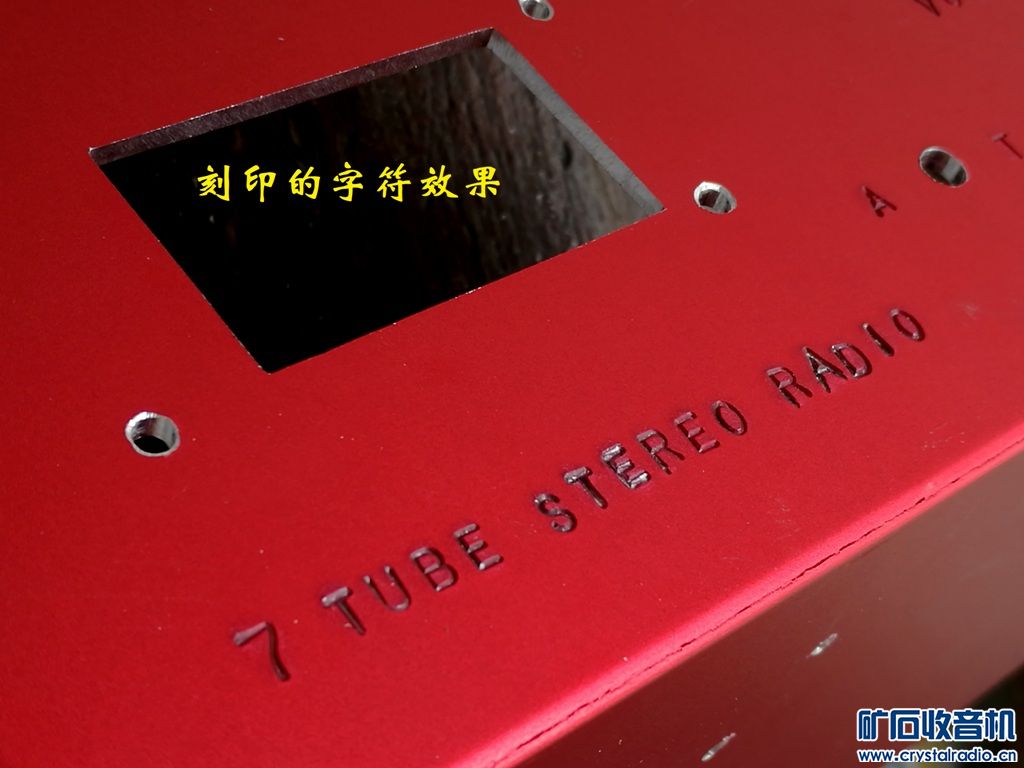

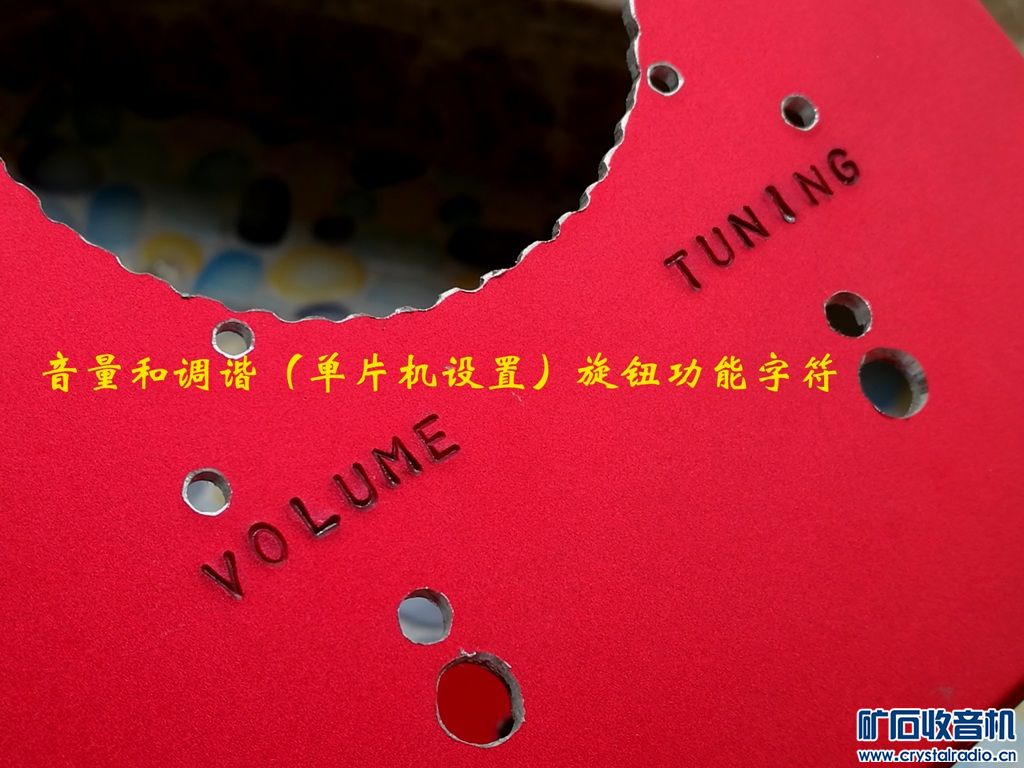

      2.开架式机箱设计。用一片3mm厚的阳极氧化中国红铝合金板,折弯而成,便于对机内器件直接观察和亲手把玩;

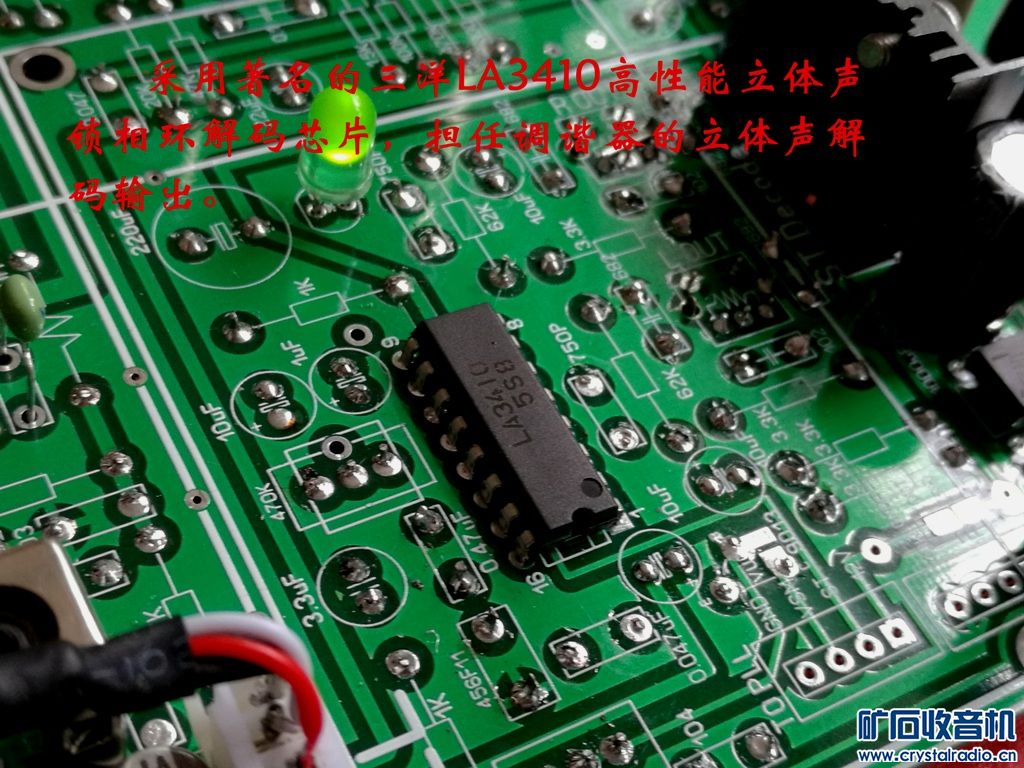

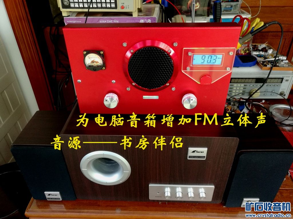

      3.除内置一个4寸全频喇叭用于直接收听单声道节目外,还引进了小日本三洋公司著名的立体声解码器系列芯片LA3410,具有较高的立体声输出性能指标,立体声信号通过一对莲花座输出,作为调谐器给胆功放提供音源;
      4.“三微”特色功能;
      5.外接喇叭输出功能。
      三、主要创新点

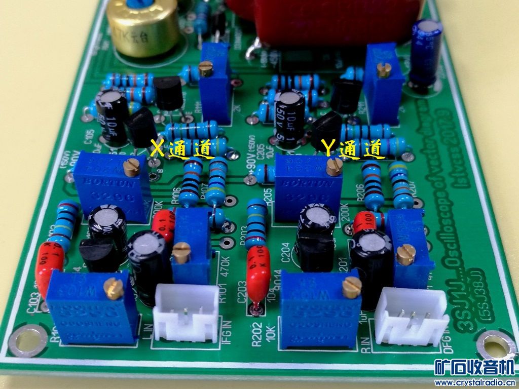

      1.“三微”的结合运用;
      2.10*10小中周的双中周耦合(腔)窗安装法;

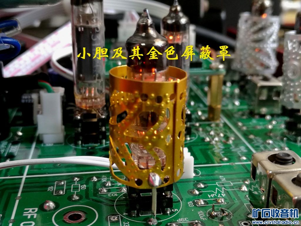

      3.微型电子管双8芯IC座的运用,解决换管插拔问题;

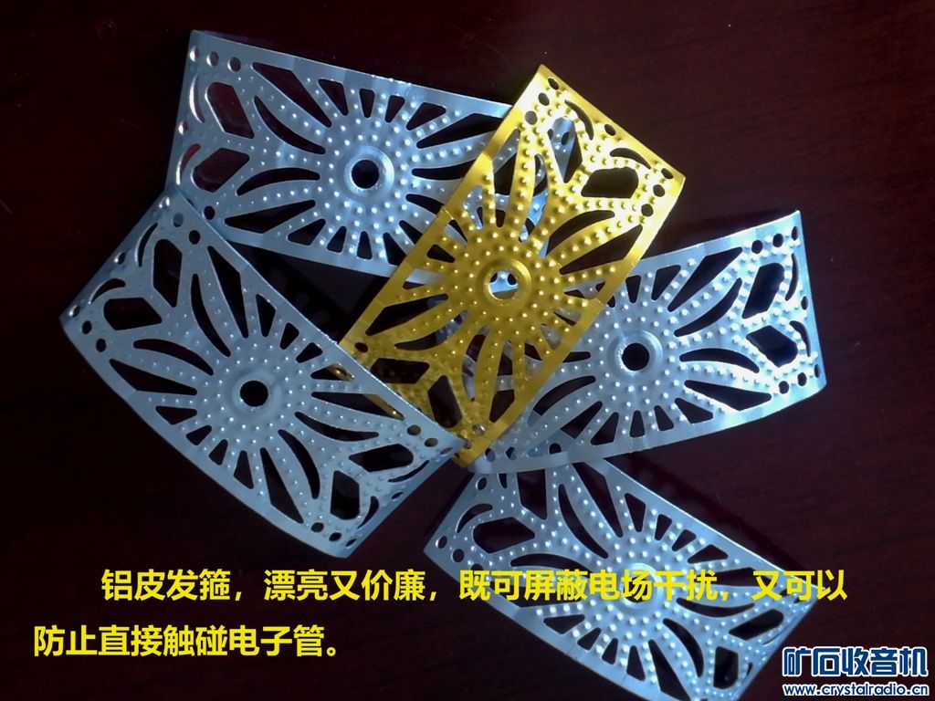

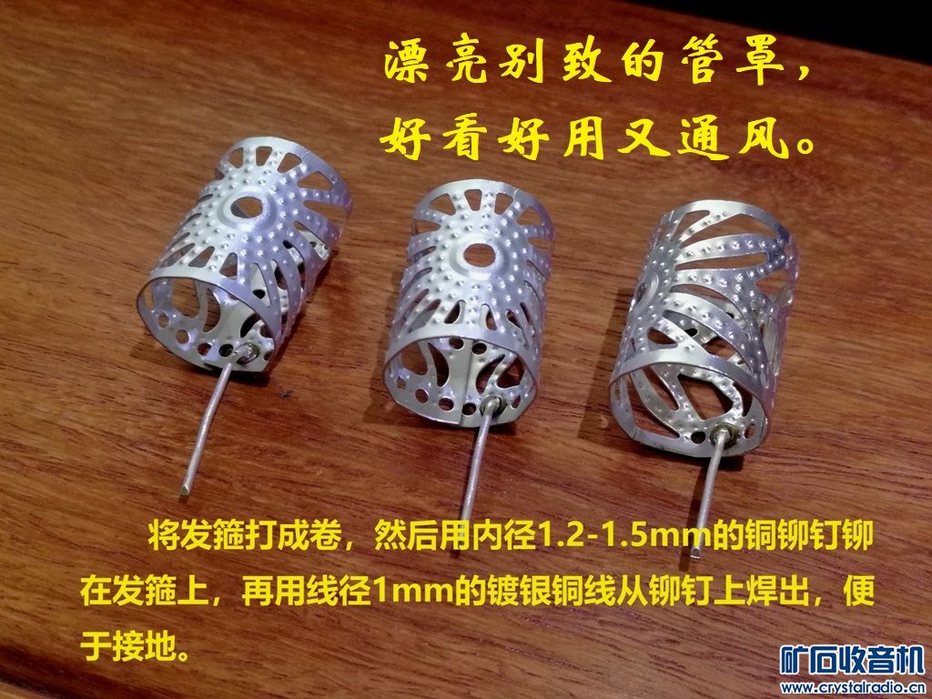

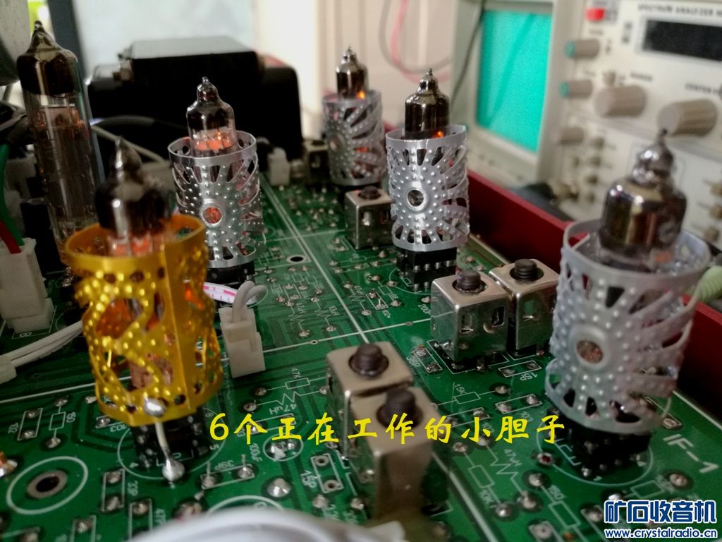

      4.铝合金发箍改用屏蔽管罩方案。
       四、制作与安装
      1.主板的安装
      2.单片机锁相环控制板的安装
     3.矢量示波器的安装
     4.开架机箱的二次加工

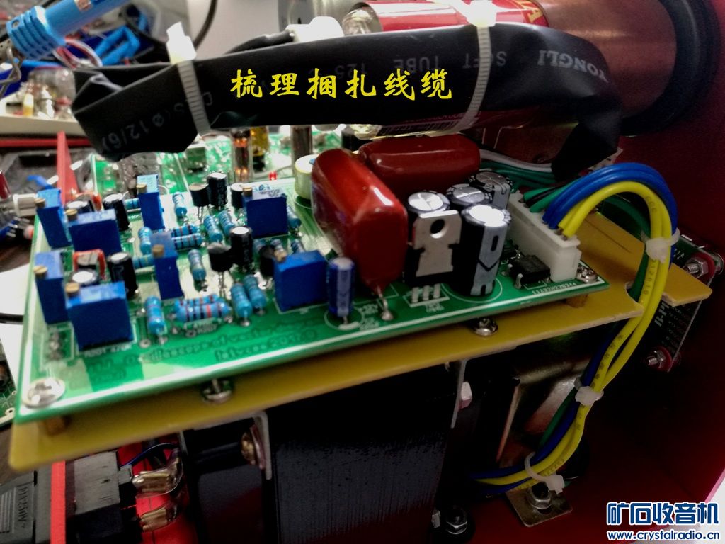

     5.整机的组装
      6.输出功率的测试
      7.立体声分离度的测试

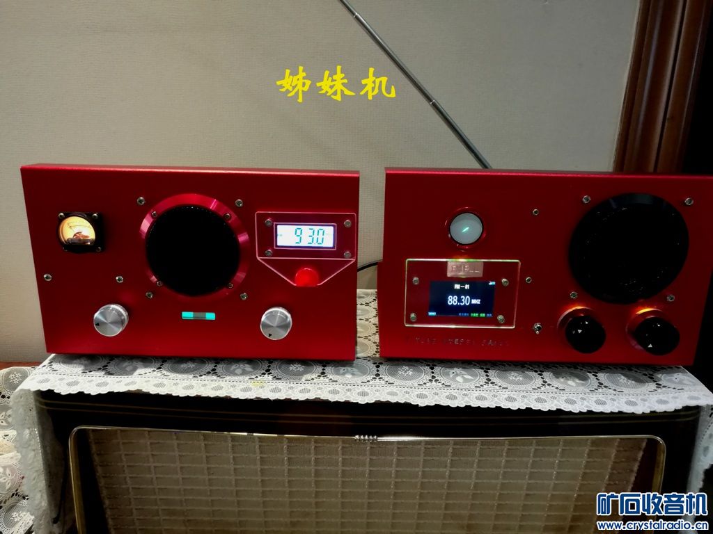

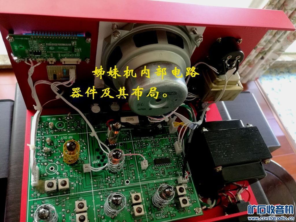

     五、姊妹机
     六、收听视频
https://v.youku.com/v_show/id_XM ... j.8428770.3416059.1
————待续。

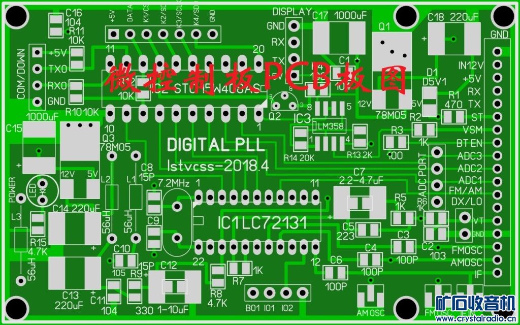

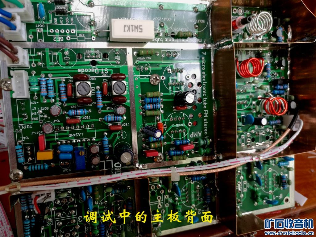

1996 发表于 2019-1-29 20:27
还有一微,微型中周
看到PCB板上有很多直角转弯,应该避免,线路上的尖角会增加泄露信号,特别是数字电路 ...
谢谢,意见提得非常好!
发表于 2019-1-28 14:59:47 | 显示全部楼层

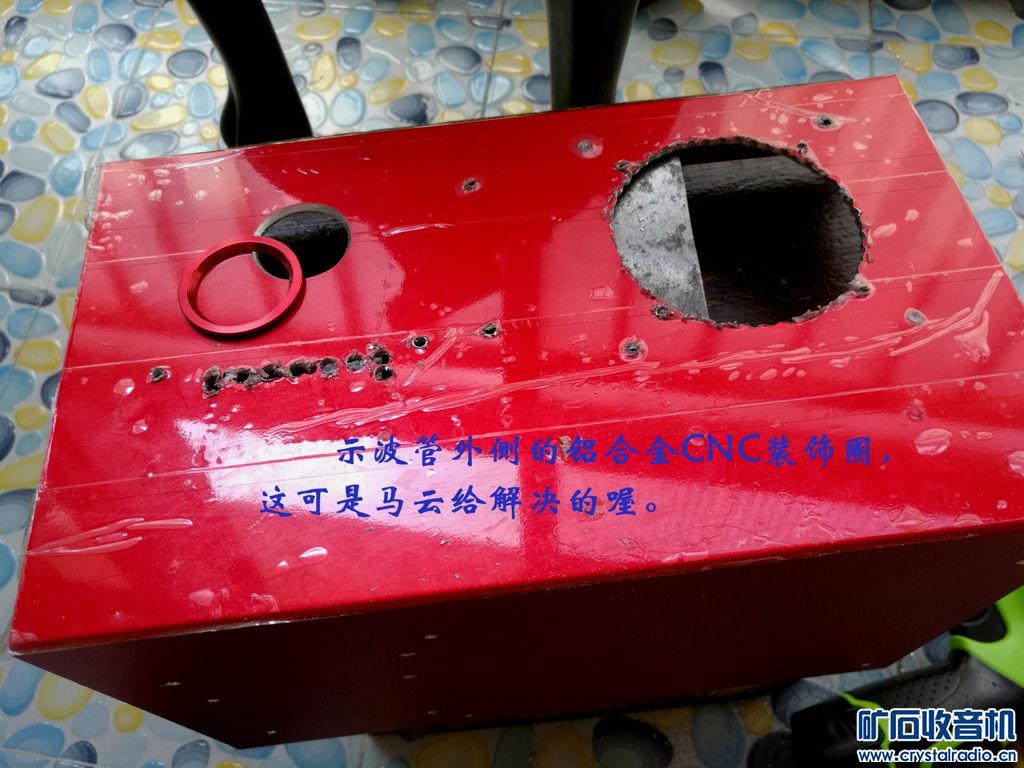

示波管娜套显示并不美观,感觉作用也不大。面板谁然下了功夫,但那个外漏固定螺丝使得美观豪华感大打折扣。
很漂亮,大作,为你点赞!机壳是铝合金的吗?面板上的字母是3D雕刻的吗?

唯一感觉不搭配的就是单片机程序部分的液晶显示的字体和图形界面字体不太美观或者不太搭配。另外透明亚克力感觉稍微突兀一些。如果和外壳更加融合一些就完美。

示波管显示,显得高端大器,是画龙点睛之筆。

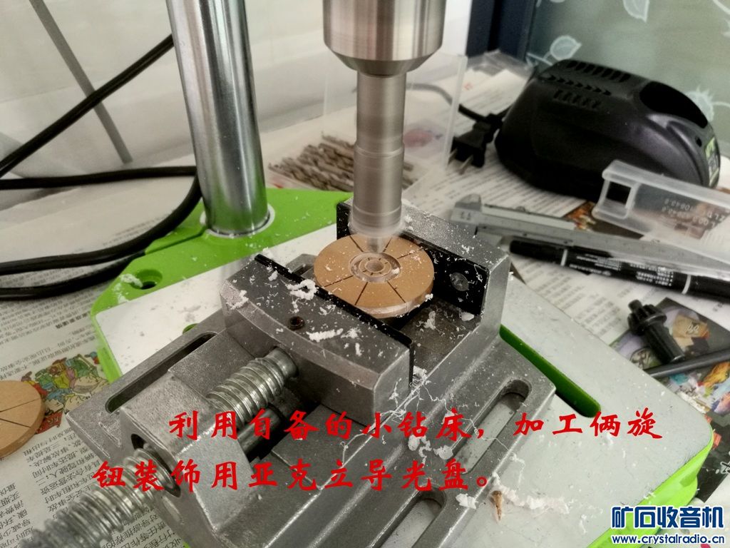

      自2016年入矿坛以来,不才已连续参加前两届的DIY大赛,虽说参赛的DIY作品之制作水平不怎么样,但自我感觉DIY的热情却十分的高,特别是对电子管FM接收机的制作,更是情有独钟,乐此不疲,这一点应该是有目共睹的,各位见笑了。
      前两件作品,一件是AM/FM双波段16灯立体声接收机,一件是18灯(仿马兰士10B)FM立体声接收机。这两件作品从机器外观风格上讲,虽大相径庭,但他们有一个共同的特点,就是均采用搭棚方式制作电路,规模和体积都相对较大。于是,为了改变过去的这种玩法,不才将此次的参赛作品定位在PCB和小微上 ,故将参赛作品简称为“三微”机。
      诚然,不管作品是大是小 ,是简单还是复杂,对我来说,DIY的精神和本质是没有改变的。因此,不才本次参赛与前两次相比,心态仍保持了一样的初心,一样的追求,一样的坦然。如果要说有什么不一样的话,通过参加这几次DIY大赛,让鄙人接触和认识了更多的人 ,而这些各种式各样的人倒是不一样的,也许这也叫作“人脉”吧。

最最眼馋陈老师试机用的那只空气3联 找了很久都不合适 47P乘3的太难找
