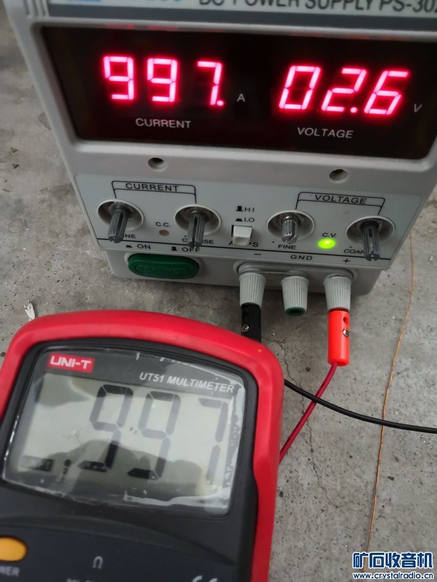

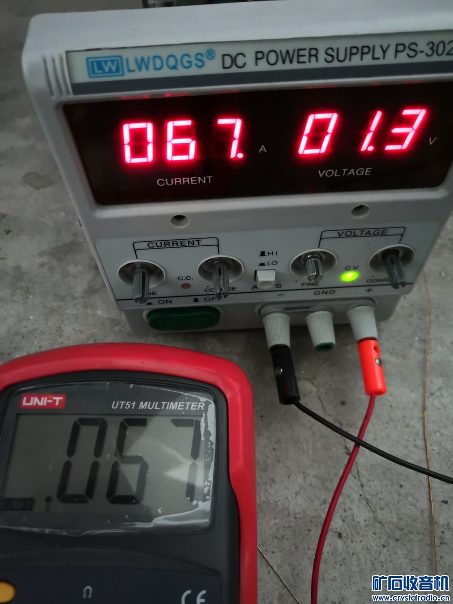

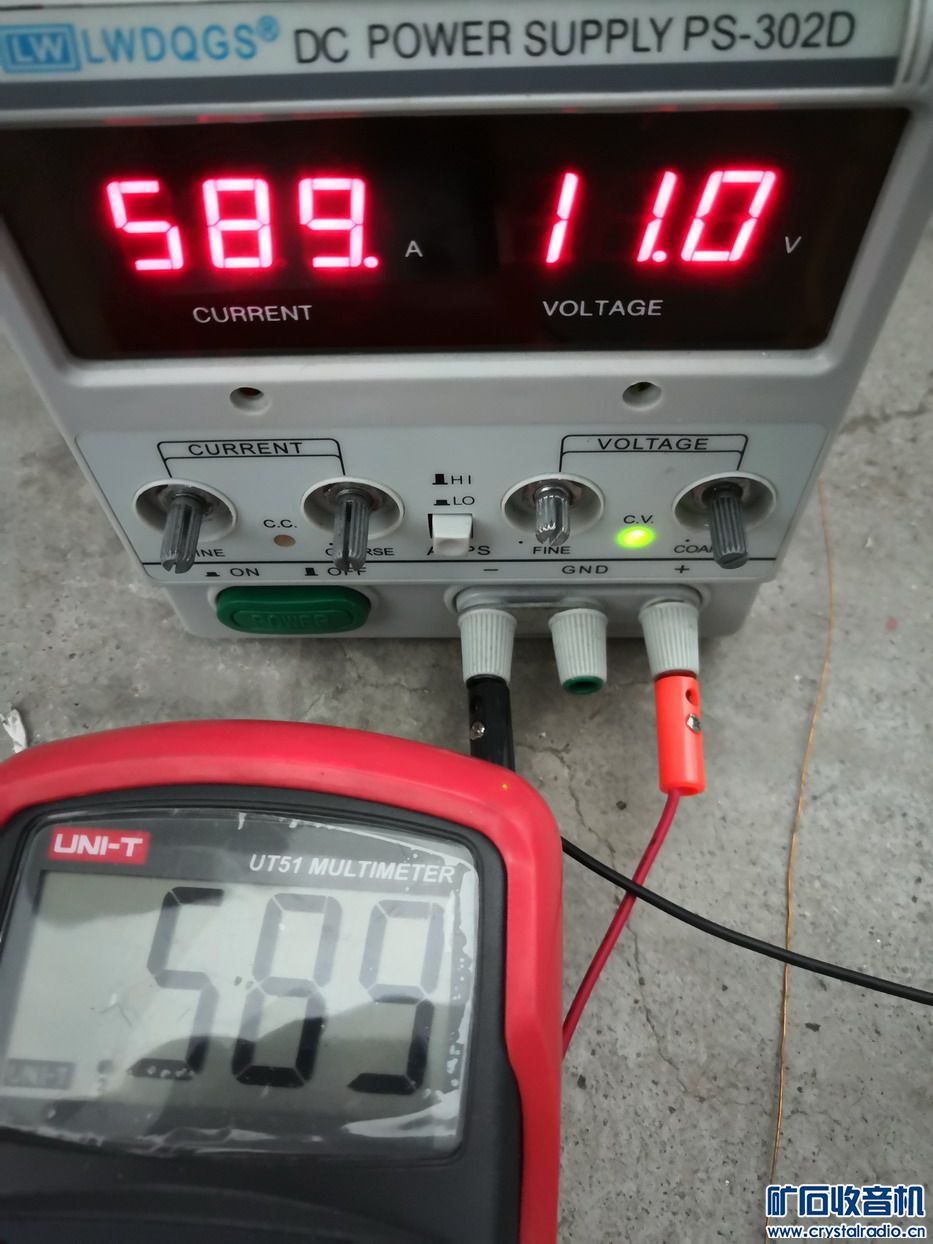

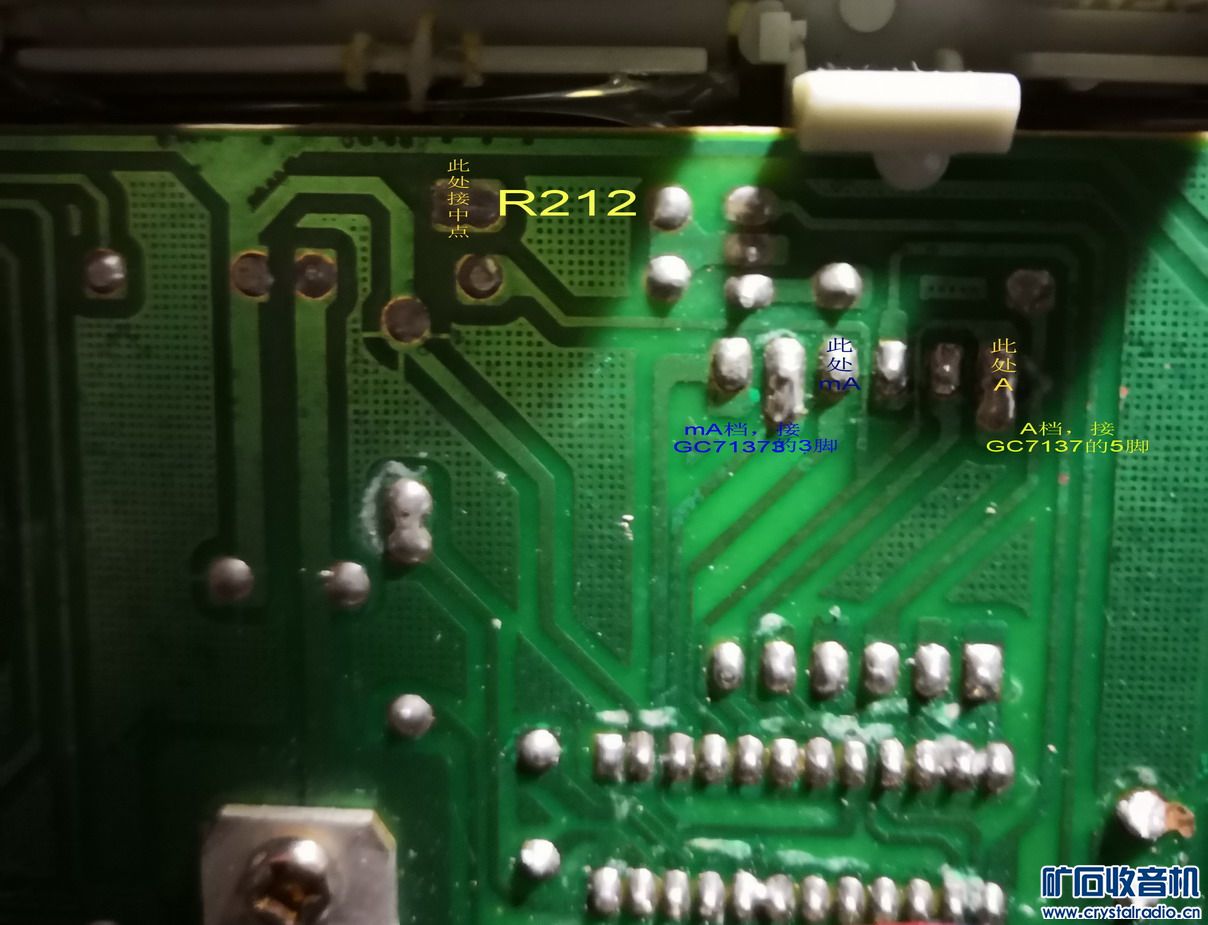

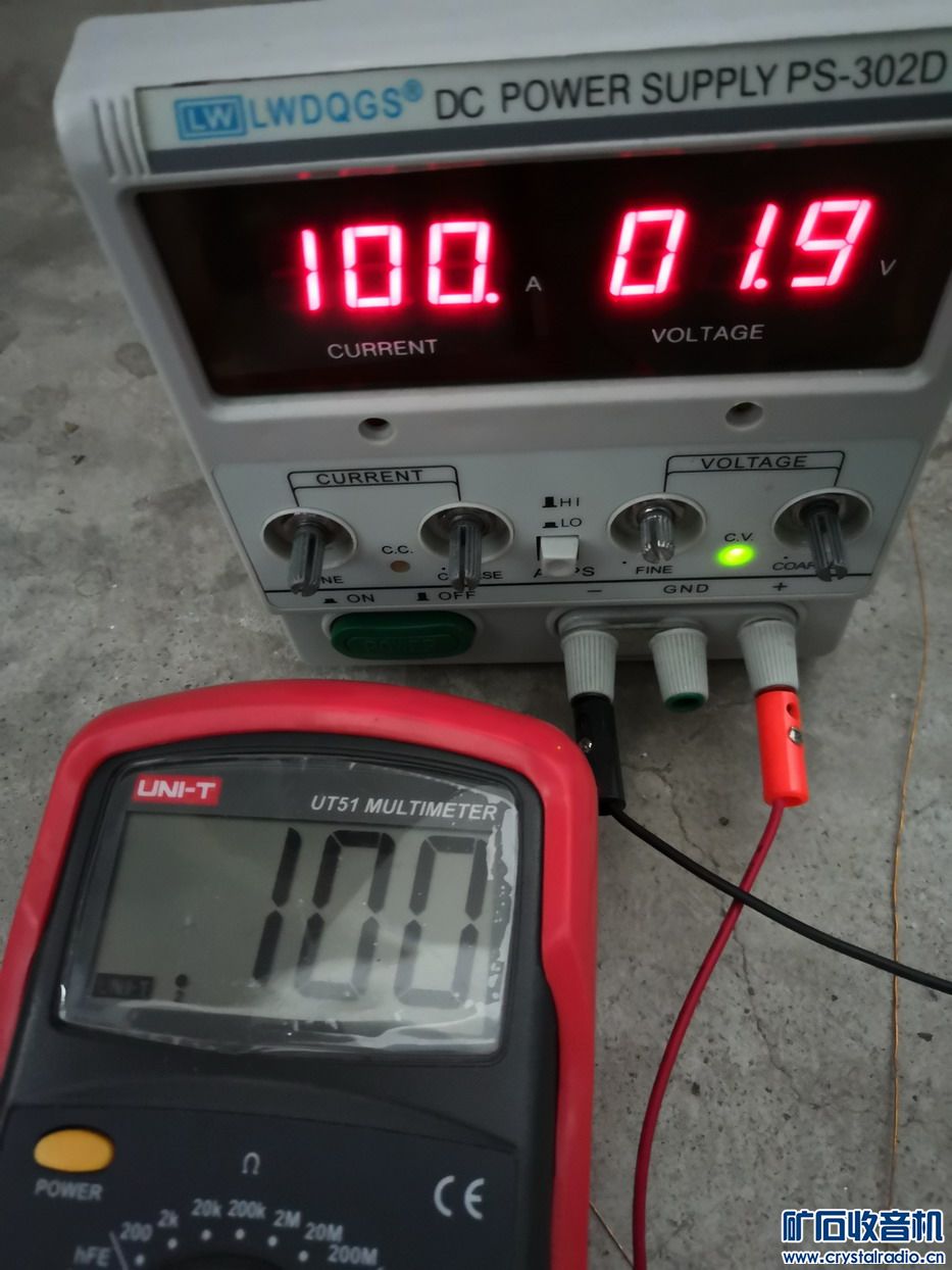

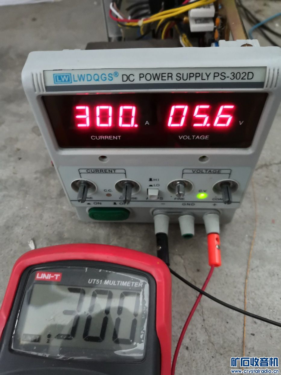

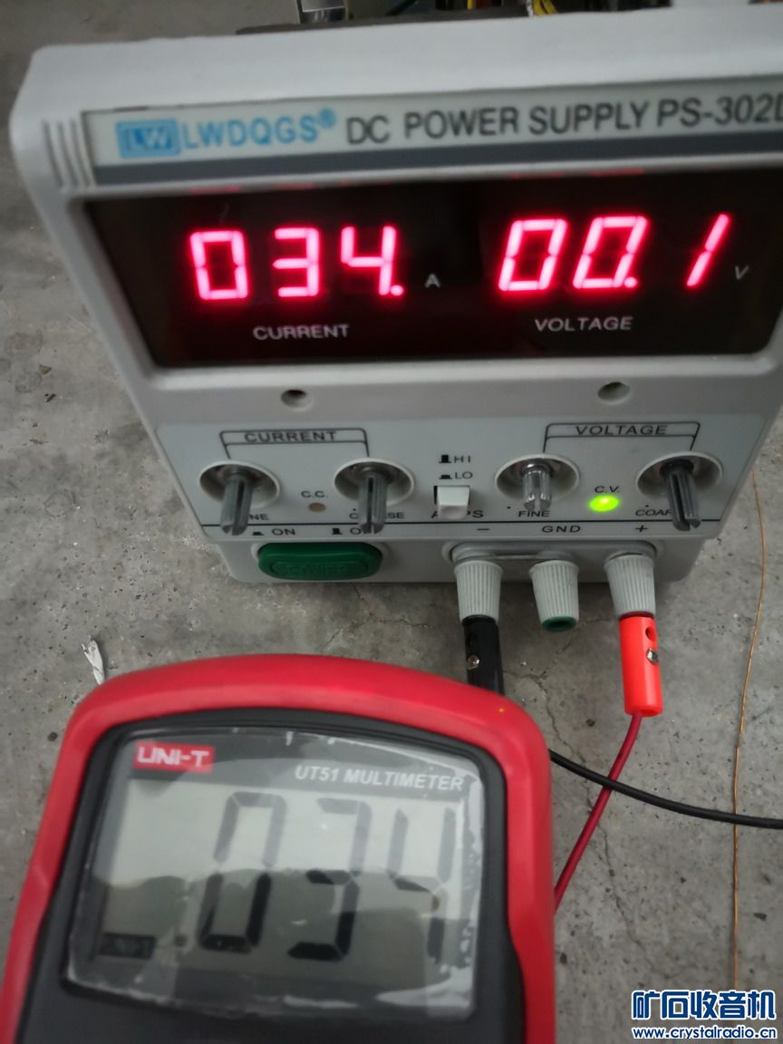

根据在坛内搜索的资料,进一步把低电流档改为显示mA:首先把R213换到R212的位置上,再把电位器调节板上空着的三个孔装上小接插件,这三根线的接法是:中心线接R212一端,mA档线接GC7137第三脚,A档线接GC7137第五脚(就是原R213的接脚)。之后再断开电位器调节板上的R301和VR305,用一个10K绕线电位器代替之,通电后接数字表仔细调整。调整的过程要细心,反复多次才可以。我是根据初步调节的数字,换成相近的较小的固定电阻,再加一只560欧姆的小绕线电位器才最终搞定!看图不说!
