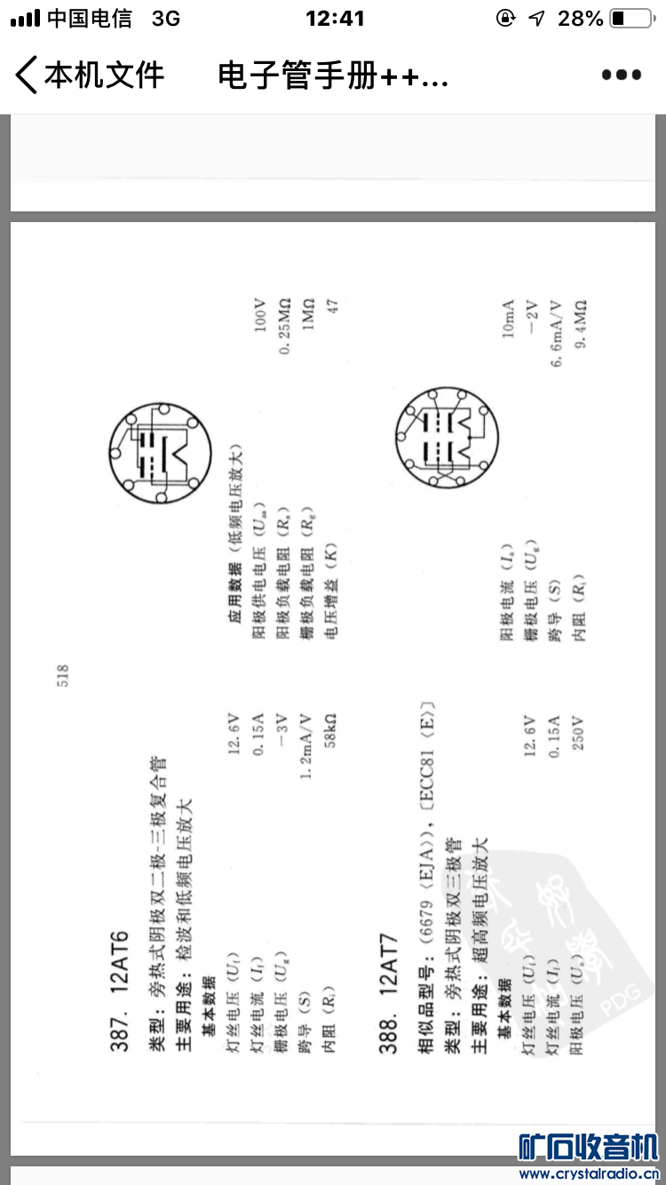

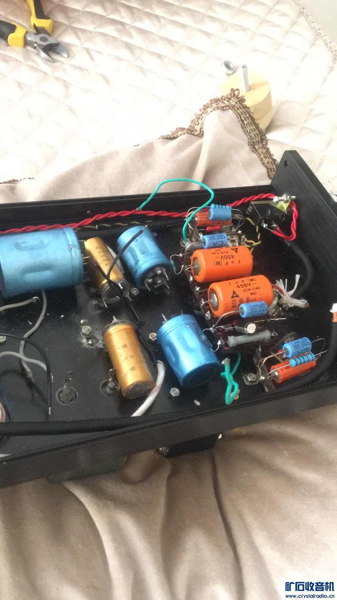

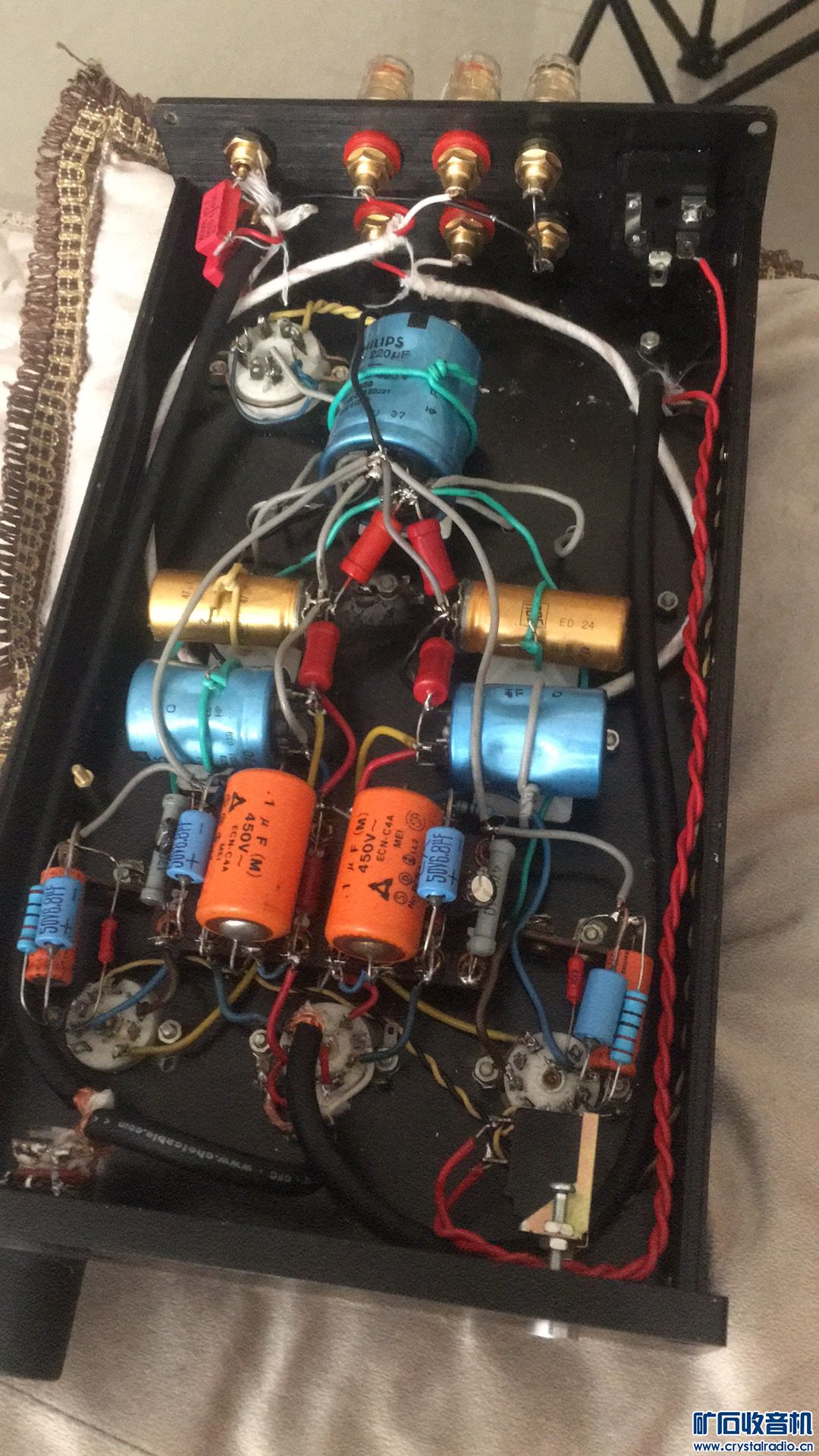

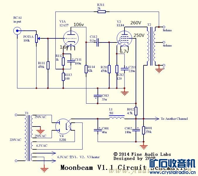

,原件按照图上原件使用,测得,12att阳极电压106V,阴极电压1.6V左右,6p14阳极电压262V,栅极电压250V,阴极电压6.7V左右,阴极电阻120欧姆。还未加2K负反馈电阻。测值是昨天晚上测的。声音开大了就破音,电位器在最小声处有刺耳的高频。请教老师们哪里出了问题。
电路图用的是200B老师的图
电路图用的是200B老师的图

实际做的时候没有用4.7k电阻,用了个3k和1.5k电阻,两个声道从主滤波电容处就分开,图上看到的大飞利浦电容后面跟的是3k电阻47UF滤波,后面跟的1.5K电阻47UF滤波,电源次级电压250-0-250,5Z3整流后接了个10UF的电解再接电感后进主滤波

发表于 2019-1-28 10:27:17 | 显示全部楼层
栅极电压250V????

9脚电压250V

昨晚测得,凭着记忆把数字标上了,彗星老师要是对工作点电压有疑问,可以帮忙看看正确的工作电压是多少我好去调整。

6P14的工作点应该没什么问题,这管子灵敏度很高,比较容易自激,可在栅极串联个1K的小电阻试试看。你图纸上那个250V是二栅电压,我错以为是栅极电压了。前级电压放大我没用过这个型号的管子,抱歉了。

没事,我刚一看您的回复,我一下懵逼了,以为我说错了,赶紧在图上标识出来参数。6p14的工作电压应该在范围,现在就是12at7的可能有问题。

工作点没有大问题,破音有几个原因,1、输出变压器铁芯过小,初级直流电阻过大;2、栅偏压低、输入信号过大;3、电源内阻过大等。12AT7电子管手册数据有误,屏压250V内阻10.9K,而不是9.4M。6P14互导高容易自激,可以在栅极串一1~10K电阻,R211可以减小到270K,建议阴极电阻从120欧姆加大到150欧姆(德机EL84阴极电阻多取150欧姆)。负反馈电阻要接上。
