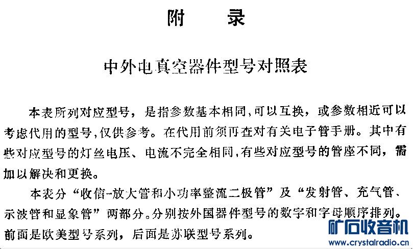

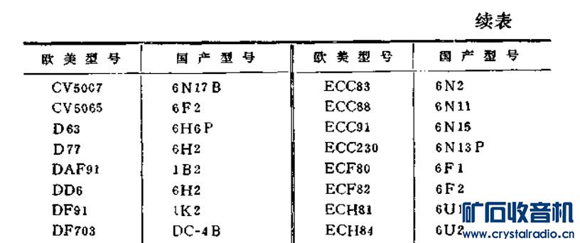

6U1特性类似苏式6И1П,欧式ECH81,美式6AJ8和捷式6CH40,这些电子管以后都可以用国产6U1代用。
