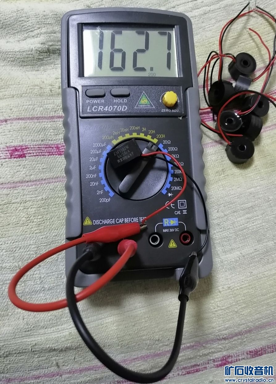

今天一个厂家又送来一种电流互感器的样品。我初步测量了一番。厂家说是用坡莫合金做的环形铁芯。厂家提供的资料说工作频率是5赫兹到22000赫兹,变比是1:2000,穿绕了2000匝。似乎是性能不错的电流互感器。直流电阻是140欧姆,回头我再做几个热盘胆机的输入变压器。春节假期,摆弄它们了。请大家看看,我初步测量的结果,这种电流互感器,做输入变压器和矿石收音机的耳机阻抗变换器,是否有好的结果?我想参考大家的意见,我使用32Ω的耳机,该穿绕多少匝合适?请大家看看,给个建议。谢谢!!

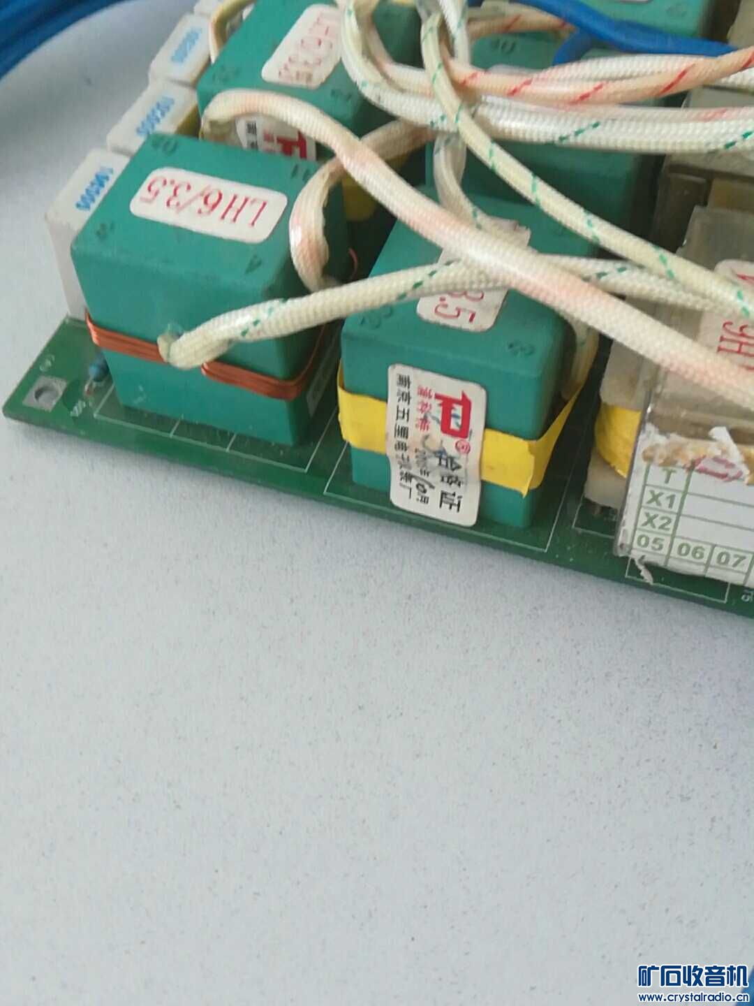

这种有灌封的,不好加绕。还是我拍的那种表面只有编织胶布的,加绕比较方便。

激光老师,多选择电压互感器吧,利用方便!如果用电流互感器,选择加绕组方便的,孔径大的!

这种板子上电流互感器不好用,电压互感器好用

电流互感器浇筑一体的,不好用,电压互感器可以拆开的,利用方便

再有体积大些总比体积小好,当然铁芯材质一样的话!
不管什么互感器,都是用来测量交流的,也就是说作为纯交流应用而设计的。而电子管输出有直流成分,估计到时候磁饱和问题将会很难处理。主要是坡莫合金磁导率非常高,作为交流耦合效率很高,但是加入直流后磁饱和也很棘手。

开合式电流互感器,我手头也有一个样品。我测了一下,直流电阻为80多Ω,电感量在零点几到两亨变化。每次开合后结果不同。我把铁芯结合面仔细擦拭后电感量依旧在1-2亨之间变化。和这种小电流互感器上百亨的电感量相差甚远!我一直没作为考虑的范畴中。

作为电子管的输入变压器用不了多大的功率,我找的这种电流互感器,承受0.5瓦的音频交流信号,应该不会有啥问题。一般电子管的输入,几十毫瓦到几百毫瓦的信号功率,应该没问题的。只要不过直流就不会有问题。
