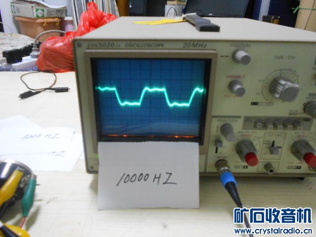

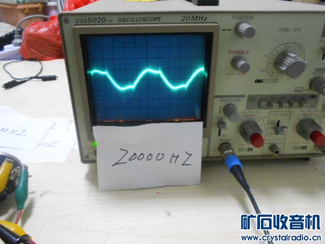

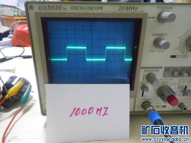

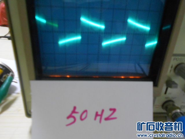

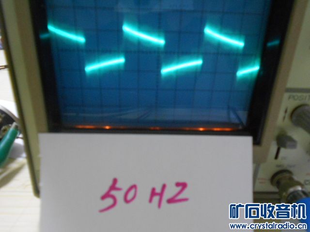

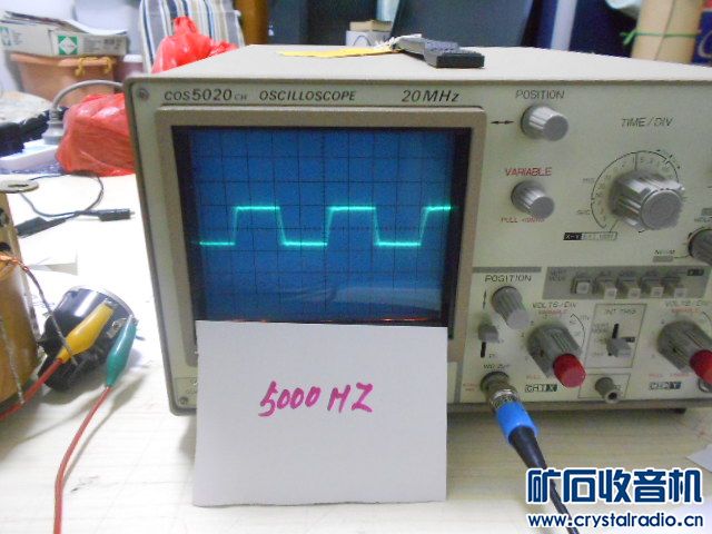

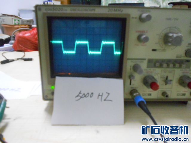

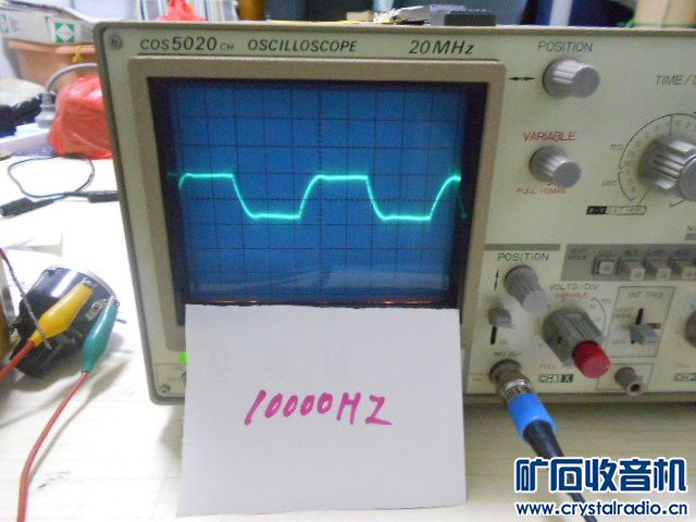

用2手Z11硅钢片绕了一对输出变压器,114硅钢片厚50mm左右,放了很长时间了今天把示波器和信号发生器找出来测试一下了波型,信号发生器和初级串800欧电阻,次级并8欧电阻,信号发生器地和示波器地连接,请老烧朋友看看指导一下。 照片 1084.jpg 照片 1085.jpg 照片 1086.jpg 照片 1087.jpg 照片 1088.jpg 照片 1089.jpg 照片 1090.jpg 照片 1092.jpg 照片 1093.jpg 照片 1094.jpg 照片 1095.jpg 照片 1096.jpg

发表于 2019-1-25 22:16:47 | 显示全部楼层
从波形看,这个牛很好!
当然,还要以实际电路测试为准,单端牛因为有磁隙,这个影响不容忽视。
 楼主| 发表于 2019-1-25 22:31:23 | 显示全部楼层
唐西 发表于 2019-1-25 22:16
从波形看,这个牛很好!
谢谢朋友关注,朋友说得对的确是决定输出变压器质量的因素很多的,这次用示波器测试的参数1000HZ.5000HZ.的波型感觉比以前绕的的要好一些了。3K:16输出变压器波型测试

发表于 2019-1-25 23:34:47 | 显示全部楼层
高频谐振峰还略高些,频宽可以了

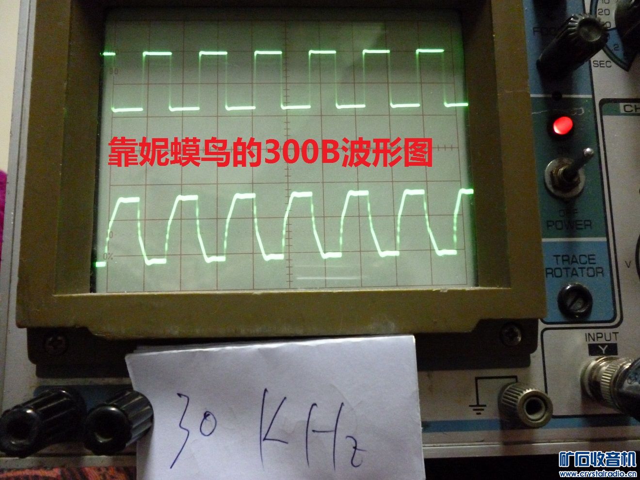

发表于 2019-1-26 08:04:19 | 显示全部楼层
给你看看我的300B的波形图http://www.crystalradio.cn/forum ... =1463023&extra=

靠妮蟆鸟 发表于 2019-1-26 08:04

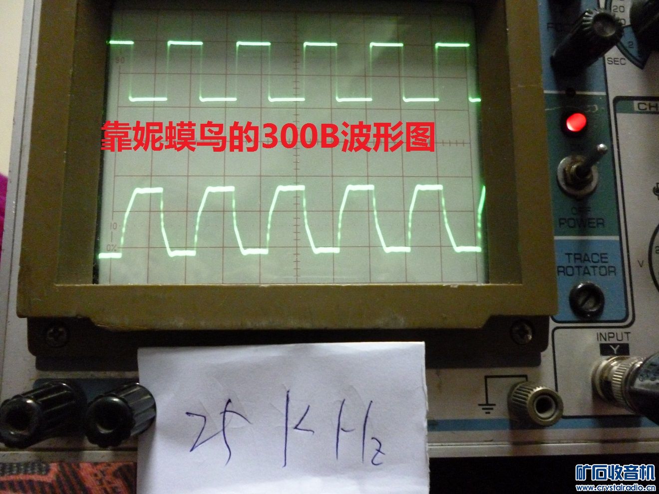

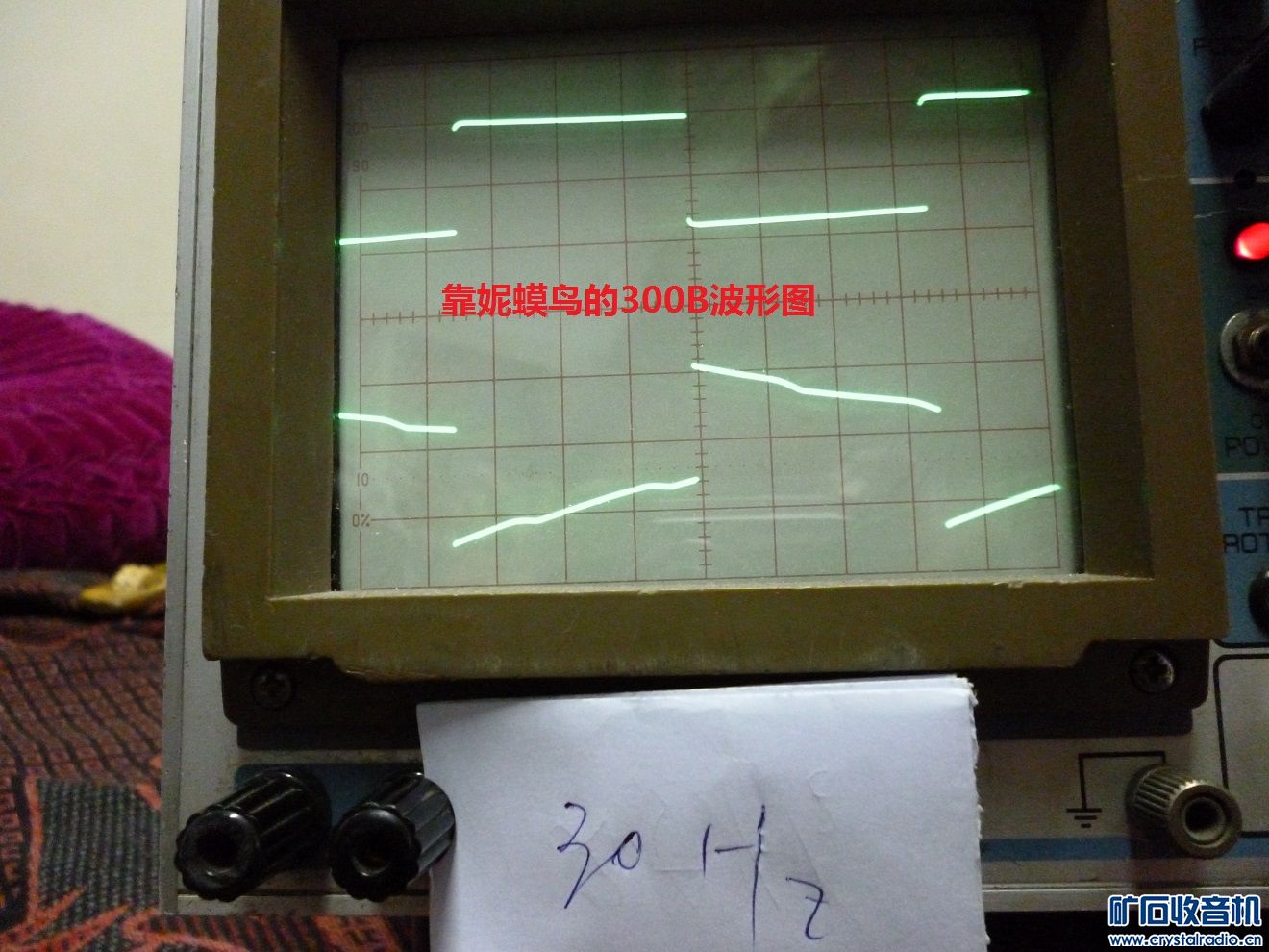

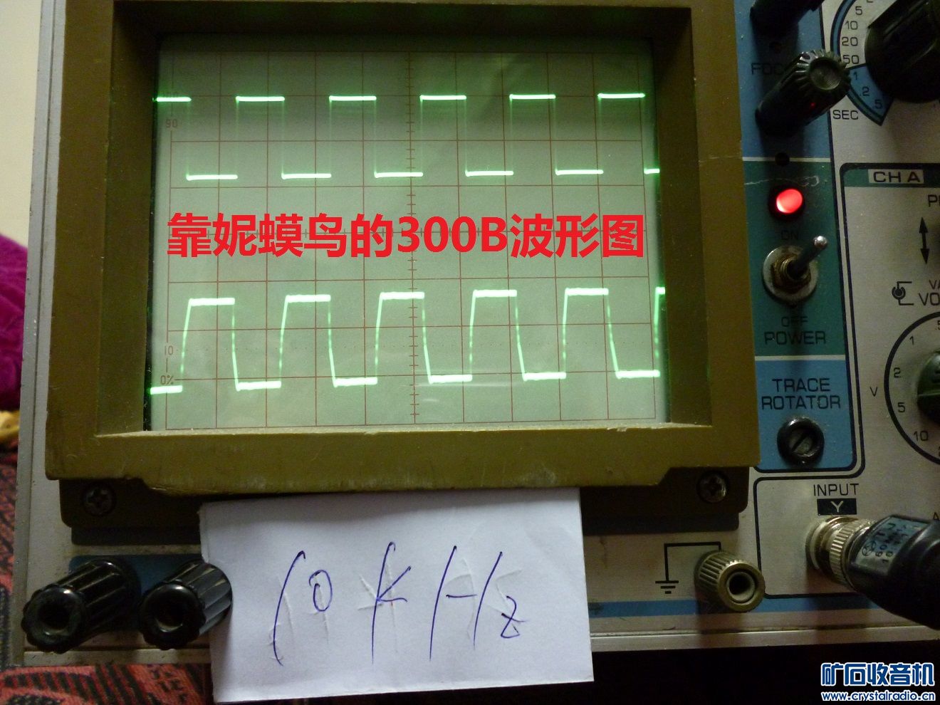

给你看看我的300B的波形图http://www.crystalradio.cn/forum.php?mod=viewthread&tid=1463023&extra=
你好朋友这个5k一10K的波型明显好过我这一对的波型。

 楼主| 发表于 2019-1-26 12:40:24 来自手机 | 显示全部楼层
天风雪雨 发表于 2019-1-26 12:30
示波器测量方波的时候应该打到DC档而不是AC档,否则输入隔直电容会严重影响低频测量精度。
非常感谢朋友指导,几年了示波器不是太会用昨天折腾2小时才出来波型呢,今晚就按朋友说的在测试一次,非常感谢。
发表于 2019-1-26 16:13:51 来自手机 | 显示全部楼层
高频有点震铃,装机器可以并联一个小容量消振电阻。

 楼主| 发表于 2019-1-26 18:46:05 来自手机 | 显示全部楼层
谢谢老烧朋友的指导。
