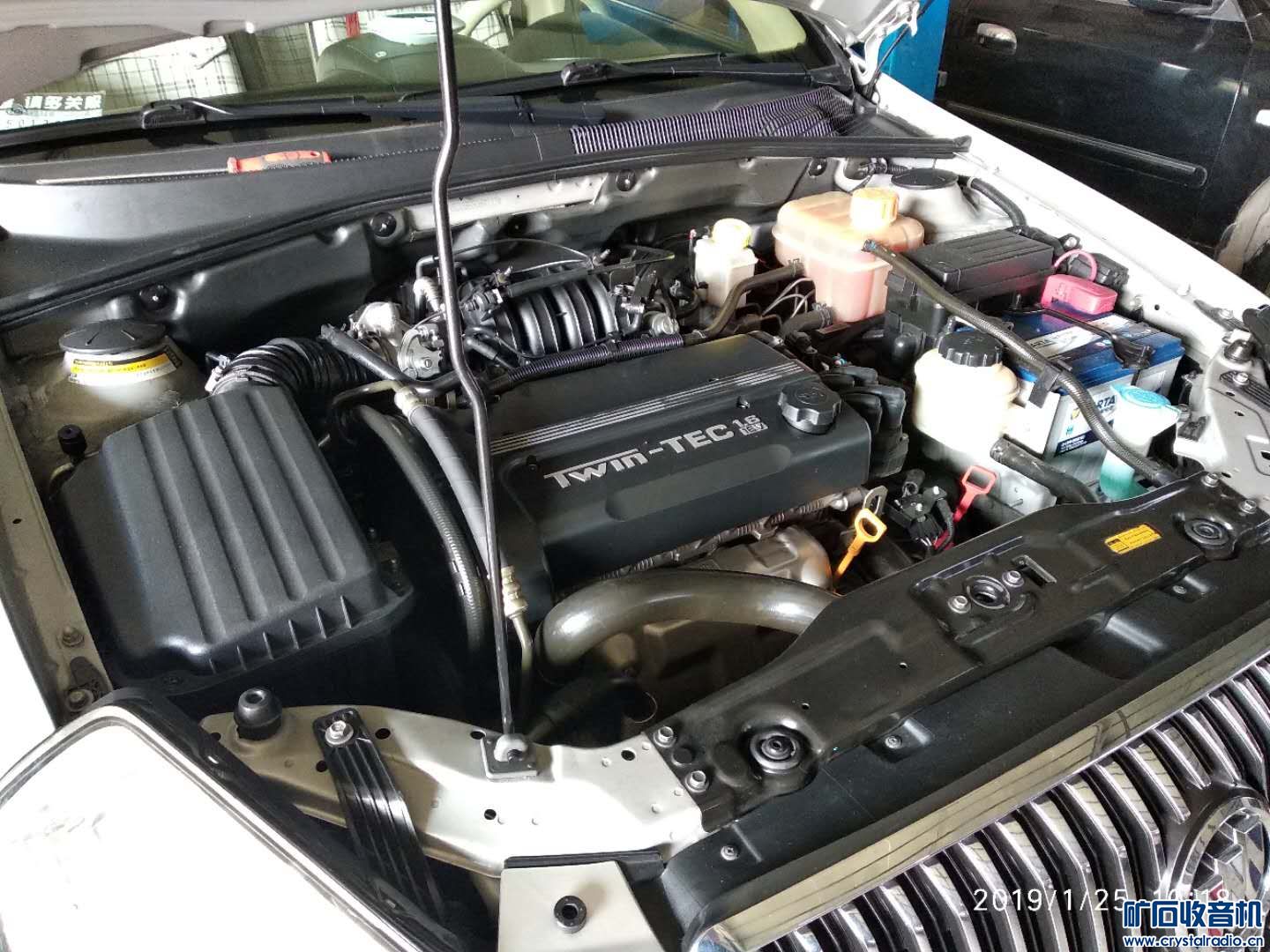

拿水盆往里灌......

我是用塑料带盖住发电机等裸露电线的地方,然后高压水枪冲,几分钟搞定。

我见4S店洗车直接拿水枪冲,问他说短时间没事,和过涉水路段一样安全

发动机热车绝对不能用水冲等到发动机温度冷却下来后再用水从,四s说店和涉水一样的那是100个不对、涉水是从油底到排气管子的。

保养时看过4s店的,拿压缩空气加水冲的类似喷油漆。我就买了个2L喷壶冲洗。
发表于 2019-2-7 18:26:41 | 显示全部楼层
水冲比较快,避开电机,电瓶等带电部分
