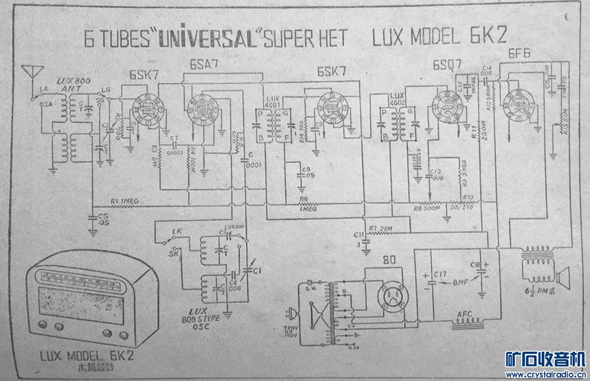

最典型的就是6K7调整高放,6A8中短波变频(短波4-12兆周),6K7中放,6H6检波噪声抑制,6C5音频电压放大,6F6强放,5Z4整流。但6C5属于中等放大因数。推动电压未免有点不足。如果能加一个6C5做两级音频电压放大或换成高放大因数的6F5或直接用锐截止五极管6J7也不错。

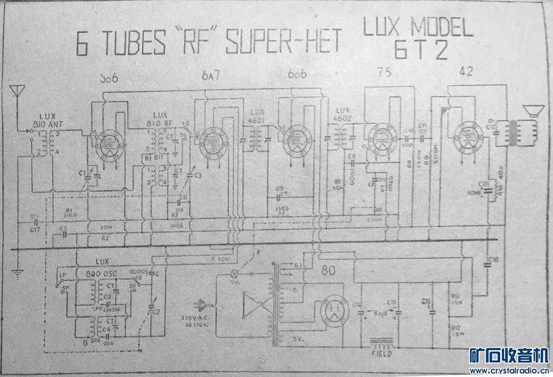

程权的那一本《交流超外差式收音机》里面有类似线路。回头找找。

铁壳管子确实不错,还很新   感觉用6A8做变频是否效率偏低,不如后期生产的6A7效果好啊?6C5做推动效果也应该不错的。6F6做个五极管输出,类似于6P6P的效果。至于6H6就收藏吧,没实际用途的。
