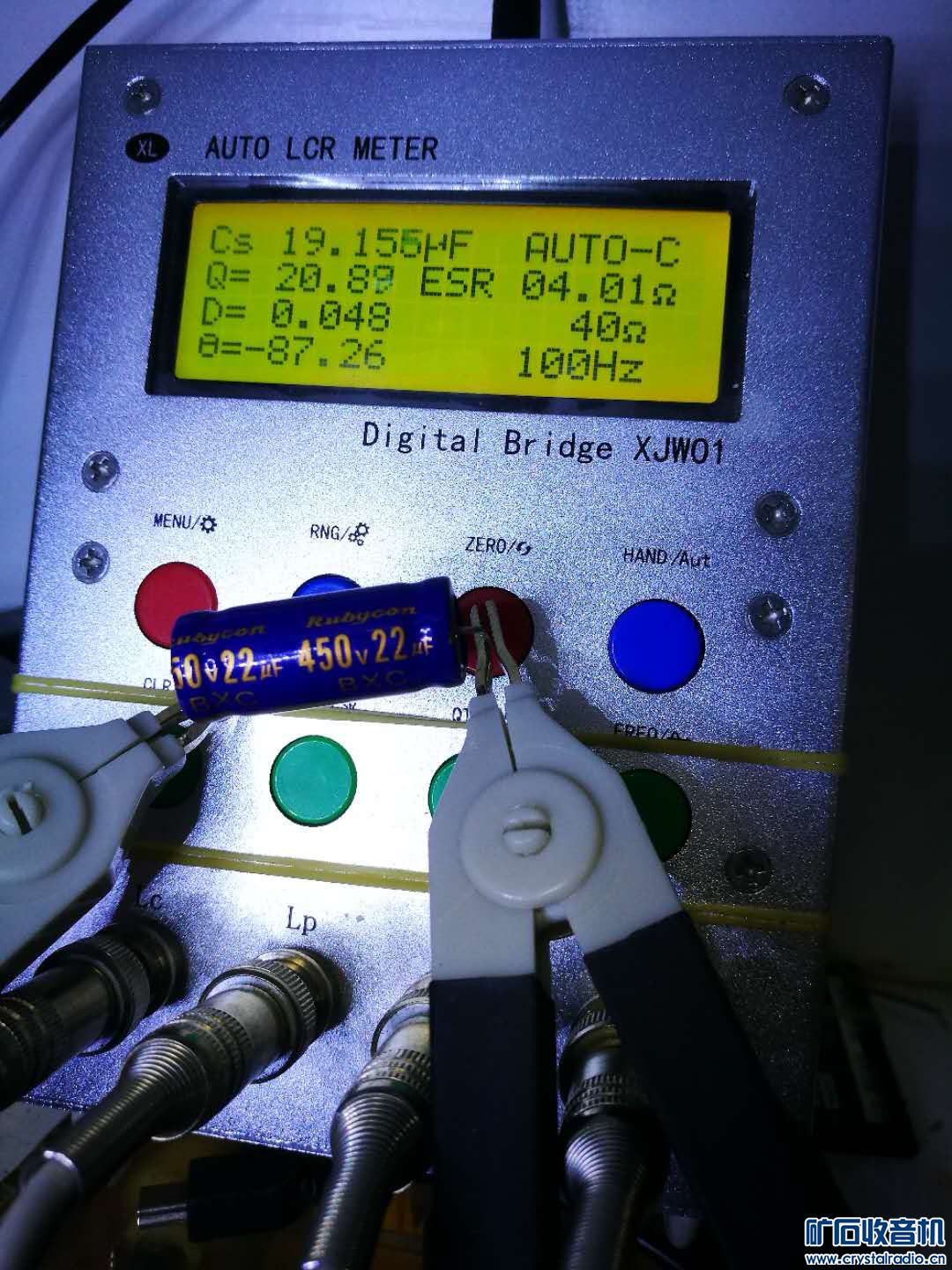

黑色的电容是本地电子城买的杂牌,1.2元一只,蓝色的是在马家店买的3元一只加运费合成3.4元。买了20只测量都不足22uf,都在19.几
电桥参数不太懂。

电容容量差一点没什么关系
发表于 2019-1-23 17:48:09 | 显示全部楼层
耐压参数真实的话,容量稍小一点没有关系,放心用。
发表于 2019-1-23 18:13:06 | 显示全部楼层
好的电解电容都是正误差.........................

电解电容误差较大

电解电容器重要的是耐压值与频率特性,容量误差允许±20%。
发表于 2019-1-23 20:36:45 | 显示全部楼层
D值都差不多,0.04,0.05,还可以了
发表于 2019-1-23 21:57:20 | 显示全部楼层
电解电容常用在滤波,旁路,退耦电路中,电路本身对其容量要求并不严格。其次合格的铝电解电容容量误差不同的型号略有不同,以下偏差20%为多,上偏差20-50%为多。常用的国产可允许误差CD10型  —10%  +100%。对于电解电容除掉耐压外质量的好坏衡量参数是漏电流(μA) 损耗角正切。
发表于 2019-1-24 00:48:02 | 显示全部楼层
接上250V的直流电,充上几个小时就正常了。试试看。
