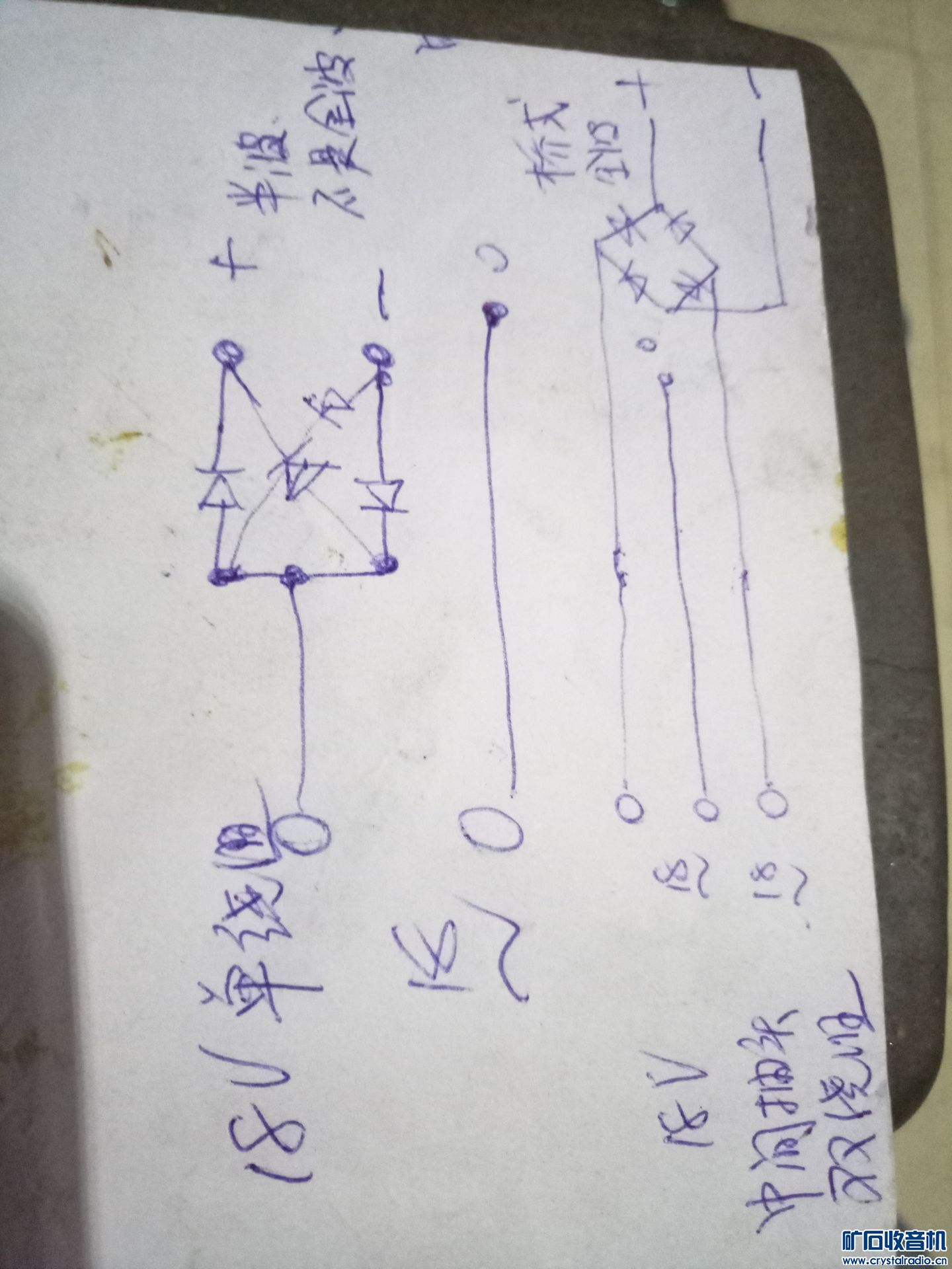

二级供电功放板实验整流器电源

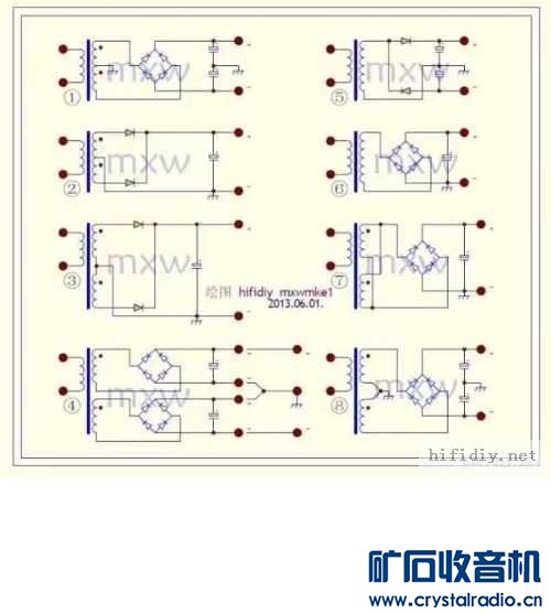

发表于 2019-1-25 20:40:08 | 显示全部楼层
qiuzhiqiang 发表于 2019-1-25 20:07
看图,这是什么整流方式
你还是没有说清楚,这应该是最常见的单绕组桥式整流吧?只是电容分压后可以看成两组+-电源的,与你所说二级供电没有关联的,确实不太明白你想表达什么?
 楼主| 发表于 2019-1-25 20:50:36 | 显示全部楼层
lck88lck 发表于 2019-1-25 20:40
你还是没有说清楚,这应该是最常见的单绕组桥式整流吧?只是电容分压后可以看成两组+-电源的,与你所说二 ...
没仔细看图看帖子,不说了

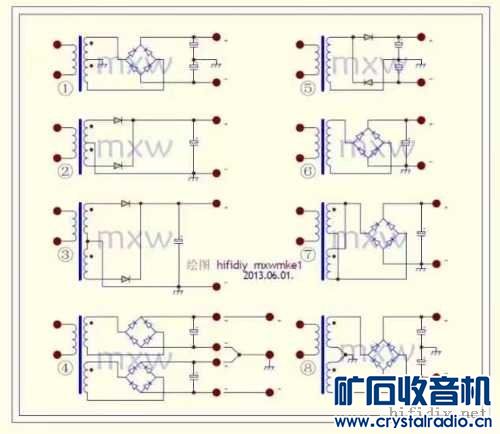

发表于 2019-1-25 21:09:29 | 显示全部楼层
6楼的图相当于下面的图5,因为用了整流桥,就等于用了两个二极管并联而已。

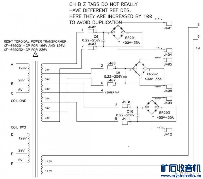

发表于 2019-1-25 21:17:39 | 显示全部楼层
标题“二级供电功放板实验整流器电源”,二级供电功放板通常是H类功放,二级H类功放的电源就会有正负两个档的电压,你只给出一组绕组!
发表于 2019-1-25 21:20:03 | 显示全部楼层
想得到别人的帮助连多码几个字都省了!
发表于 2019-1-25 21:34:28 | 显示全部楼层
在隔壁应该也是你问的吧?图片是一样的!
H类专业功放的正规电路是由多组绕组串联的,你二级H类的,小电流实验电源的,若用两个独立绕组分别按上面图5整流还是可以得到两档电压的,串联后做试验没有问题,不过波纹、带载能力不好。
 楼主| 发表于 2019-1-25 22:31:50 | 显示全部楼层
lck88lck 发表于 2019-1-25 21:34
在隔壁应该也是你问的吧?图片是一样的!
H类专业功放的正规电路是由多组绕组串联的,你二级H类的,小电流 ...

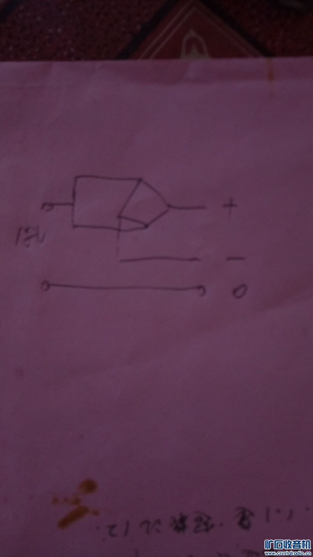

这两个整流电路,实验二级供电功放板,区别在哪里?哪个好
变压器功率不超过25瓦,这两个电源,接在低压这一级,哪个整流电路好,区别在哪里?

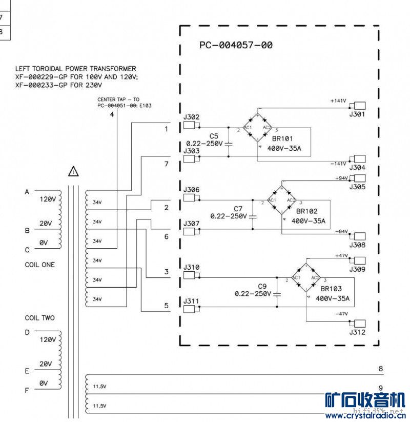

 楼主| 发表于 2019-1-26 10:30:59 | 显示全部楼层
longshort 发表于 2019-1-26 10:24
明明是一级供电,哪里来的二级?
前面坛友说得对,您没表达清楚。
看七楼图片
 楼主| 发表于 2019-1-26 10:31:23 | 显示全部楼层
明明是一级供电,哪里来的二级?
前面坛友说得对,您没表达清楚。
看七楼图片

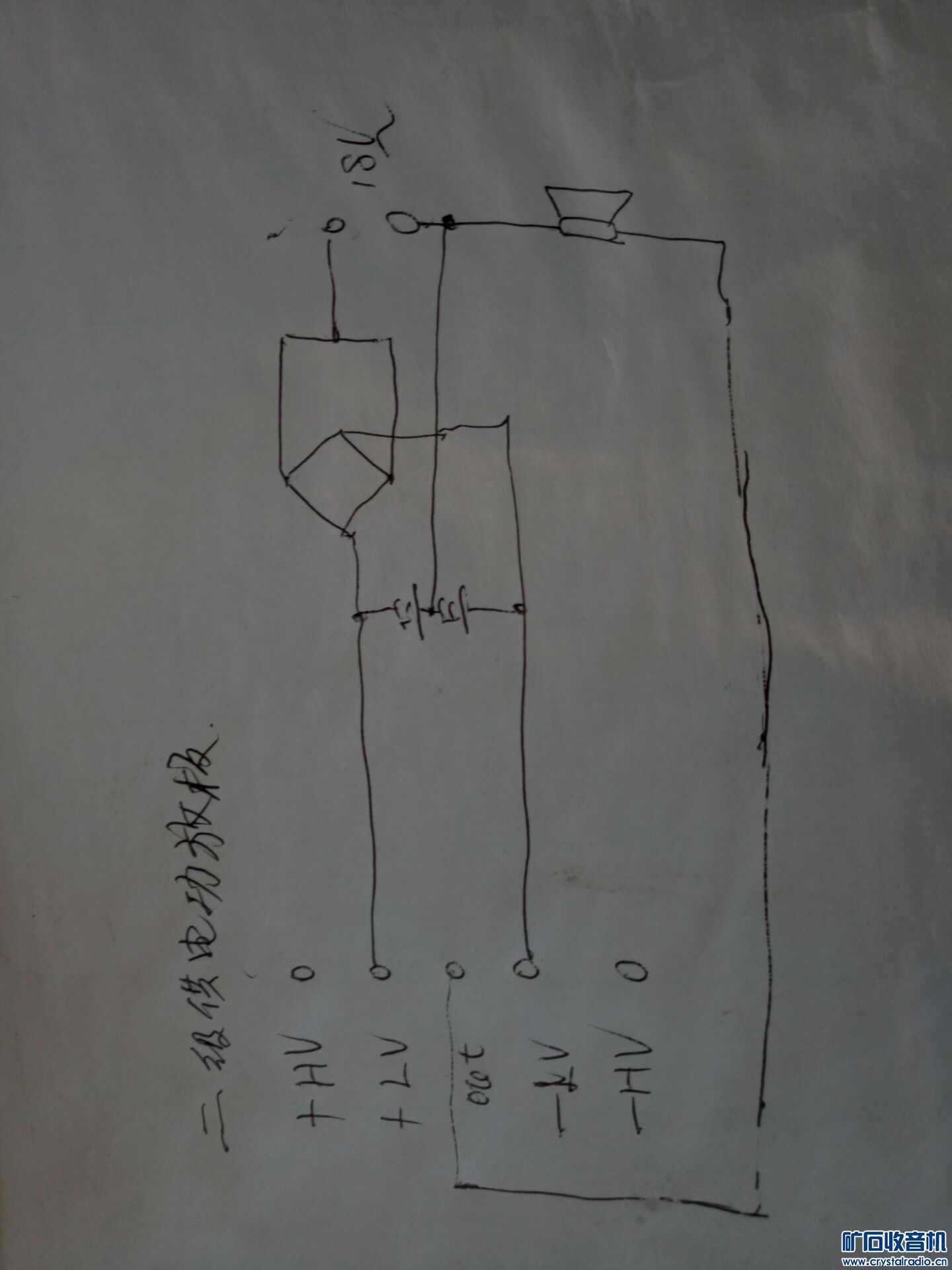

发表于 2019-1-26 10:36:12 | 显示全部楼层
您7楼的图片里,已经接了个低压直流(+LV, -LV),再去接一个桥堆干吗?您的意图还是没表达清楚。
 楼主| 发表于 2019-1-26 10:36:30 | 显示全部楼层
明明是一级供电,哪里来的二级?
前面坛友说得对,您没表达清楚。
