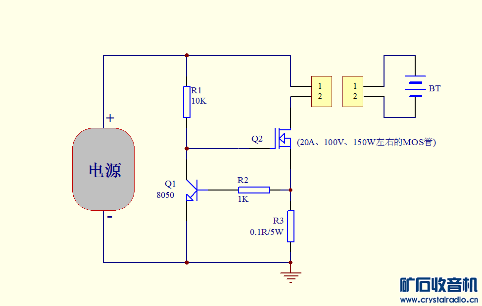

徽章电子 发表于 2019-1-25 10:23
我的60ah电瓶,充电5-6a。那个康铜丝要怎么弄合适
您的电源是20A的,假设有4根康铜丝,每根电流就是5A。去掉3根,则输出电流达到5A时,康铜丝上的压降就达到限流\保护值,电源就会有动作,或限流,或停机保护。
您需要先试验一下,给电源加个小于0.6欧的负载,看看电源是停机保护还是输出电压跌落?如果是后者,改康铜丝限流的办法大概可行。如果是前者,外挂限流吧。外置限流弄了个简图,看看有没有用。
另外,电压最好提到14.4--14.5V。曾加限流后,前期1/10C充电,电流不大不用担心失水问题。后期随着电池电动势的提高,电流会慢慢降下来,直至电池端电压为14.4V时电流降到0。基本上暗合了前期恒流、后期恒压的规则。如果电压只调到13.5V左右,等于把后期涓流充电的步骤给裁了,总归不太好。
 楼主| 发表于 2019-1-25 10:54:57 | 显示全部楼层
bg1trk 发表于 2019-1-25 10:48
您的电源是20A的,假设有4根康铜丝,每根电流就是5A。去掉3根,则输出电流达到5A时,康铜丝上的压降就 ...
谢谢坛友,很详细的指导

发表于 2019-1-26 22:27:57 | 显示全部楼层
限流最简单的是串个灯珠。12V60W灯珠限流5A。
 楼主| 发表于 2019-1-28 08:59:42 | 显示全部楼层
嗯这个办法简单方便

发表于 2019-2-6 01:30:51 | 显示全部楼层
串灯珠?不提倡。
