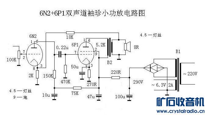

发表于 2019-1-23 10:12:37 | 显示全部楼层 |阅读模式

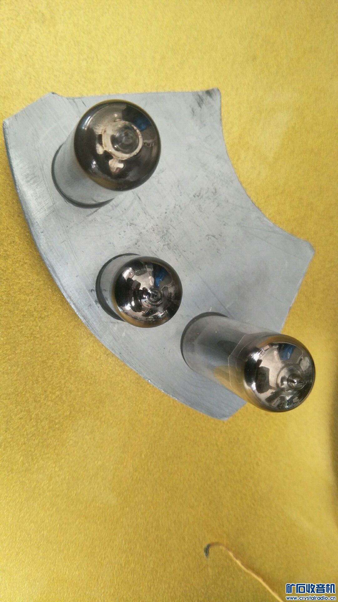

用老式测温仪DIY6p14单端

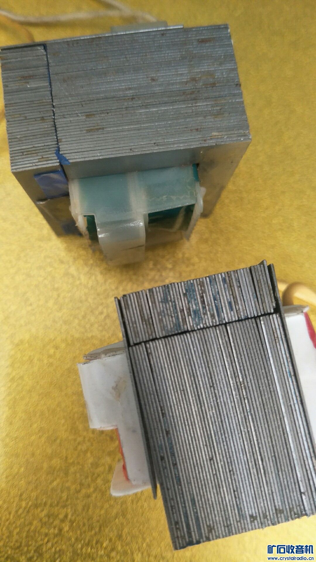

 楼主| 发表于 2019-1-23 10:18:05 | 显示全部楼层

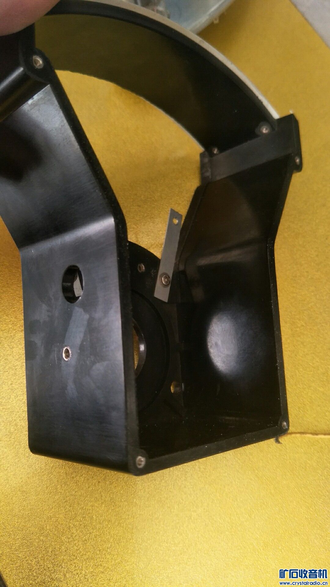

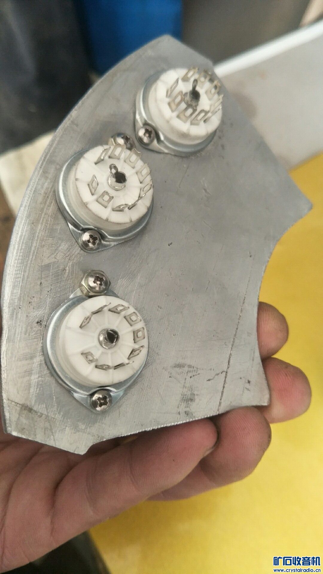

用老式测温仪DIY6p14单端
 楼主| 发表于 2019-1-23 10:19:29 | 显示全部楼层

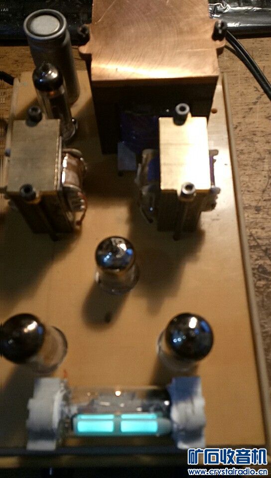

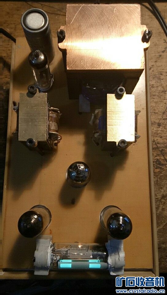

用老式测温仪DIY6p14单端

从头看到尾也没瞅出来嘛样儿
发表于 2019-1-23 13:28:29 | 显示全部楼层

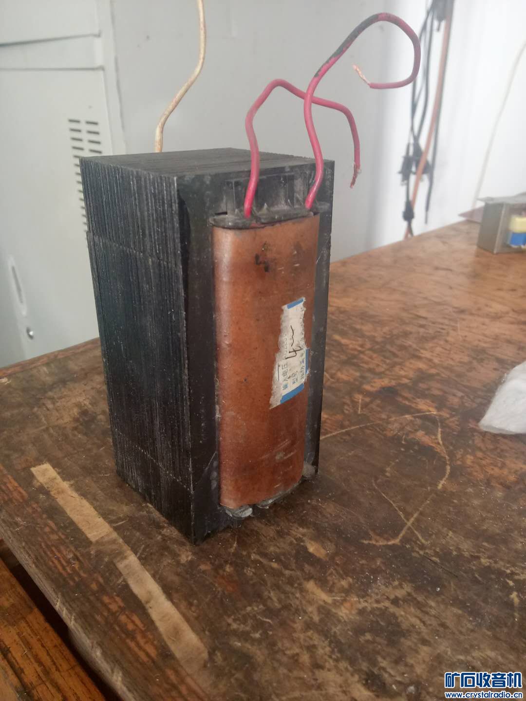

最后那个电源变压器是怎么拆开绕的,我手上也有只这样的T字型片的很难拆开

蓝色的猫眼好看
