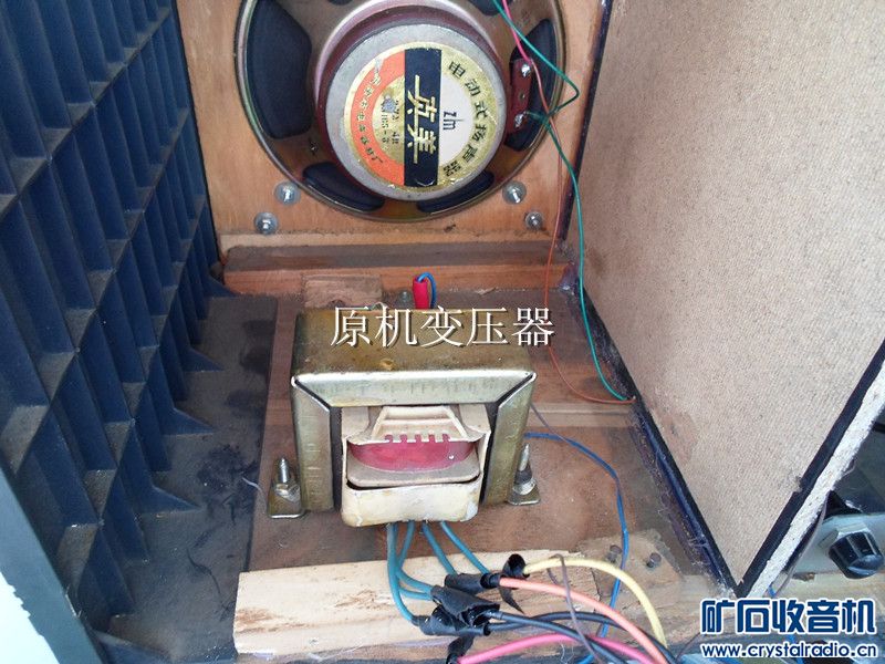

其实3楼说的对,TDA系列不适合收录机适合用电瓶大电流的车机,早上用可调稳压电源给2003供电交流声和噪声没有了,声音也变得好了一些,原机电源有些高17伏可能是烧坏TA7205的原因,用LA4508改比较合适电压基本一致。
 楼主| 发表于 2019-1-23 08:33:13 | 显示全部楼层
喇叭是真美2VA4欧姆165纸边
 楼主| 发表于 2019-1-23 08:43:59 | 显示全部楼层
TDA2003用变压器供电有交流声,变压器挪到机外,滤波用到3300微法*2并小电容整流桥用10A交流声只是减小,在室内很静的时候清晰可闻,什么原因

原机就5.8w的功率 用b t l十几瓦输出 考虑过喇叭和箱子的感受吗?
还有推荐1875 2030这种的就是扯 单电源12v供电 会有什么效果?

 楼主| 发表于 2019-1-23 14:19:40 | 显示全部楼层
26楼的朋友说的对,原机的喇叭和变压器是按照5.8瓦左右设计的,改BTL势必换喇叭和变压器,改动太大不可,上午无事用4508弄了下还可以,功率大了不少声音还可以,原机变压器电压偏高滤波后17伏带负载,和4508相差不多下面是图。原机没有调频,铲掉原机收音所有零件后配的调频板。
