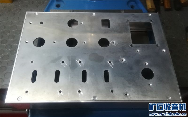

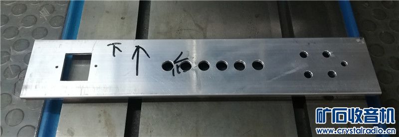

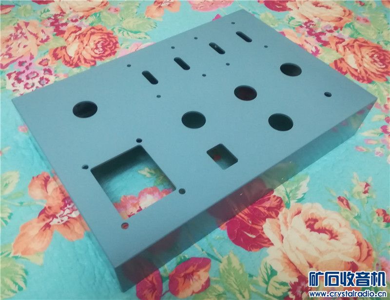

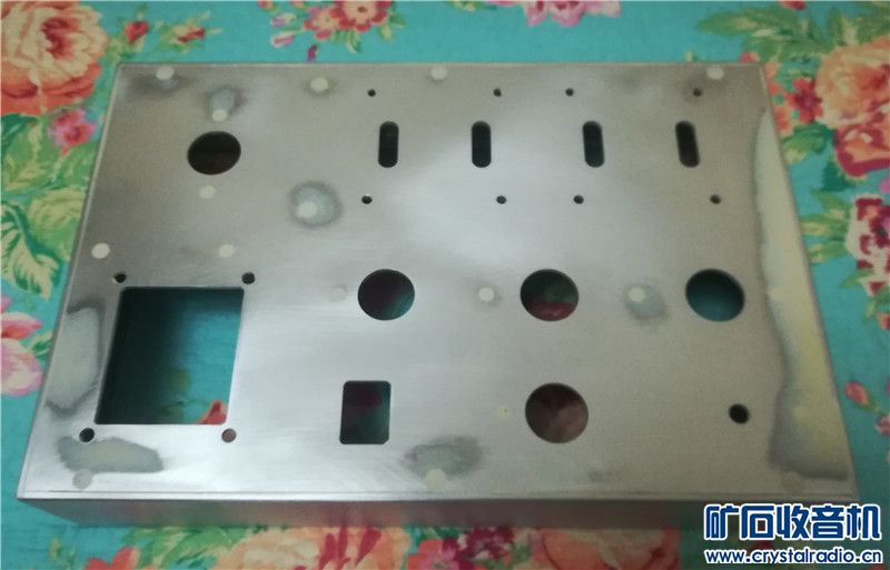

发表于 2019-1-22 18:40:40 | 显示全部楼层

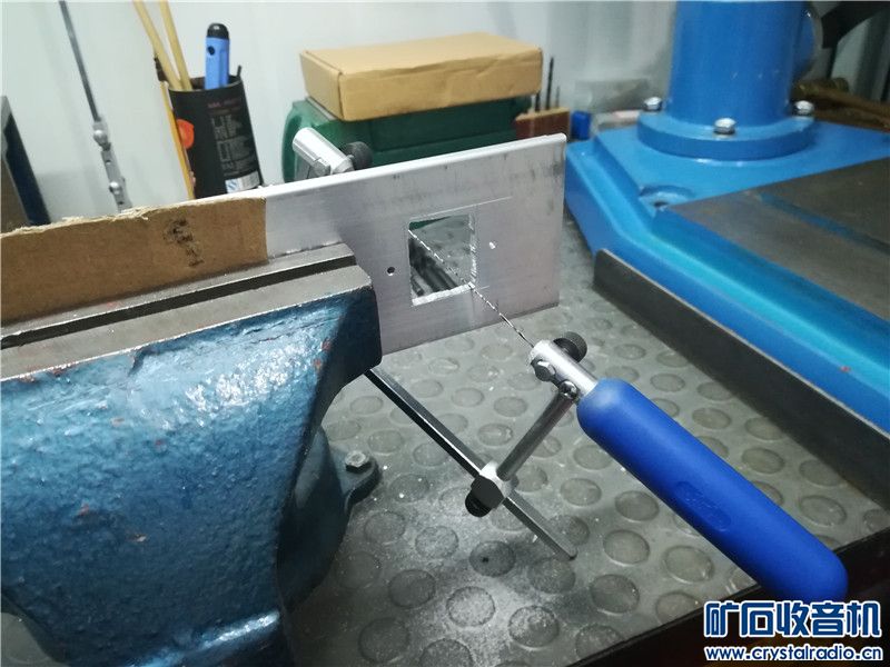

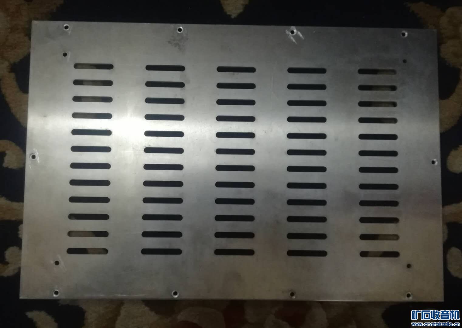

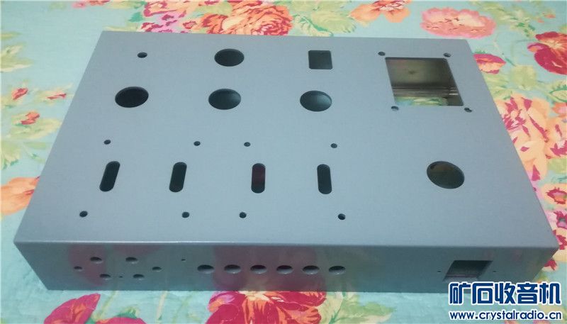

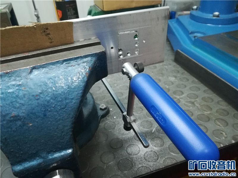

打孔后的倒角别用锉刀蹭,蹭花了一大片而且效率还低,用比该孔大的钻头轻轻一捻即可,效率高还利落。

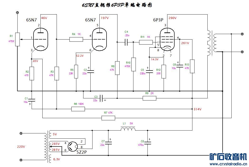

6P3P的单端用5Z4P整流怕是一厢情愿了,这里用5Z4PA都够呛,不如踏踏实实用5Z3P,或者索性1N4007。
回复 支持 2 反对 0

6P3P栅极电阻470K,设最低频率f 为20Hz,C≥318/f·470=0.034微法,取0.1微法即可。

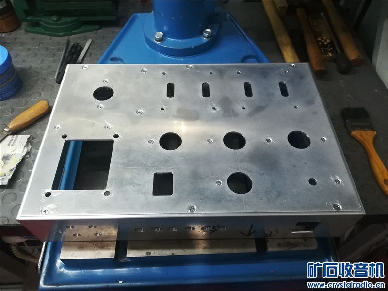

发表于 2019-1-22 15:00:43 | 显示全部楼层
楼主这加工工具,真的是工欲善必先利其器啊!
 楼主| 发表于 2019-1-22 15:11:47 | 显示全部楼层
说的非常有道理,不值多少钱,会省很多力。

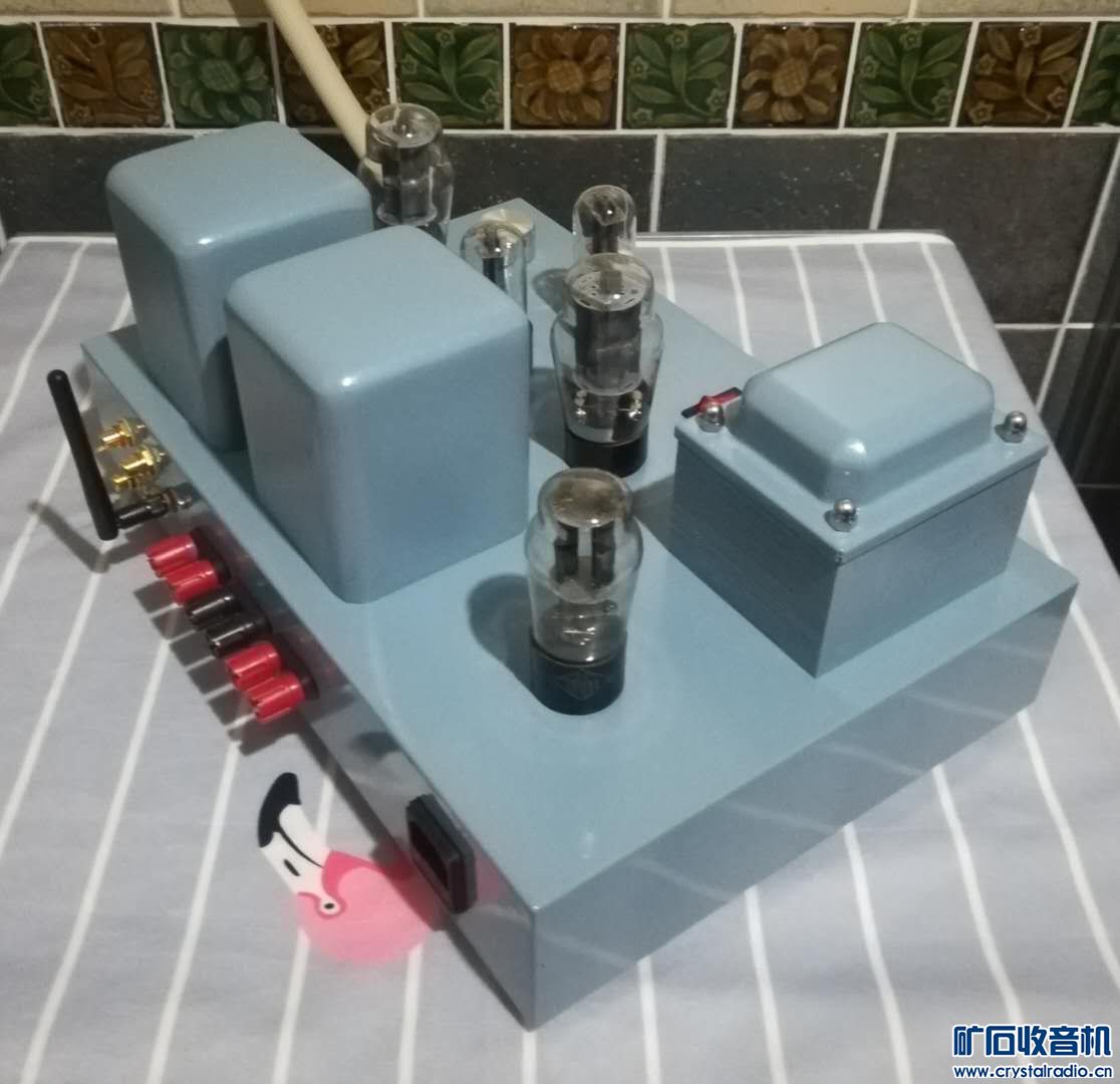

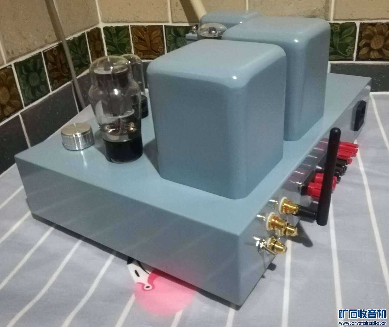

发表于 2019-1-22 15:14:59 | 显示全部楼层

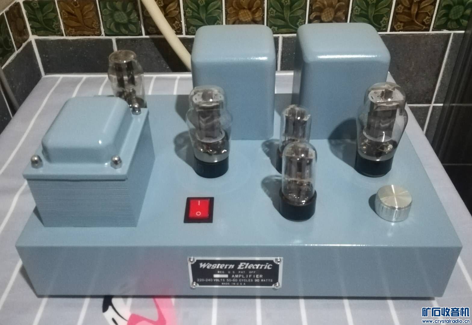

看最后的照片,机上疑似带有蓝牙天线?

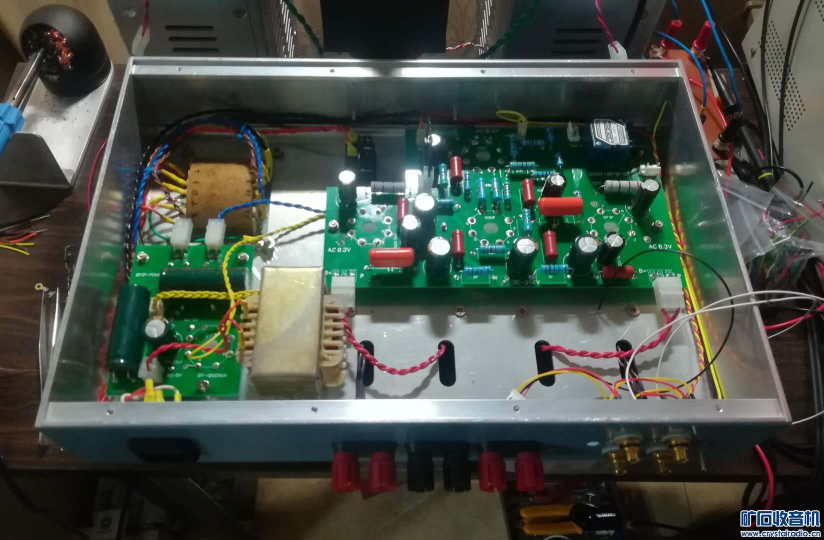

发表于 2019-1-22 15:19:19 | 显示全部楼层

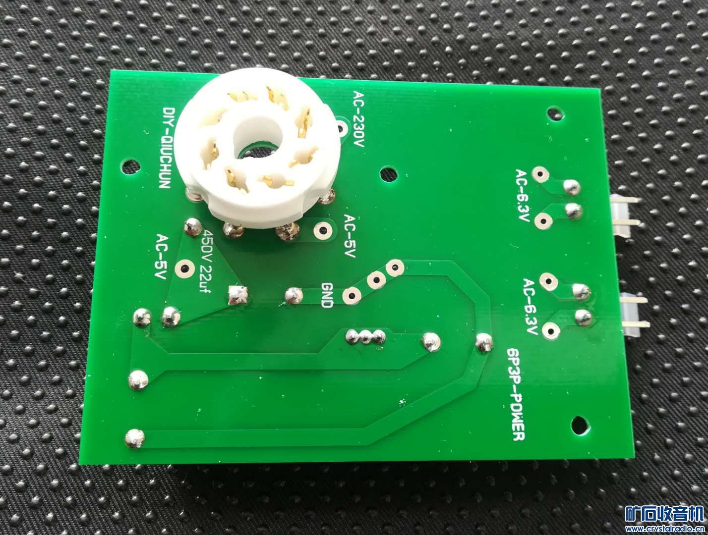

做的漂亮,楼主的电路板是自己做的吗?
菜园子 发表于 2019-1-22 15:14
看最后的照片,机上疑似带有蓝牙天线?
是的,蓝牙天线。谢谢你的加分!
 楼主| 发表于 2019-1-22 15:48:28 | 显示全部楼层
长虫山 发表于 2019-1-22 15:19
做的漂亮,楼主的电路板是自己做的吗?
板子是自己画的,制作是马云家里找人做的。
 楼主| 发表于 2019-1-22 15:49:32 | 显示全部楼层
新手开破车 发表于 2019-1-22 15:36
C4如何选。不谈品牌说容量。有的电路上是0.01μ您这里是0.22μ
计算而来,具体算法翻书吧。
发表于 2019-1-22 16:10:46 | 显示全部楼层
        电源牛的位置安排,一改以往电源牛在中间输出牛排在两边的做法,虽然不对称,却会减小电源牛对输出牛的影响,值得借鉴。

发表于 2019-1-22 19:48:14 | 显示全部楼层
做的真好呀!简洁、清馨人见人爱。这个充满时代气息的船型开关要换了就更完美了。
