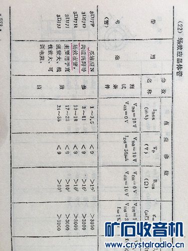

        如题,因为业余所以对晶体管只是一知半解,知道放大倍数用贝塔值表示,但结型场效应管的放大倍数怎么表示,是用跨导来表示放大倍数的大小吗?是不是说标称的跨导数字越大它的放大倍数越高?此问希望得到专业老师的解答谢谢了!
        曾经用结型场效应管做了一个差分直流放大器,但做成后总感觉驱动力不足,因此内阻做不高,我用的是3DJ6,不会测量结型场效应管的放大倍数,也不知道是不是因为3DJ6的夸导值太低的缘故,如果换成3DJ7或者3DJ8能否有所改善?谢谢专业老师解答。
        同时谁有这几种管子的跨导参数提供,我没有查到,先谢谢了!

一般只有几个ms,和三极管比相差一个数量级

        感谢老师提供资料! 3DJ6跨导是1mS;3DJ7跨导是3mS,跨导是3DJ6的3倍,就差3DJ8了,仿佛看到过3DJ8比3DJ7还高出很多,但现在没查到。

        具体还要问老师的是:我在一楼问的问题,现在已知3DJ7的跨导是3mS,而3DJ6的跨导仅仅1mS,我的问题是在原来3DJ6的电路里,栅极与源极间的电压大小不变的情况下用跨导更高的3DJ7替换原来的3DJ6,那么漏极电流会不会比原来增大3倍?先谢谢雨后天蓝老师!

        确实没弄明白这单位,看到1000以为单位就是mS,3DJ6的跨导正确的应该是1mS是吗?那3DJ7的跨导就是3mS吧?谢谢老师指教!
发表于 2019-1-22 16:47:40 | 显示全部楼层
跨导的单位S,本意是指I/V,即每单位电压的变化,产生的电流变化的大小。例如电压变化1V,电流随即变化1mA,那么就说跨导是1mS(1毫西门斯)。
场效应管的跨导,是指栅-源之间加上反偏压后,栅极电压的变化所造成的漏极电流变化的大小。
所以这个参数也是可以自己测出来的,用洞洞板做一个测试装置很简单,栅-源加一个可变的电压源并且并联电压表观察,源极接一个电流表观察电流的大小。在某一栅源偏压下,给定栅极一个小的电压变化,看漏极电流的变化大小,相除即得到这一偏压下的跨导。

电导是电阻的倒数,所以过去用颠倒的Ω表示其单位,等效于西门子S,所以是1000μS,也就是1mS
