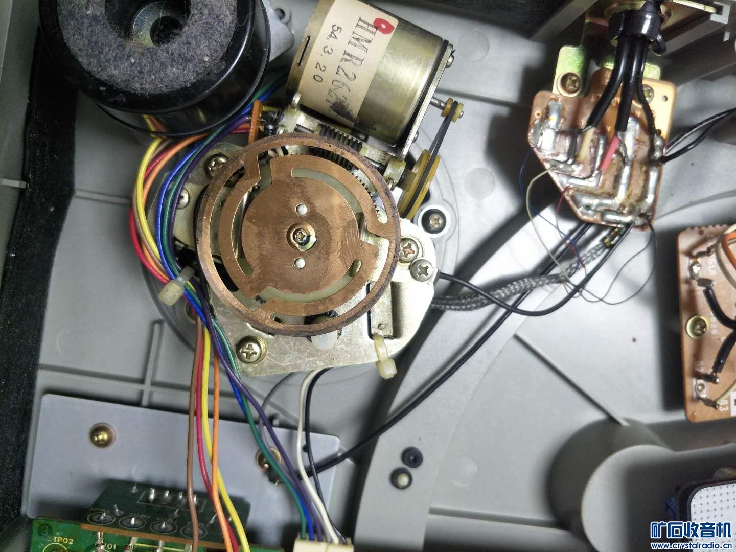

日本原装山水唱盘全自动功能不能使用,请教一下,怎么将全自动改为全手动,唱盘电机不能连续运转,开机只转1分钟左右即停,想改成手动,唱头臂放到唱片就转就行

拍几张图让大家看看,啥情况
发表于 2019-1-22 12:27:05 | 显示全部楼层
多上点图FR-Q5 修不好就找人修吧

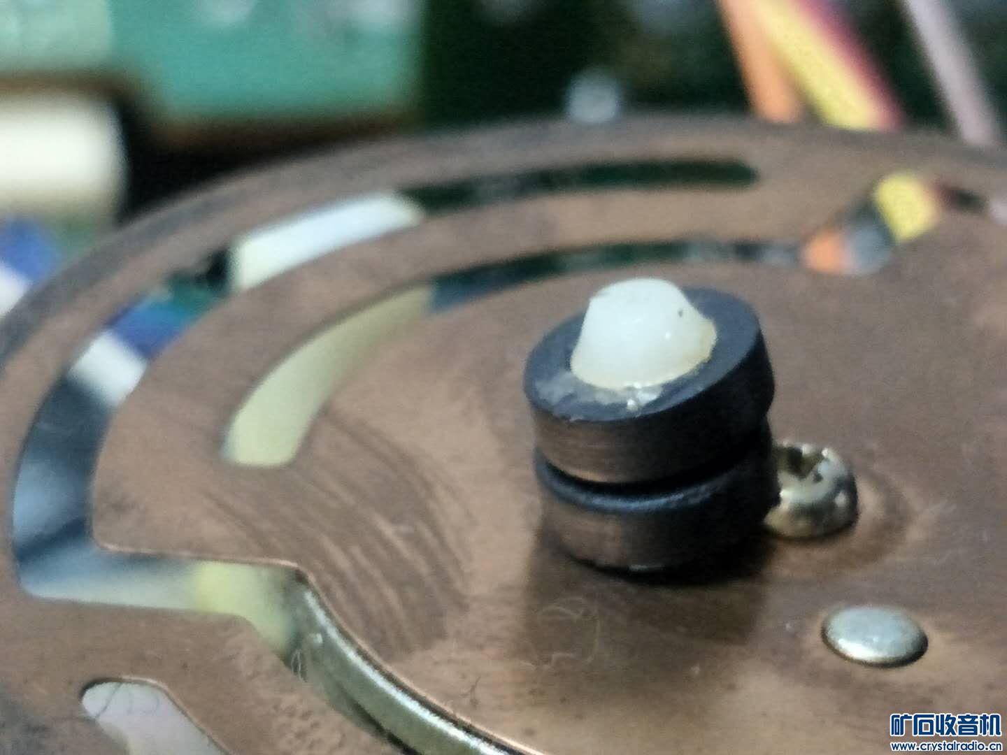

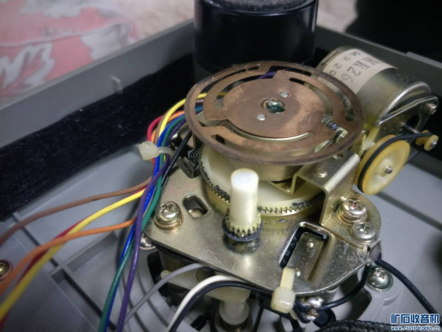

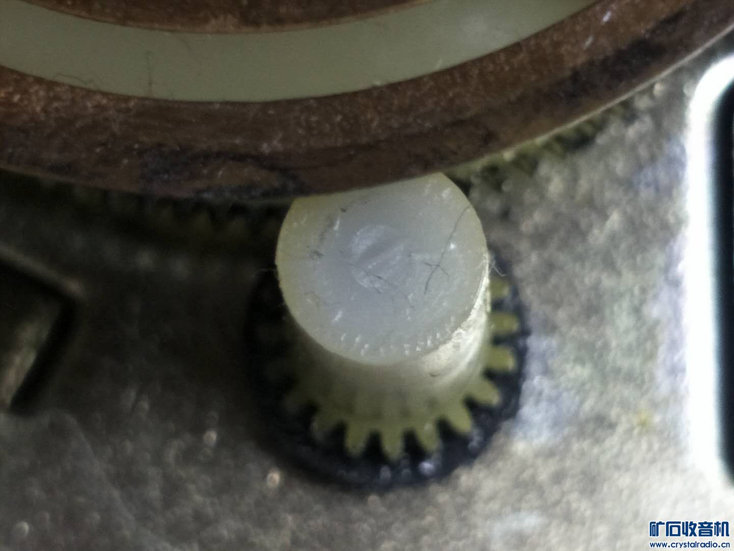

橡胶轮从白轴上折断了
发表于 2019-1-22 13:51:21 | 显示全部楼层
836270007 发表于 2019-1-22 13:44
橡胶轮从白轴上折断了
TB上找3D打印吧
发表于 2019-1-24 20:57:59 | 显示全部楼层
我的做法就是,钻头打孔,使用粗细合理的螺丝,设法把白色的柱子恢复
