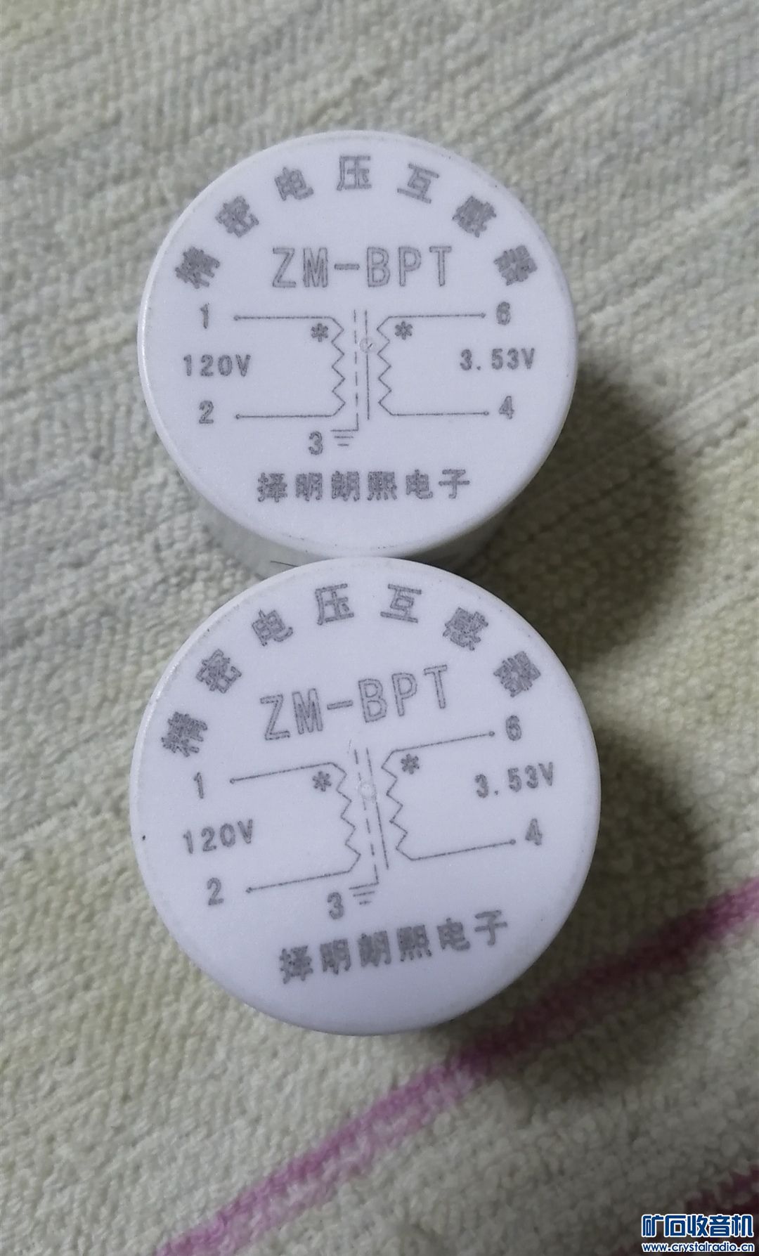

我又找到两只精密电压互感器。厂家提供的资料,工作频率范围是20赫兹到19000赫兹。变压比为34。这样可以提升耳机插孔的输出电压30多倍,用这样的电压互感器,做输入变压器,直接就可以推动6P15等高放大倍数的电子管了。厂家说,这种电压互感器的铁芯是坡莫合金的,线圈绕法也是特殊排列方式,使电压信号的失真度最小。以此类推,用在音频上也是基本适用的。这样输入变压器,又多了选择。

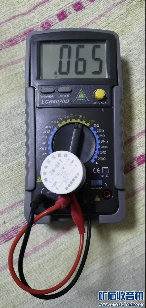

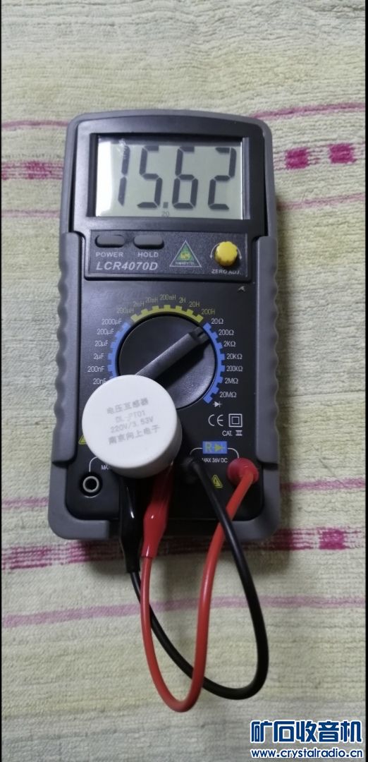

下面又是另外一种电压互感器,是220伏/3.53伏的。它的变压比是62倍,电感量也很大的。厂家提供的技术资料,同上面的。我询问厂家,也是采用坡莫合金做的铁芯。这样低频响应,就可以得到保证了。下面是我用电桥测量的基本数据。

抽空我用综测仪测量一下它的频率特性。然后直接上机实验一下。这种电压互感器,线圈里不能通直流。只能作为音频耦合和阻抗变换。我再尝试一下用在矿石收音机里的效果。

120V端如果有中心抽头就好了

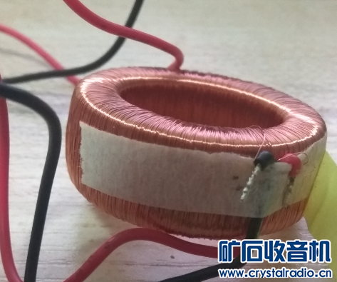

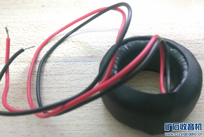

这个是我拆的一个,南京向上生产的电流互感器,感觉可玩性更高。是坡莫合金铁芯,不到十块钱一个。

电感量120H,低频够用了。

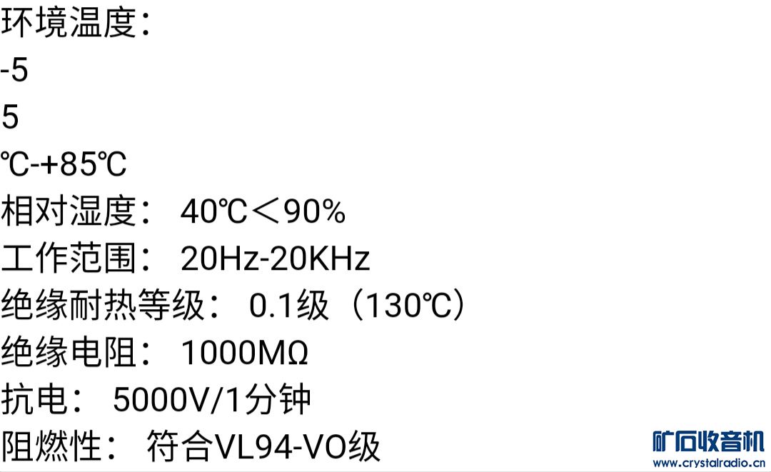

下面是上面两种精密电压互感器,厂家给的一些参数截图:频率特性,非常好的。

我有一对,是电表拆下来的,也是合金片。

220:3.53V的电压互感器,标称的应该是电压有效值,这样作为升压牛,Vpp达到了600V,推动-200v偏压绰绰有余!
