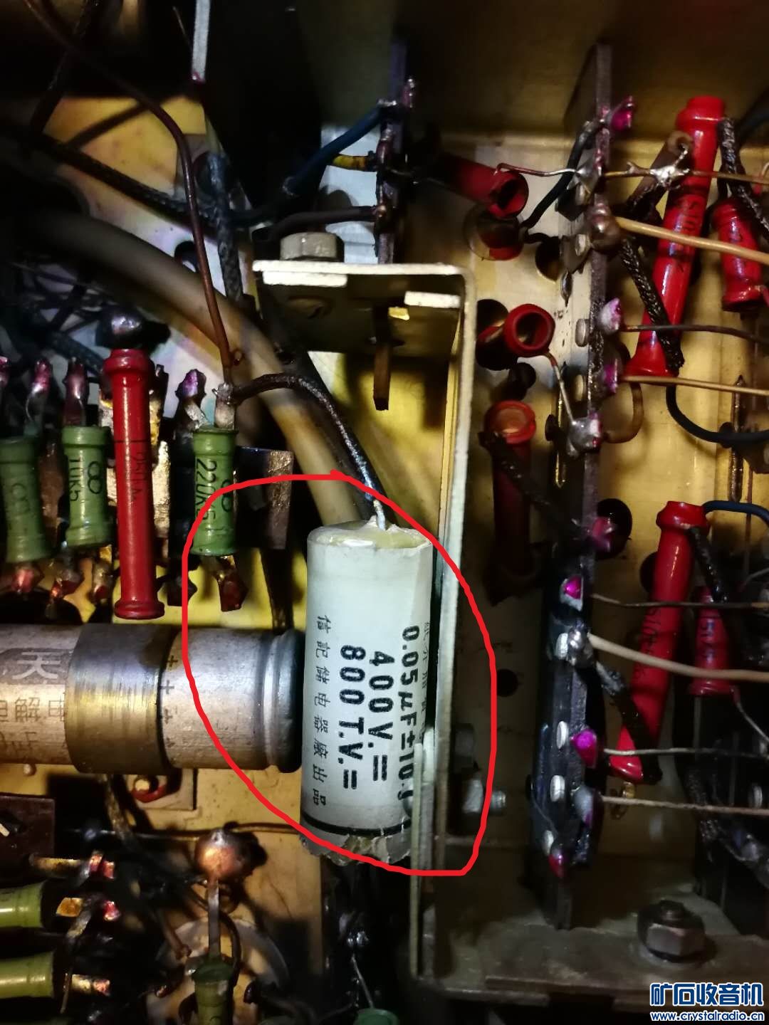

问题咨询,东方红803电子管收音机。原来有一个电容有一边线从根部断了,很难接上,用我买的这个红色的代替是否可以?我看容量差不多。还有,请问各位前辈,有没有正负极?
发表于 2019-1-21 14:20:17 | 显示全部楼层
完全可以替换。
 楼主| 发表于 2019-1-21 14:44:02 | 显示全部楼层
恩,谢谢,是不是没有正负极区分?
发表于 2019-1-21 14:50:27 | 显示全部楼层
        这个不是电解电容,没有正负极之分,电容量大点小点也没有严格要求,完全可以使用。
 楼主| 发表于 2019-1-21 14:56:16 | 显示全部楼层
恩,谢谢各位,学习了,很受用。
发表于 2019-1-21 19:35:00 | 显示全部楼层
海边微风飒飒 发表于 2019-1-21 14:56
恩,谢谢各位,学习了,很受用。
代换时,最好是和原电容上“写字的顺序一致”!
发表于 2019-1-21 20:20:29 | 显示全部楼层
无须认正负极,只有电解电容和坦电容才认。
发表于 2019-1-21 22:24:58 | 显示全部楼层
由于从前材料与工艺结构等原因,那个纸介旧电容上面的黑圈是接外层铝箔的,在电路中接—“近地点”。现在都先进了,无需刻意加以区别。最好还是顺着印刷数字方向为妥。

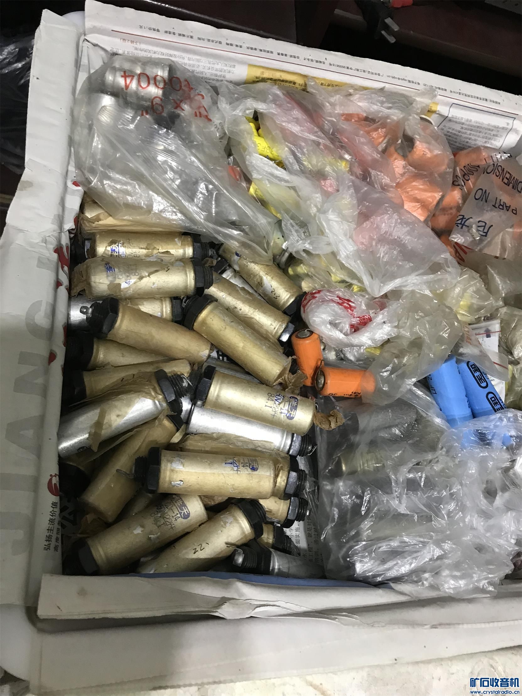

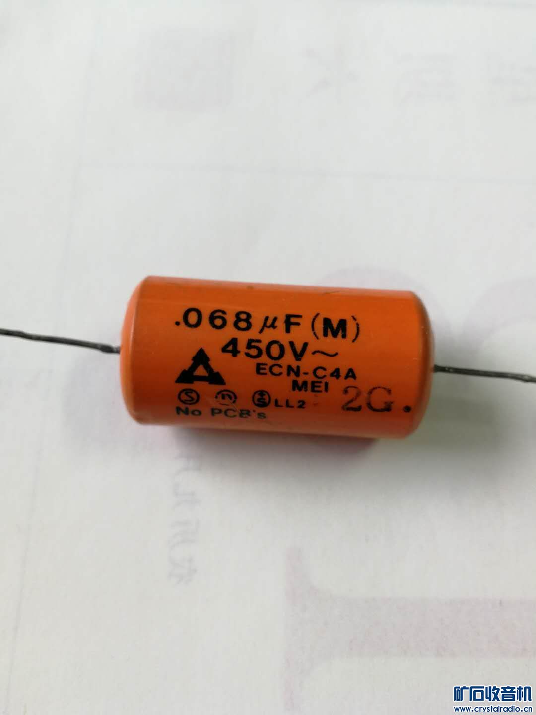

发表于 2019-2-18 13:30:18 | 显示全部楼层
这个有负极记号的,看2G后面有明显的黑点就是的.
我有这个油罐电容,是松下的.2元/个.
发表于 2019-2-18 13:44:45 | 显示全部楼层
胜天电解电容前原名是啥子?是天和吗?
 楼主| 发表于 2019-2-18 14:00:17 | 显示全部楼层
我有这个油罐电容,是松下的.2元/个.
都是宝贝啊
发表于 2019-2-18 14:19:00 | 显示全部楼层
这些电容都只有正常的功能.没有那些炒零件的吹的神,电容好一点是有效果,扩大几十/几百倍不可能的
