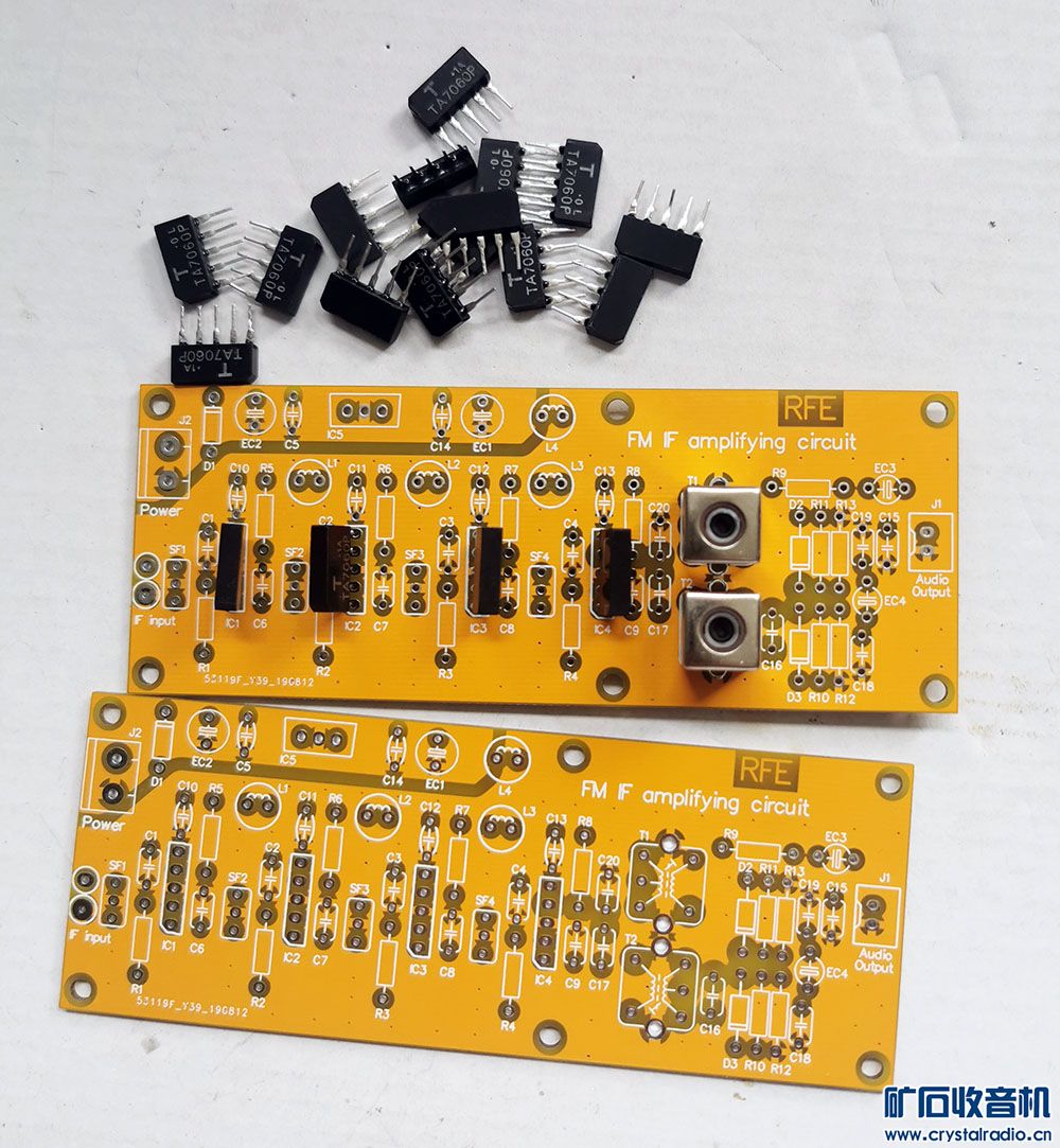

 楼主| 发表于 2020-11-16 10:40:11 | 显示全部楼层
LAOQIANG 发表于 2020-11-13 14:38
将近两年了,不知楼主做的咋样?
TA7060P的中放板子已做好了啊,效果很不错。噪声低。
要做好FM收音机每一个部分都非常重要,接收灵敏度、频率稳定度和选择性都是高频头起主要作用。中放增益不宜过大,过大会使整机噪声增加。如果有好立体声,中放带宽要230KHz以上,我用的280KHz的滤波器。立体声解码芯片我实验的结果为依总体效果最佳排列PA5007、LA3450、uPC1223C、AN7472S、HA12016、LA3401、AN7470。

楼主可否把那些排版布线发上来让大家学习。
