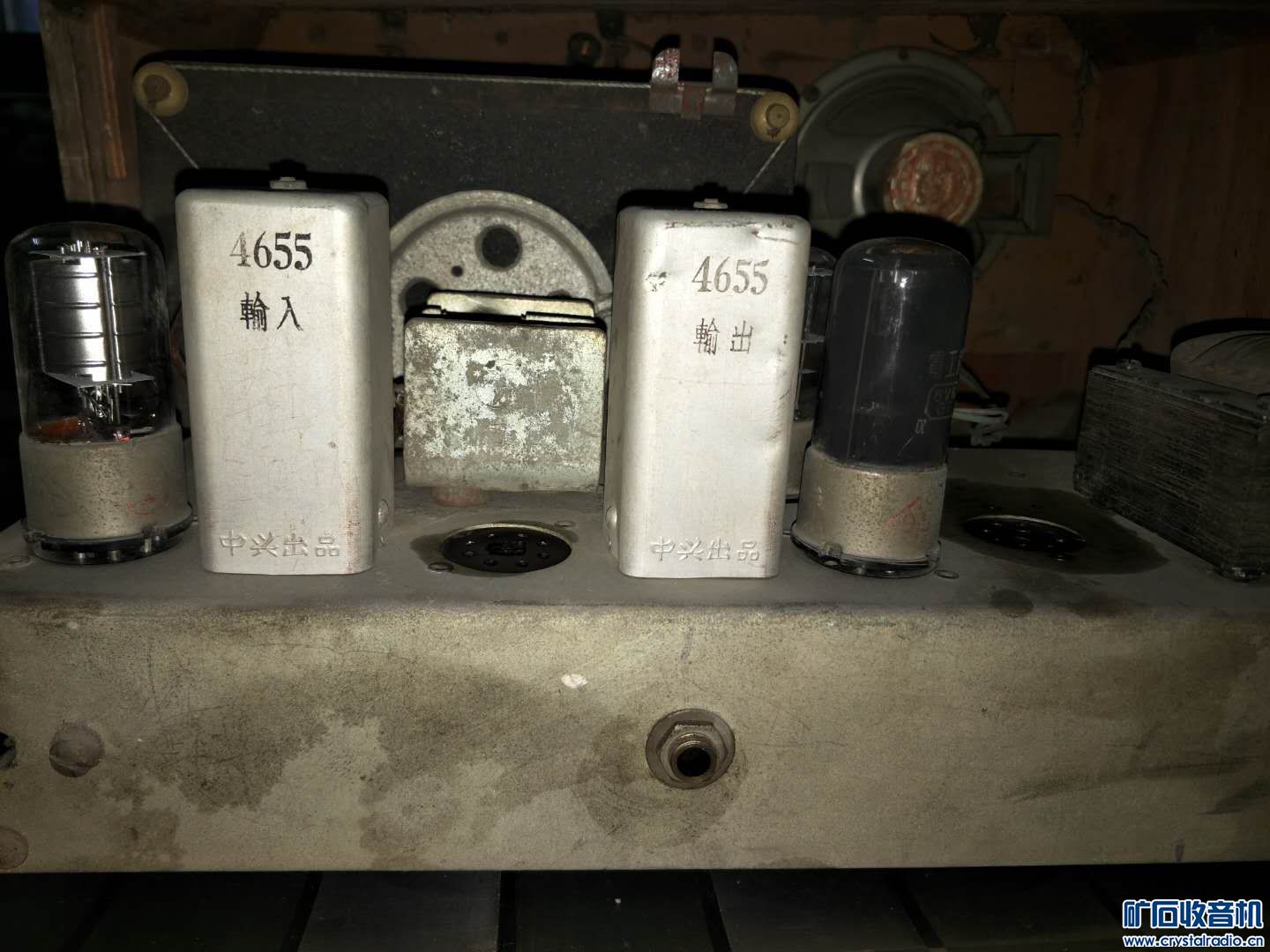

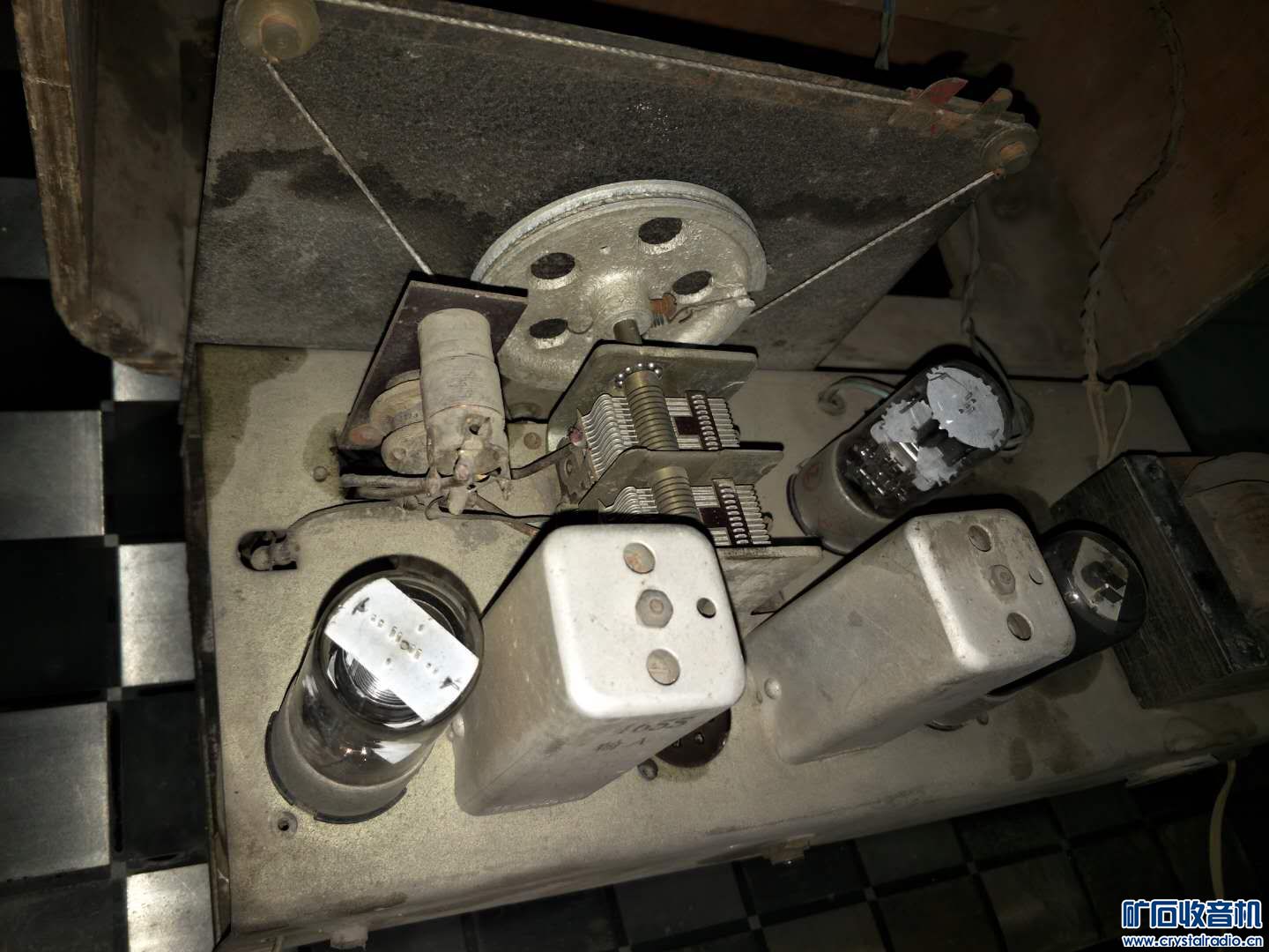

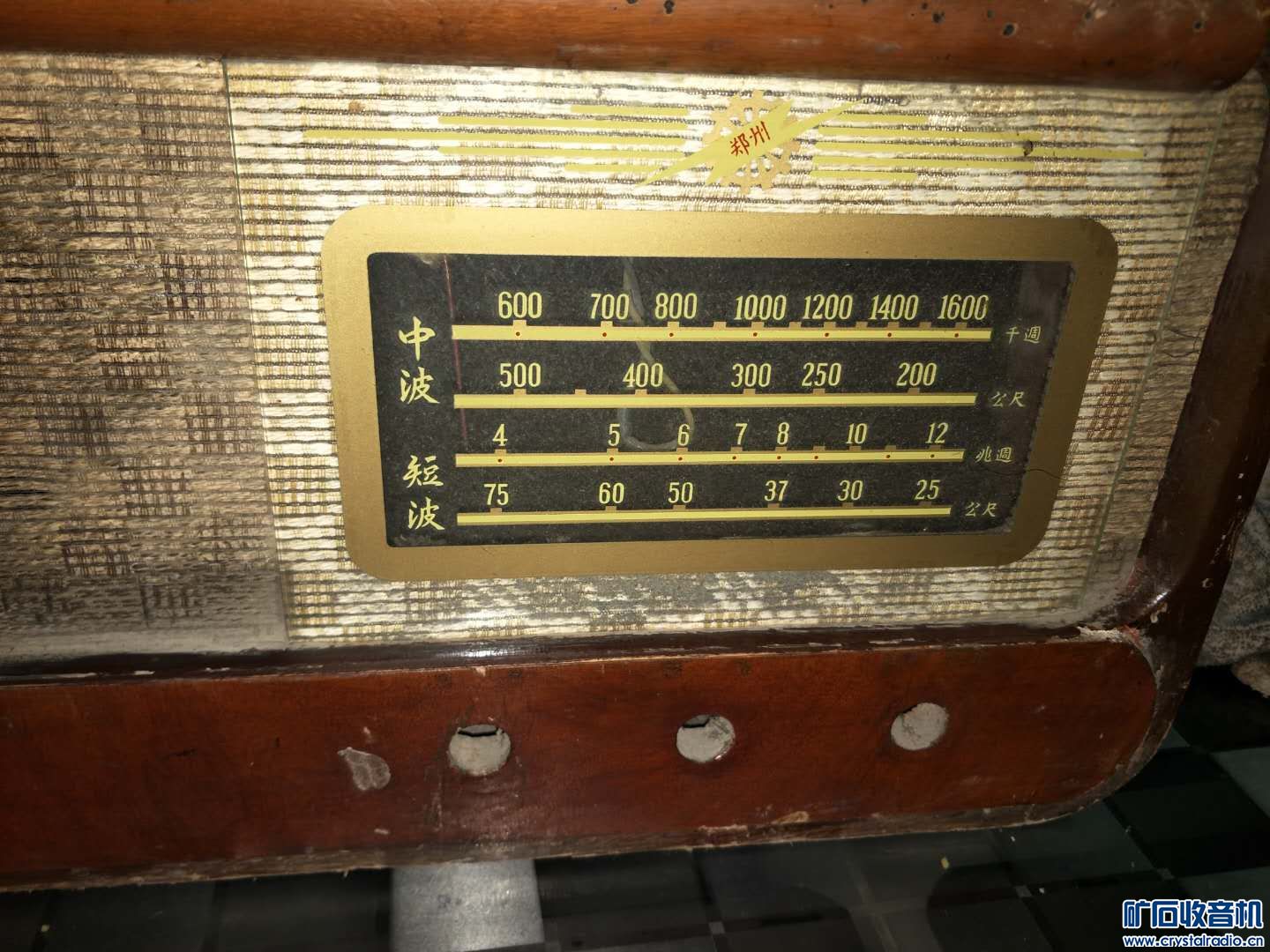

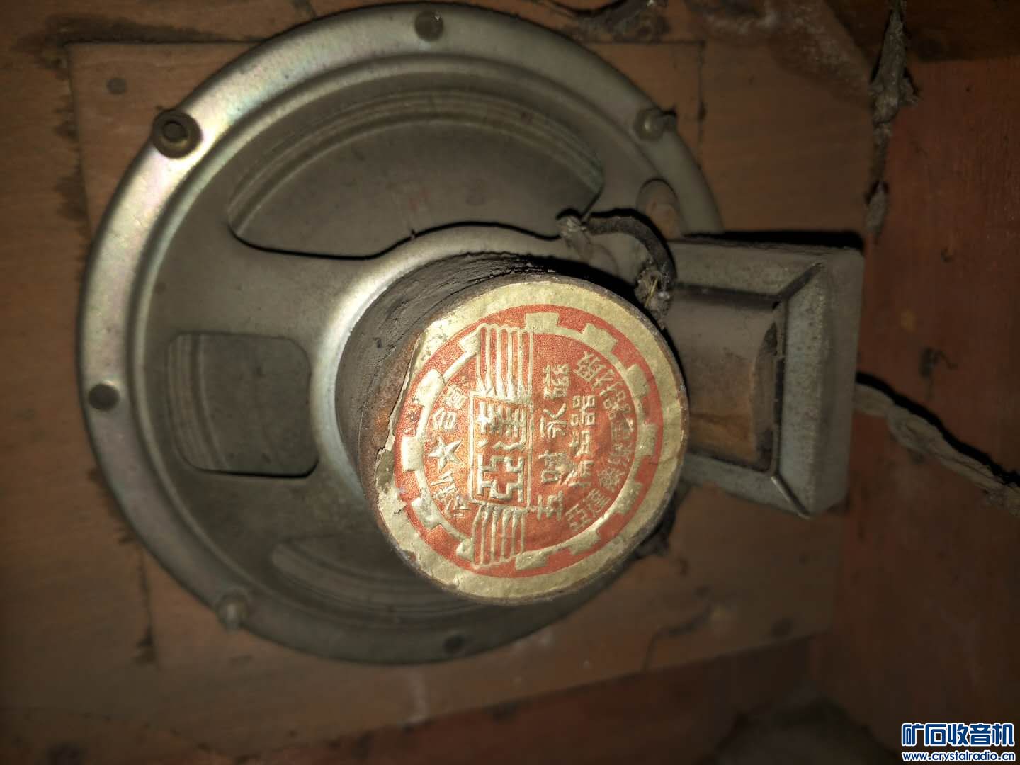

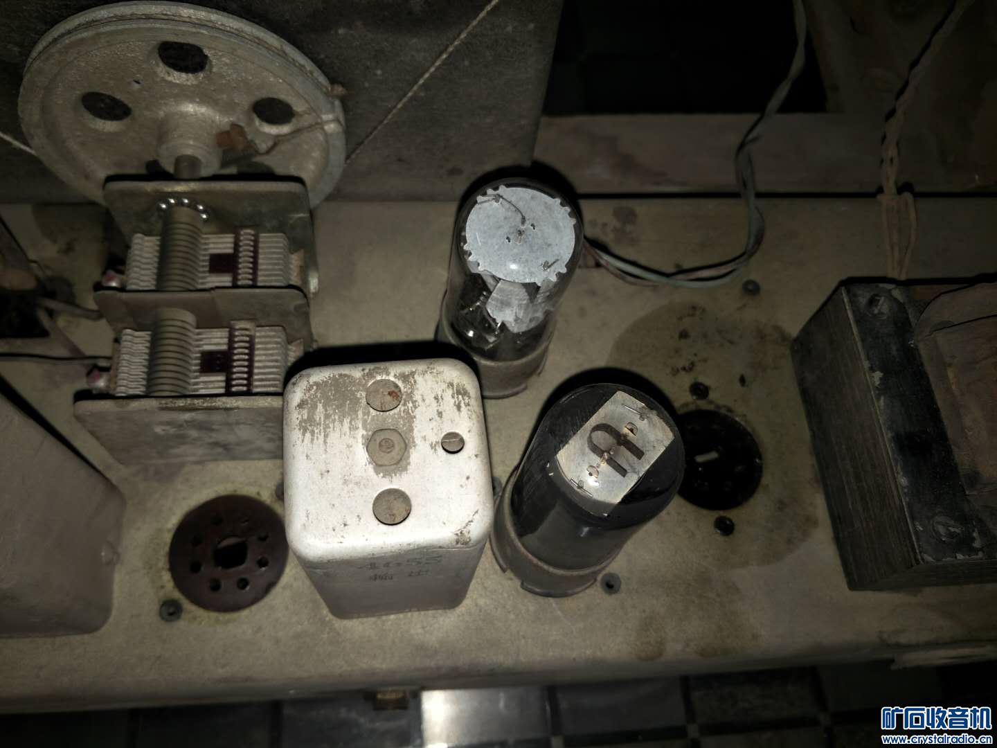

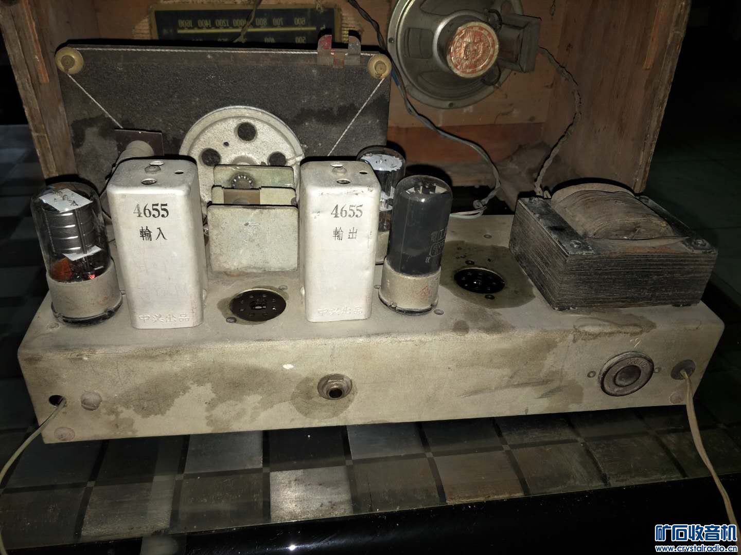

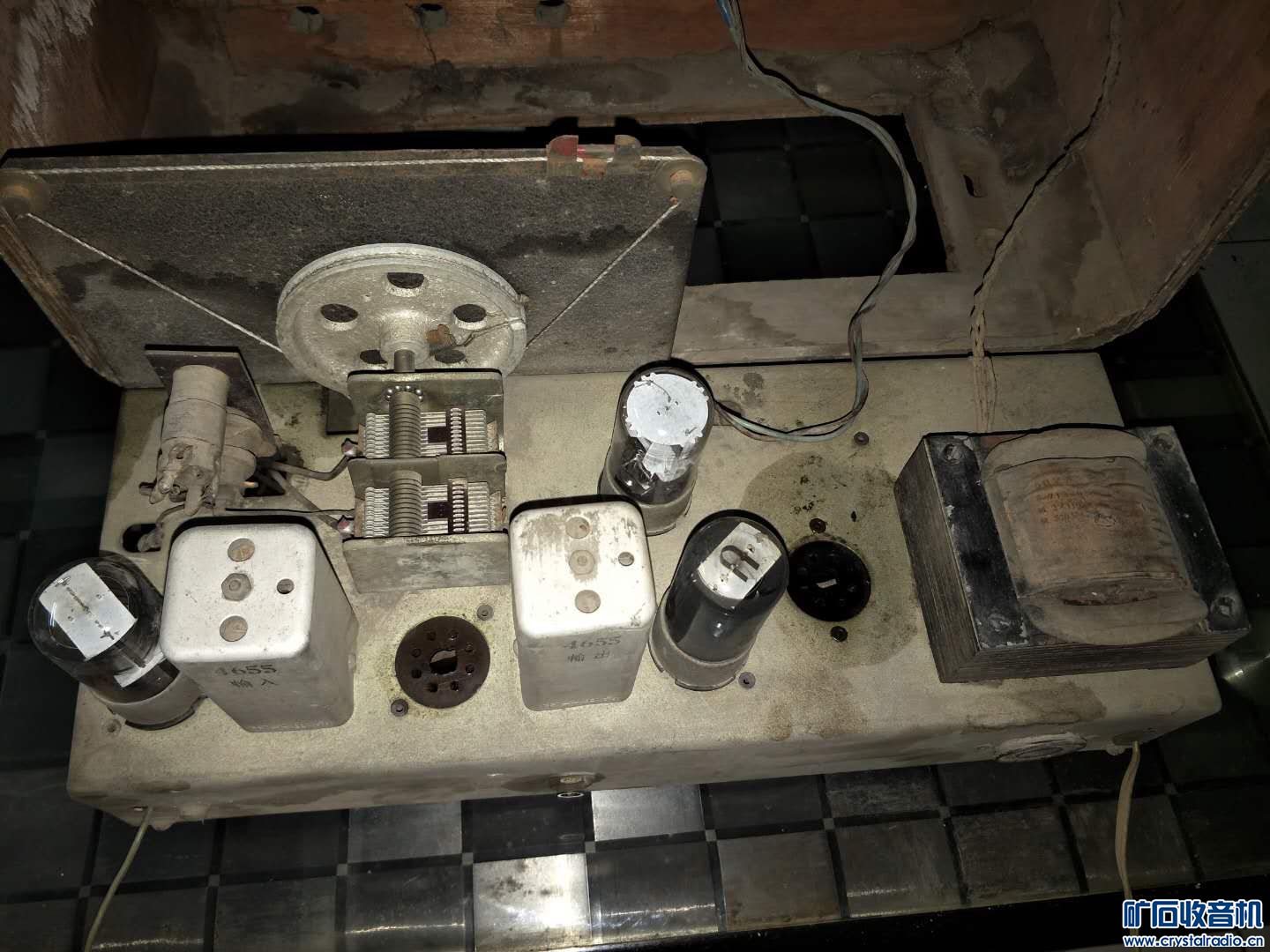

少的这两个管子分别是什么型号?这台收音机是什么牌子大?这种喇叭是什么喇叭?

郑州牌五管收音机 外型像上海155

中周之间的是6SK7GT/6K3P
近电源牛的是5Y3GT/5Z2P
如果可能,最好也用电工的管子补齐,这样才“原汁原味”

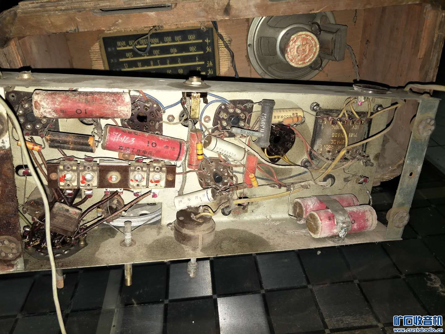

那种电位器可不好找了,而且内部结构跟现代的还不一样,修还不好修

       郑州牌仿上海155大八脚五管收音机,管子依次为6SA7GT, 6SK7GT, 6SQ7GT, 6V6GT, 5Y3GT. 。喇叭亚达牌永磁喇叭。

        整机除缺少两只管子外整机品相很好,外壳喇叭内部元件看外观都还不错。

应该是6SK7GT,5Y3GT,淘宝找找,也许能找到原配的
