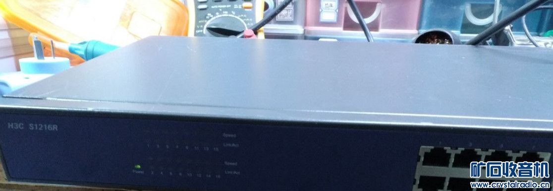

前几天从本坛80几块买了两个坏的路由器,拆开试着瞎修,用万用表测量全桥输入与正极短接,肯定坏了,换之,保险眼看也爆了,换之,幸运的是MOS管没坏 眼看还有几个电容鼓包,换之。其他相关元件又测了一遍,都正常 电源串灯泡大法试机,正常点亮
换这7个件
换这7个件

后面那几个电容没有坏吧?整流桥烧,不会引起后面电容损害的。
 楼主| 发表于 2019-1-20 21:08:22 | 显示全部楼层
全都鼓包了。

发表于 2019-1-21 08:38:17 | 显示全部楼层
楼主串的是100W灯泡对吧
 楼主| 发表于 2019-1-21 12:12:09 | 显示全部楼层
大灰熊 发表于 2019-1-21 08:38
楼主串的是100W灯泡对吧
60w的小球泡,100W的个头太大,这种小电流的电源足够了。大电流的电源要用功率大点的

 楼主| 发表于 2019-1-22 18:13:07 | 显示全部楼层
两个路由,电源一模一样,那个换了2个件,一个保险,一个全桥,看来华三的路由器,全桥可能是个易损件
