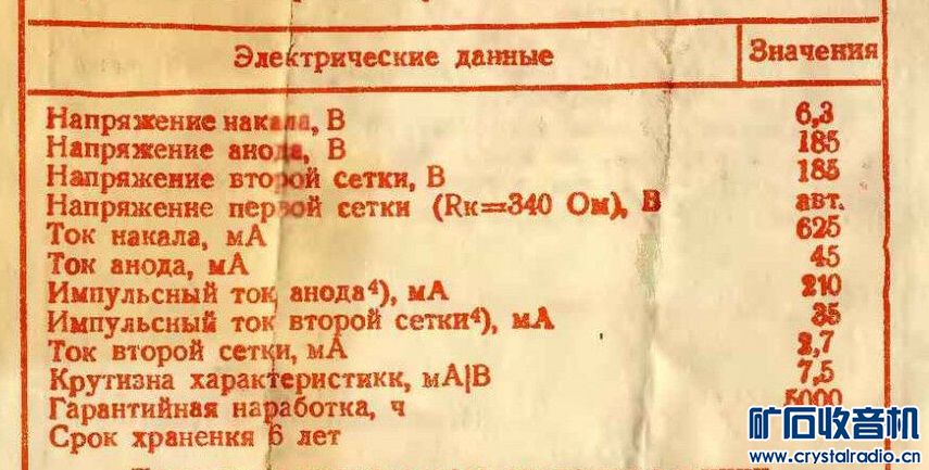

请教 下面给出的数据中,屛极负载值是多少?现在发不了图啊

刻意隐藏管子型号。难道要招考研究生?

图上没发现  屛极负载阻抗值是多少啊。。。

aaa555000 发表于 2019-1-21 15:57
功放电子管屏极阻抗的最简单的计算:屏压/屏流
例:6P1  屏压250v 屏流50mA  250/50=5K
屛极负载阻抗值  可以 【屛压/屛流=屛极阻抗】  这样计算 吗?
发表于 2019-1-21 17:30:14 | 显示全部楼层
屏极电压185V、电流45mA,屛极负载阻抗5k欧姆。
 楼主| 发表于 2019-1-21 17:36:45 | 显示全部楼层
【屛压/屛流=屛极阻抗】  185/0.045=5K  ??

能够告知这个管子的型号吗?若知道型号,查资料会方便些。

我只得到了这一图表,想知其阻抗值;看来这图表中 没有给出阻抗值。。。

图表中给出的阻抗是5000欧姆。

我想根据图表 学习一下【俄语】是怎样(简单)书写、叙述--- 电子管常用电气参数的。因为图表里的句子没办法使用电脑翻译。。。

桃花园 发表于 2019-1-22 14:48
水印上面那个5000是么?
从图的上面往下数  第11行。。。是5000
请教 第11行  中文是啥意思?
 楼主| 发表于 2019-1-22 16:43:43 | 显示全部楼层
安然 发表于 2019-1-21 17:59
图表中给出的阻抗是5000欧姆。
图表中给出的5000   不是负载Ra值吧?
俄语的“负载Ra”  是不是应该是:Сопротивление  нагрузки  анода
