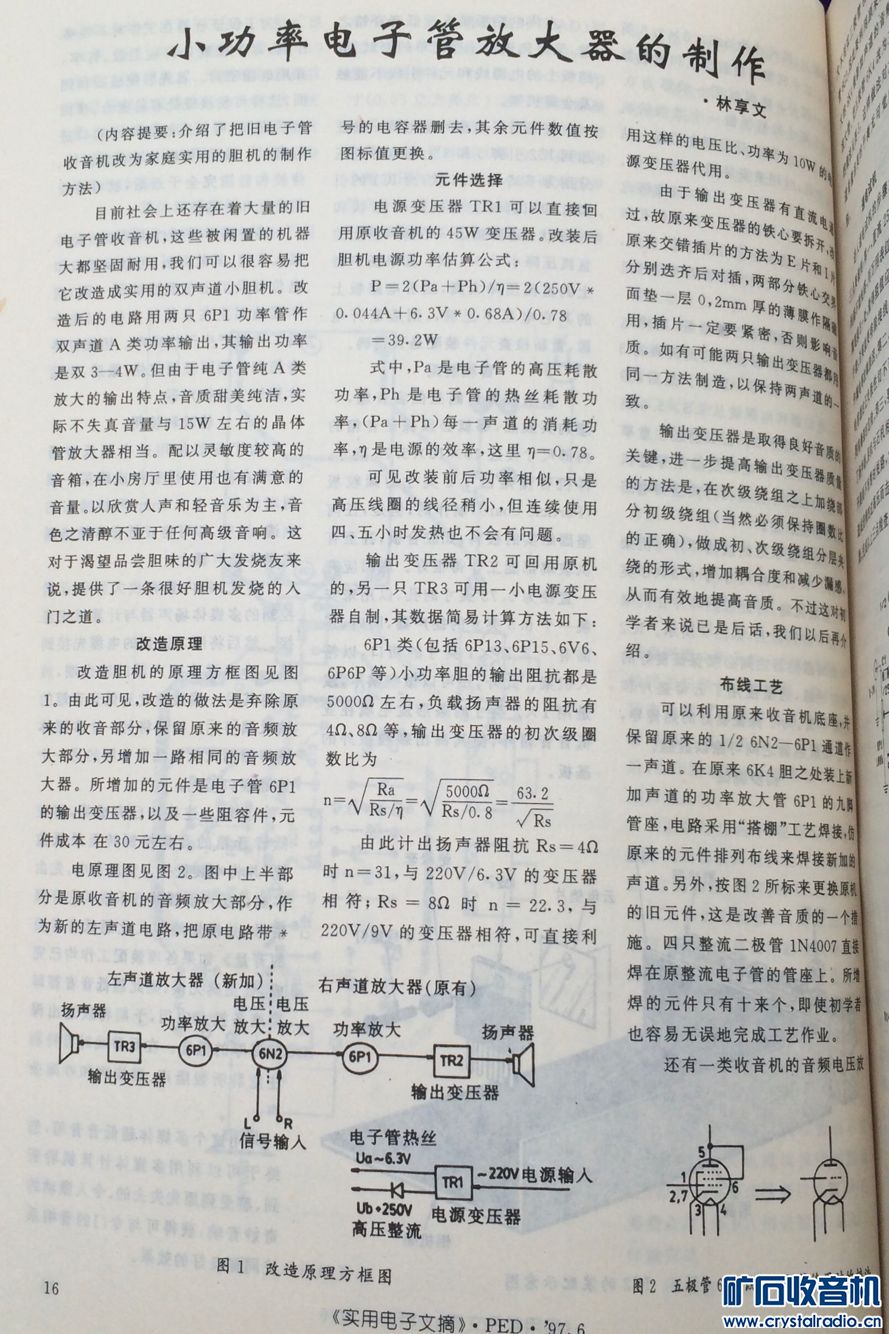

看到一篇文章,把电子管收音机改成立体声胆机,感觉还有实用价值。拍照发上来大家看看,手机拍的,也不知道能看清不

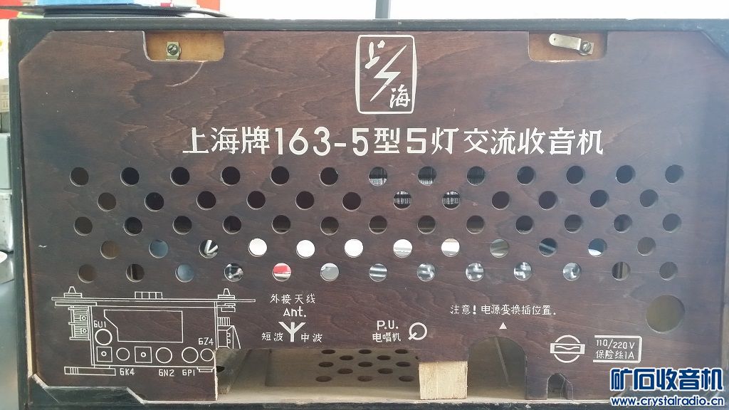

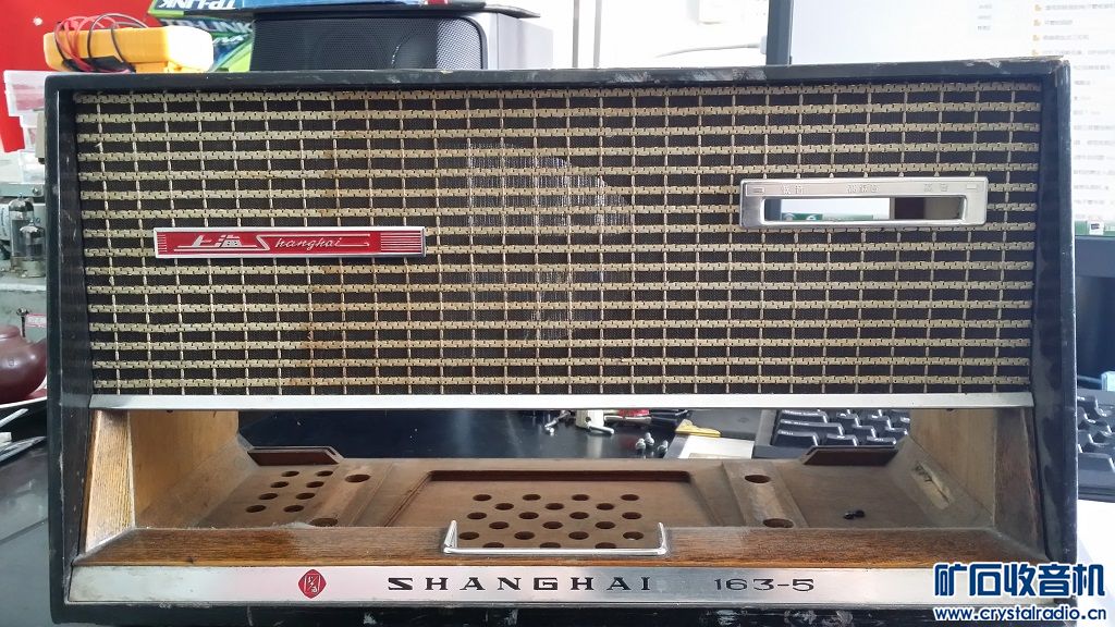

该机的品相还不错,配件也都在,我想把她恢复,就不出了,抱歉啊。

        电子管收音机改为立体声胆机,有可操作性,需要加一枚输出变压器,电源牛小点怎么解决?没看到图案啊。

一般情况普通收音机的电源变压器改为双声道立体声功放功率不够,容易发热。普通三级收音机频带150~3500H,因此输出变压器初级电感较低,用220/6V电源变压器替代效果更差,原机喇叭频带较窄(110~7000Hz),只能凑合听。

 楼主| 发表于 2019-1-20 19:35:30 来自手机 | 显示全部楼层
图片是苹果X拍的,能够看清楚吗?

电子管收音机还是保留吧,就算改成立体声胆机,也好了那去,还不如保留原机。目前条件,装一台6N2推6P1单端机还不是难事吧。
发表于 2019-1-20 22:54:22 | 显示全部楼层
这种改造只能是形成R:L两个声道。声音极其一般,器乐的高低音没有。如果按其第2图改成三极管接法,电源变压器勉强够用,否则收音机的电源变压器是不够用的。除非你是用七灯以上的电源变压器(勉强)。

九五年前后吧,拆了两台好好的电子管收音机,记得很清楚,一台是上海163-5另一台是红灯711,两台机器的电牛和输出牛拼到一个底盘上做了个立体声的胆放。那台上海163的壳子和底盘还能找到,没准以后有空了再恢复。

我想要你的163-5的玻璃刻度盘,呵呵

呵呵,那年砍树,今年补种!
