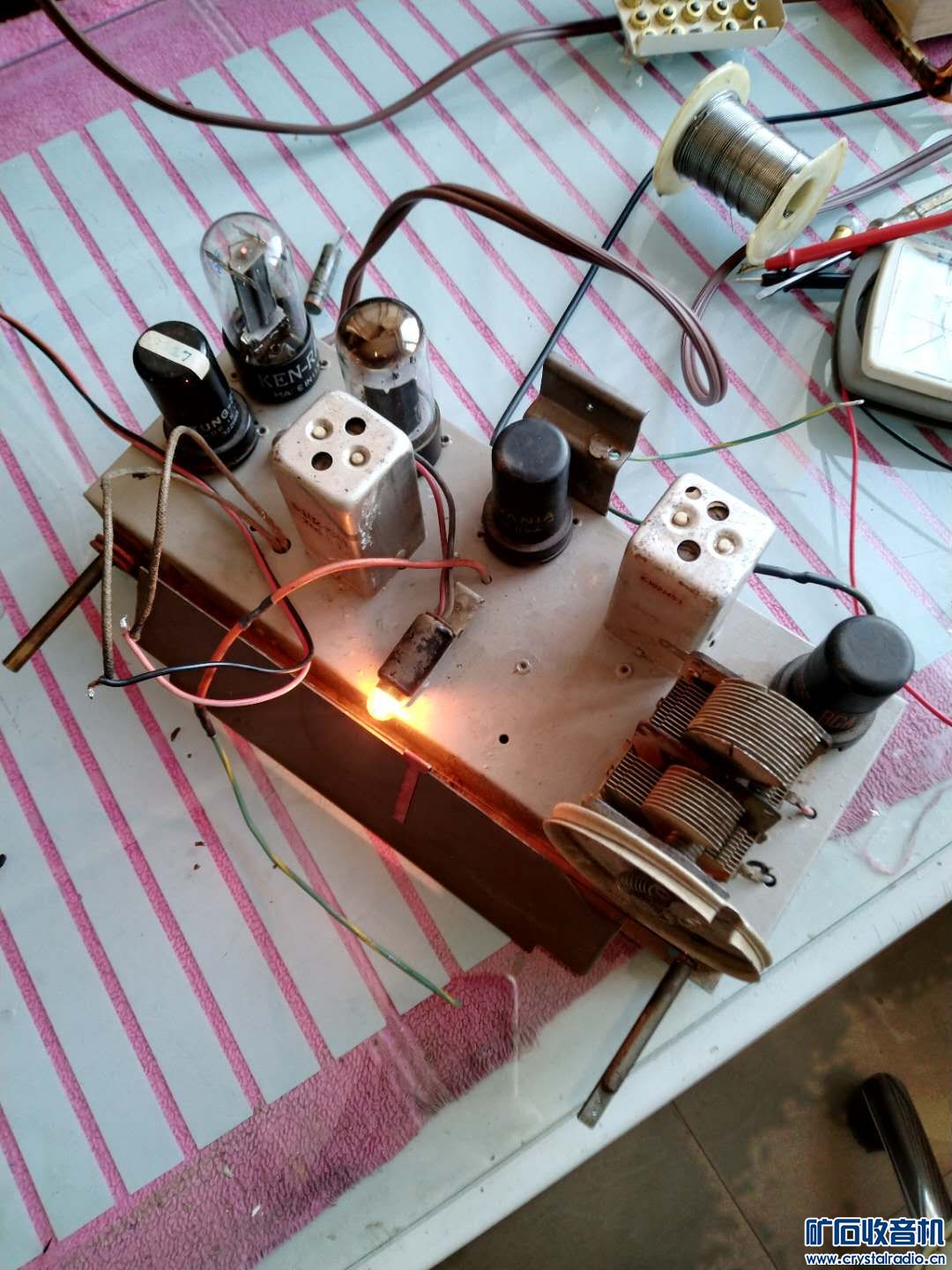

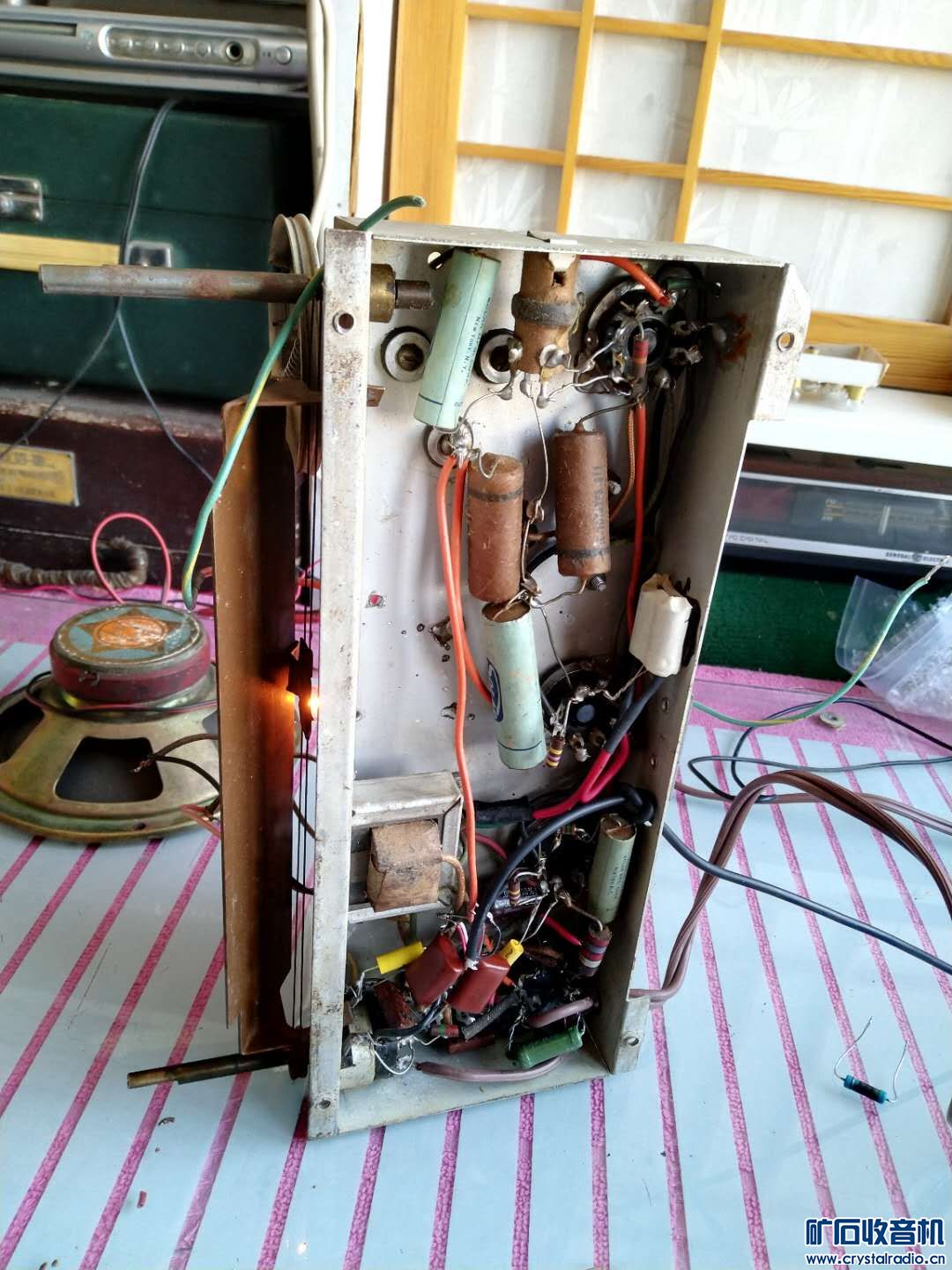

替朋友因电压搞混烧个美国小鸡修好了。上图感谢老于老白二位版主及朋友们。把修的过程介绍一下,原打算用一电阻代替烧坏的35Z5整流管另加一晶体管整流。在领导提示,指导下灯丝线路窜俩并联500欧4瓦电阻。只身就完成了分压,整流工作,整流管还挺亮和新管一样。可惜没视频还挺响。谢谢大家。(就是指示灯开机瞬间烧了好几个,窜了个40欧电阻解决了)

请教楼主,这种天线的接收效果好吗?它是怎样接入电路的?

 楼主| 发表于 2019-1-21 08:49:41 来自手机 | 显示全部楼层
天线就是调节线圈直接接到双联上。简洁。

发表于 2019-1-21 10:19:57 | 显示全部楼层
这种天线还真是少见,不知道比磁棒的效果怎样。

 楼主| 发表于 2019-1-21 17:35:00 来自手机 | 显示全部楼层
美国机就是简洁和德机两码事 德机很早就有FM歪打正着。
