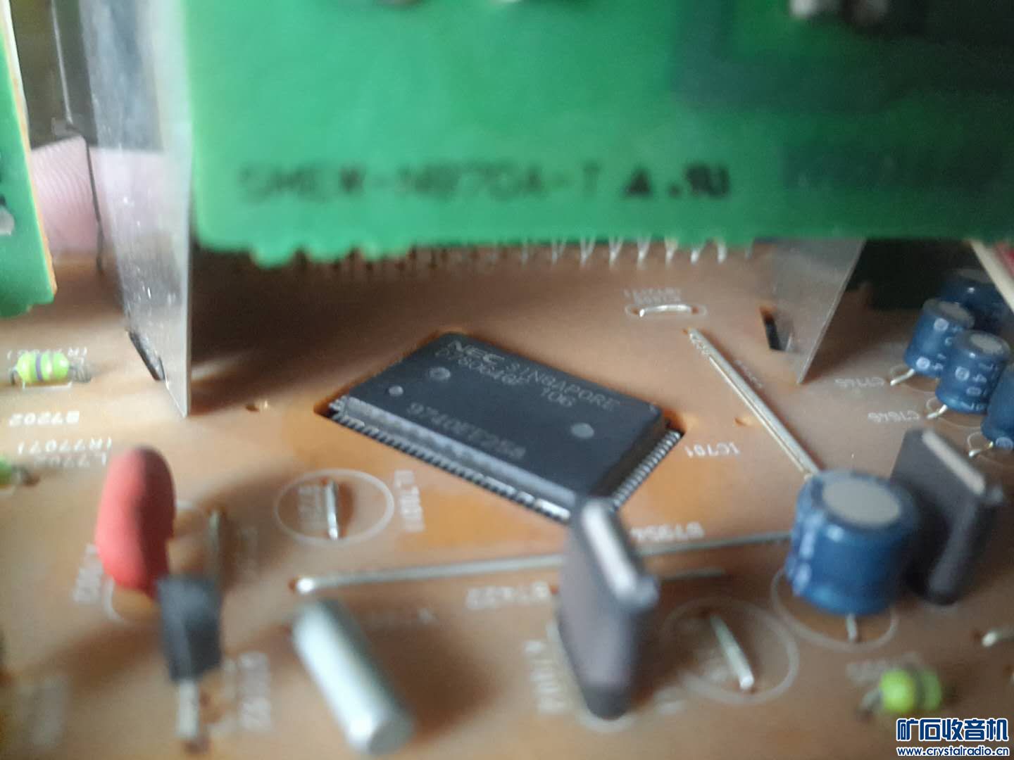

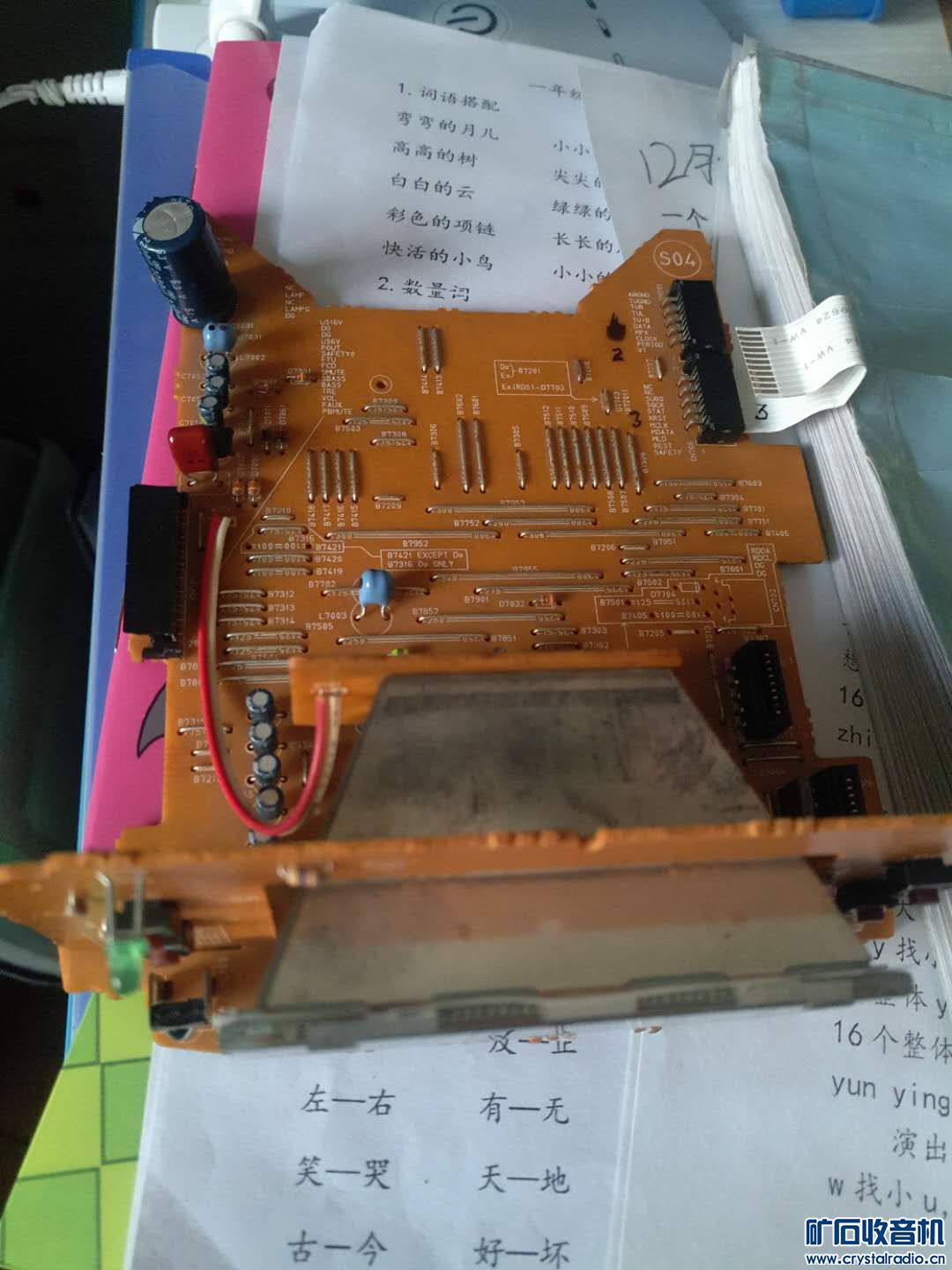

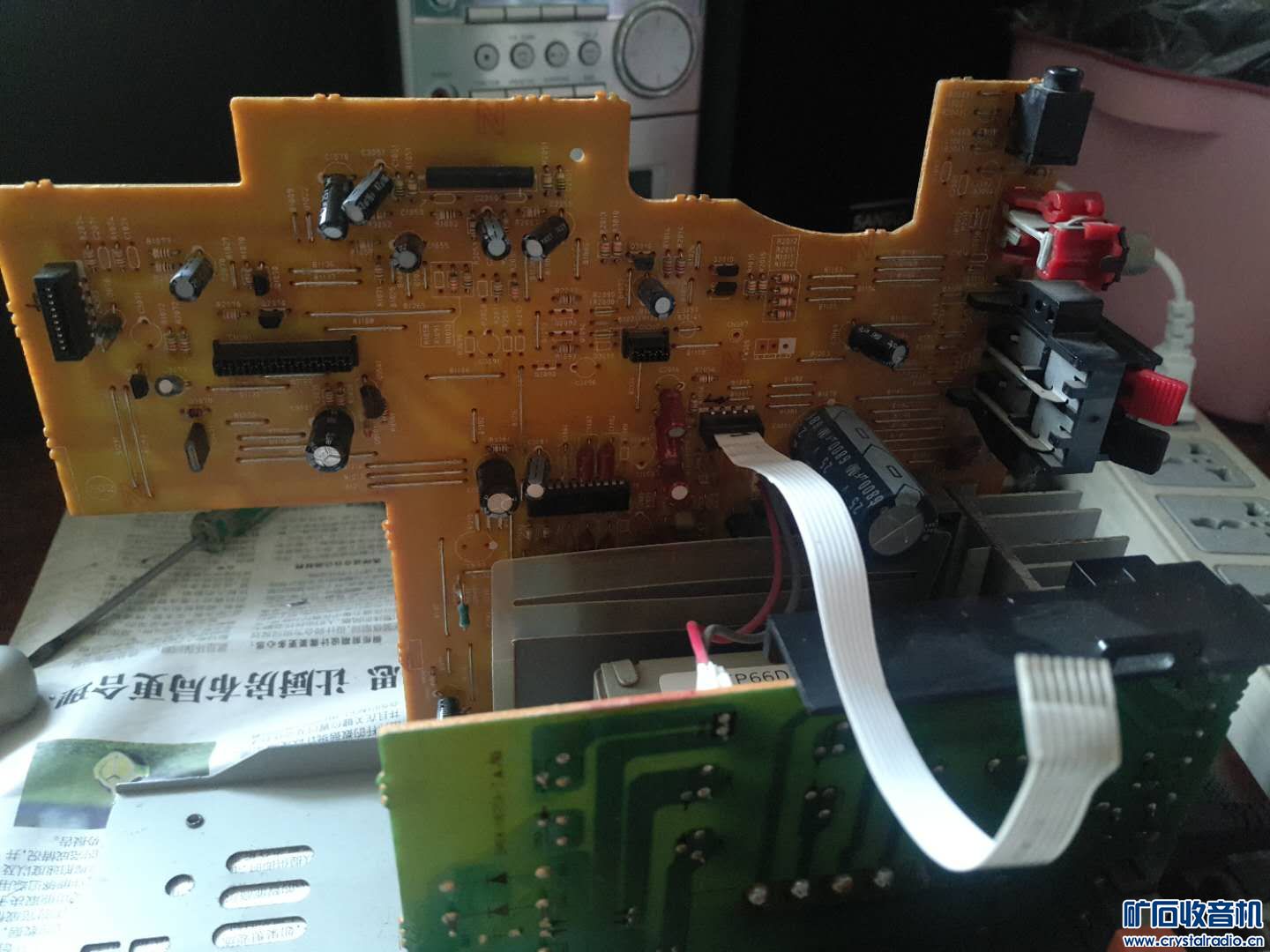

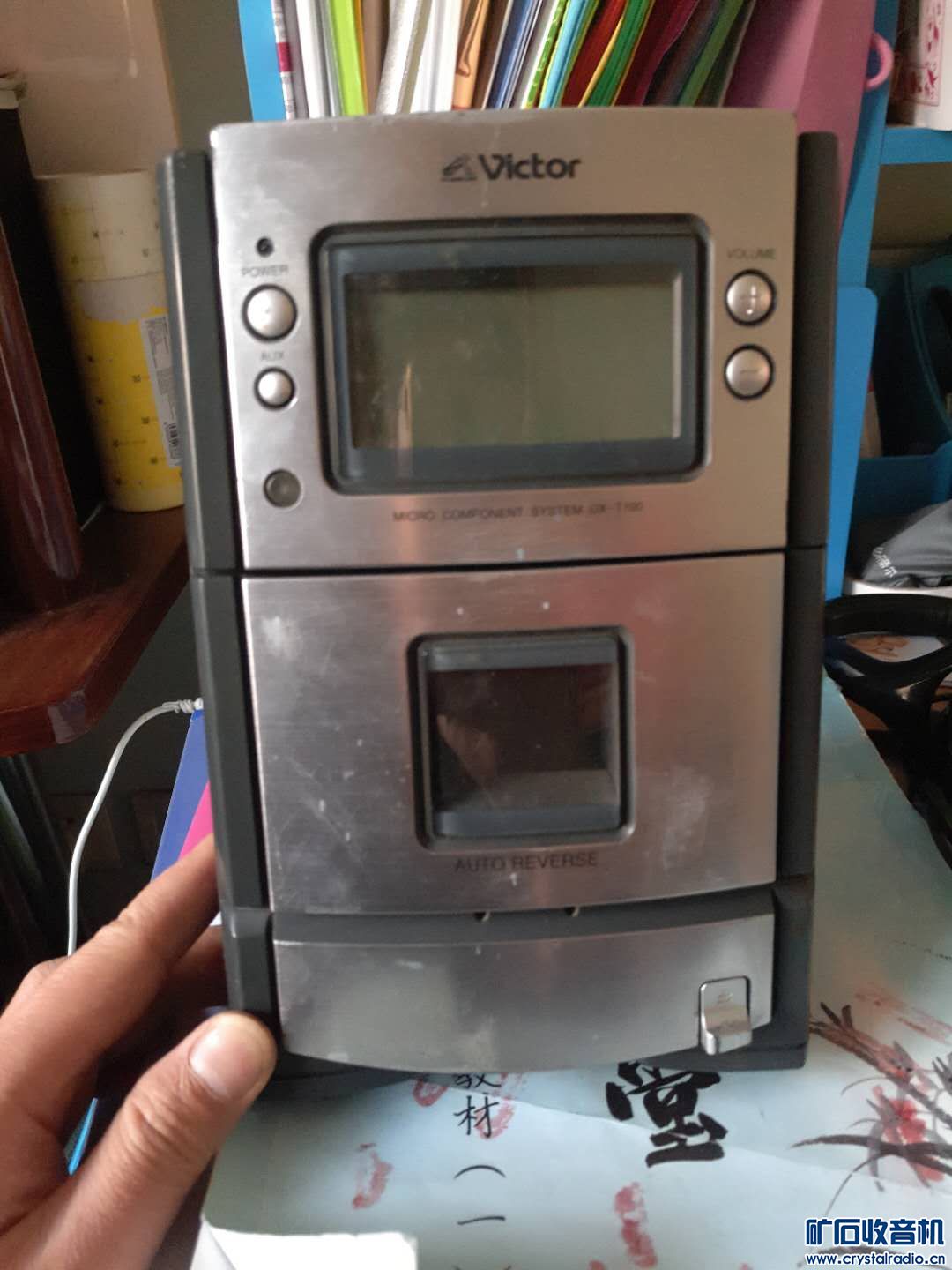

新入手JVC主机不能开机,请大侠指教如何检修?
发表于 2019-1-20 00:08:53 | 显示全部楼层
楼主,是否电源烧了?
发表于 2019-1-20 11:53:54 来自手机 | 显示全部楼层
补焊电源附近的大功率电阻
 楼主| 发表于 2019-1-22 16:29:21 | 显示全部楼层
繁荣 发表于 2019-1-20 11:53
补焊电源附近的大功率电阻
电源板输出有24V电压,我量了

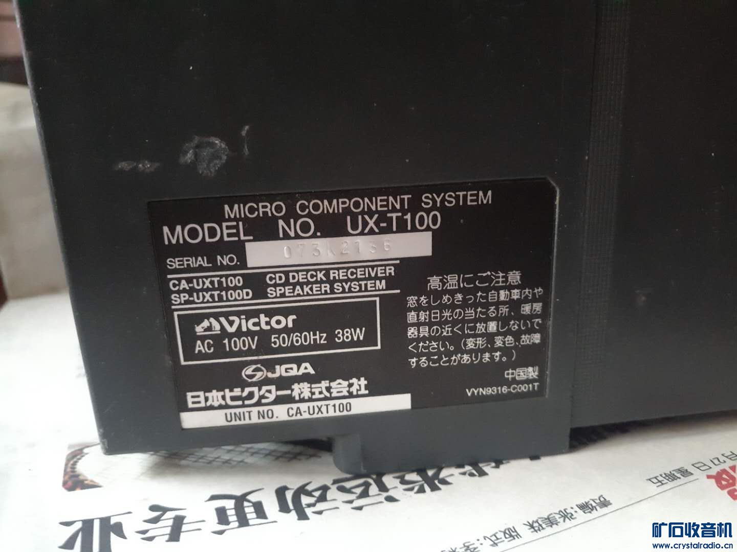

发表于 2019-1-22 21:20:53 来自手机 | 显示全部楼层
你这个是100V机器啊
 楼主| 发表于 2019-1-23 13:59:32 | 显示全部楼层
繁荣 发表于 2019-1-22 21:20
你这个是100V机器啊
对,我用的变压器供电,是110V的
