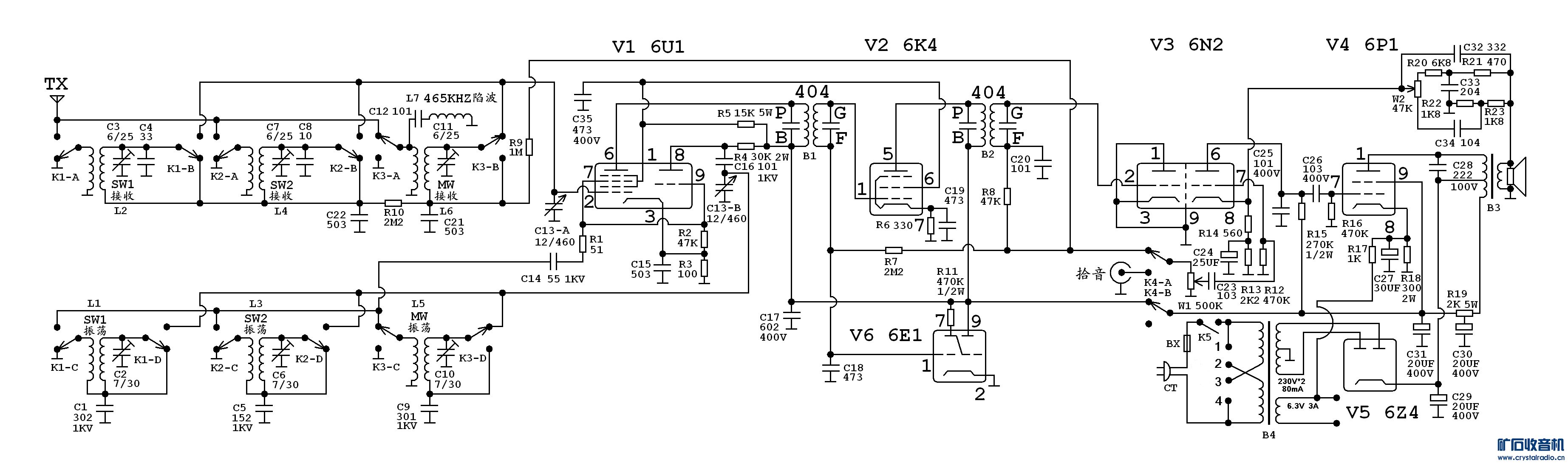

之前记得发过一次帖,有朋友说想找这个电路但是搜不到那个帖子,于是再发一次。电路图一点没变,只是整理一下更加清晰明了了,供大家打理这类机器时参考
补充内容 (2022-11-2 19:41):
更正:中波振荡垫整电容应为390PF,主帖图片误标300PF,有误,请大家注意

跟163-5差不多啊

还是习惯看这个风格的电路图画法。

还是习惯看原版。

将近四年的旧帖被翻出来,震惊之余更多是惶恐,曾经修上海160电子管收音机,碍于对电子管理解不深,最头疼的就是按着电路图查故障,原版电路线条错综复杂,当时看得我眼花缭乱,迫于无奈就画了主帖这张电路,自以为这样电路就能看着简洁,恰逢那时发帖劲头足也就把它发出来了,现如今再看还是原版电路更加有优势。
此帖作废,大家还是看原版电路吧

改花的图也很好看,清晰明了

您绘的图纸非常的清晰.我喜欢并收藏.
