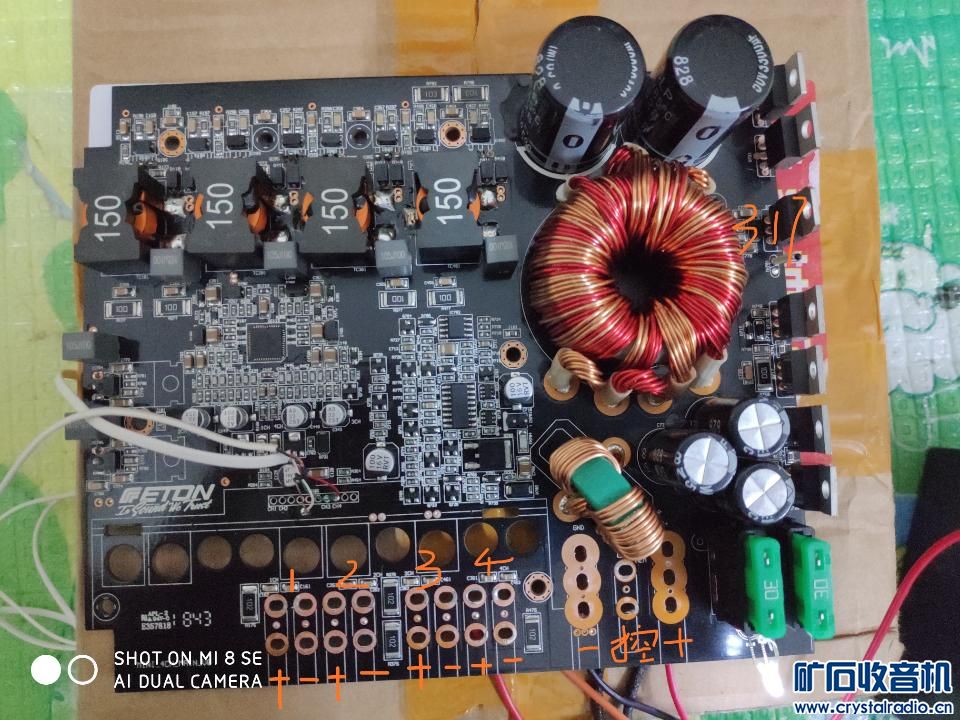

17号收的伊顿汽车功放板今天到手了,迫不及待搞起。板子做工很不错,输出电感还是扁铜做的,赞一个!先把电源输入、音频功率输出和输入的针座拆下,清洗PCB。清理过后线路走向就清楚多了。能力有限看不出门道,查过IRS2093m应用电路,这板完全可以当4声道功放用。如果要桥接就要另加电路了。检查过后就接输入线和输出接喇叭了。音源输入直接用手机,控制接通电源12v正极,指示灯红光!几秒后指示灯变白色,喇叭也响了。音质很不错!棒棒的! 听了一首歌的时间,除lm317发热大点和输出电感温温外其它都凉凉的!总结:板子不贵很值!音质好,音量少了点,要加前级!lm317一定要加散热片!本贴实熟分享,不提供技术 rps20190119_205856.jpg rps20190119_205825.jpg rps20190119_205748.jpg
