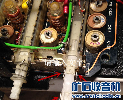

以前摔坏了一台根德3400,费了九牛二虎之力,找了很多人,终于修理的差不多了。
摔坏的时候中短波无台,经过修理终于有台了,信号很好。
不料最后一步悲剧了,功能没问题了,我就想把摔断的琴键开关换成新的,维修就可以全部完成了。
昨天有空,于是把断了的中波琴键开关取下来,把好的装上去。
这一装,发现中波又没了,而且中波、SW1、SW2都没信号了,只有噪声。
怀疑是琴键定片接触不好,用酒精洗了洗,又换了一个好的琴键,发现还是不行。
各位大牛有知道的吗?
谢谢!

这个机型的互锁琴键开关非常精密,从根德2000系列之后这个互锁开关内部结构跟6000系列完全不同了。3000系列沿用了2000系列的互锁开关结构,FM、LW、MW,以及SW相互之间不但是互锁关系,而且内部电路上也是相连的,开关的底下是焊盘相连,上面是导线相连,一旦一组开关出现问题,整个机器高中频切换就不能正常工作了。不熟悉内部结构,或者没有熟悉内部结构的师傅指导,是万万不能轻易拆动的。这点和6000系列及以前的机型不同。
如果要自行拆开互锁开关,首先要拆掉定位簧片。再往下拆就要特别小心,有两个地方要十分小心:
一是每组开关上面的塑料小卡勾,用小改锥轻轻挑起后才能抽出开关动片组,这个小卡勾一旦断了或者变形,动片组就无法复原,基本就算报销了;
二是当拉出动片组时,要注意动片组上左右多组小簧片内的微压小钢弹簧,这类开关就是靠小簧片里面的微压小钢弹簧弹起动片,使之与定片组相接触的,当你抽出动片组时,稍不注意,微压小钢弹簧就会弹飞掉,动片和定片就无法贴合,基本也就报销了。这个小压簧大概直径只有1.5mm,长4mm左右,弹性极好。
据我所知,根德这类机器,互锁开关问题最多的是定片组,都是镀金的,氧化十分严重,氧化发黑,机器到手全部要清理,否则接触电阻过大,整机灵敏度会严重下降,酒精是无法清洗干净的,只会增大接触电阻,一定要拆下来用丝布裹在合适的小方钢条上,粘上缝纫机油反复擦洗才行;相反,动片组是高弹性合金,不会氧化生锈,也不用清洁处理。

 楼主| 发表于 2019-1-19 21:48:57 | 显示全部楼层
hhhfff66 发表于 2019-1-19 21:24
这个机型的互锁琴键开关非常精密,从根德2000系列之后这个互锁开关内部结构跟6000系列完全不同了。3000系列 ...
谢谢详细的回复!
定片组无法拆啊,定片组在板子上。
下面是拆下来的键芯,动片在上面。
定片组所在的键体焊接在板子上,无法拆开
