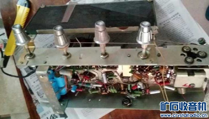

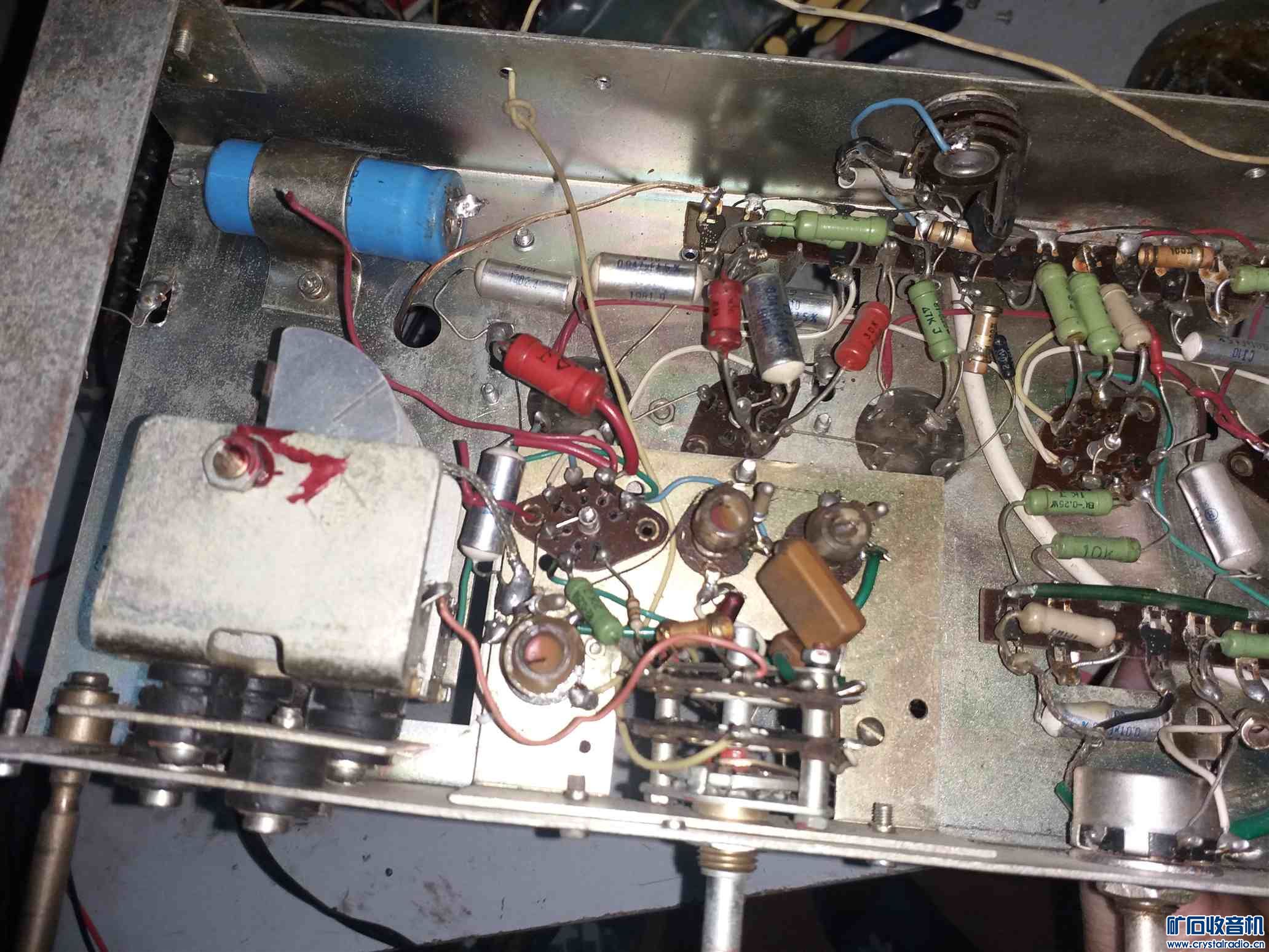

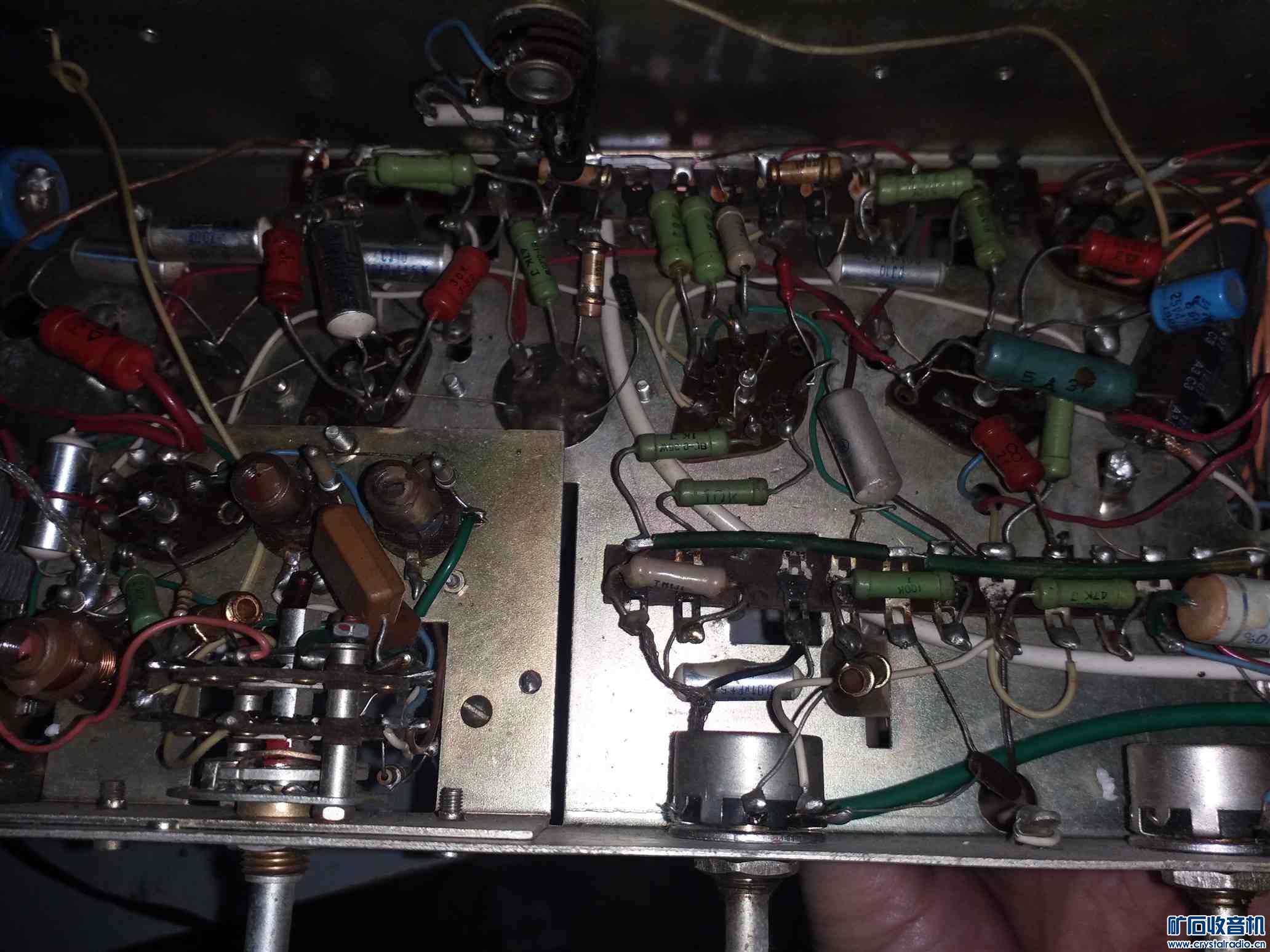

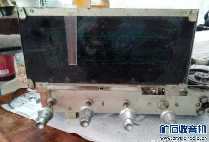

X鱼上收到一电子管收音机机芯,据其他人留言是广州生产的越秀牌633或者603,做工很漂亮,质量也好,不像有些牌子做得像被狗咬过的一般。
没电源变压器,除了功率管和高频管缺失,其它元件均在。
查过资料有说越秀633或603是没磁棒天线的,单这机却是有,中波的时候波段开关上的天线是没接线的
若看官手头有这机的原理图记得贴上来哦。

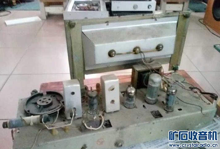

楼主如有材料的,自缠绕个电源牛,再淘两个二手管,用不了多少时间就能出声了,春节里够楼主忙乎了?收音机嘛,"小菜一碟"!

磁棒断了一半
补充内容 (2019-1-19 09:37):
电子管位置也是乱插的,6Z4位置是6A2还是6K4看不清。

http://www.crystalradio.cn/forum.php?mod=viewthread&tid=1653607
原来如此,我的机芯上面有个接头,是音量电位器之前,我还猜测不知道干嘛,现在终于知道了,谢谢!
