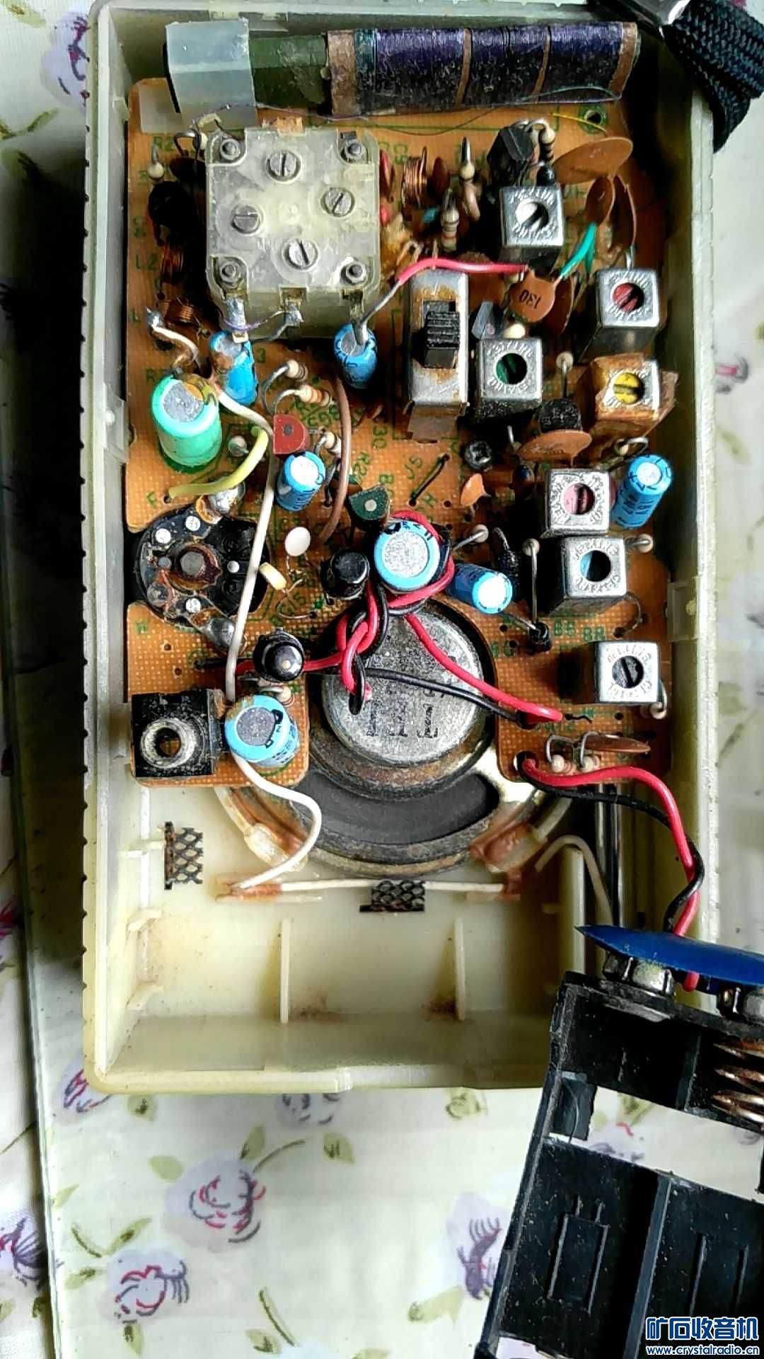

收来一台海燕3603收音机,接通6伏电,没有一点声音,后来把电位器调到一个适当的位置,用一个小螺丝刀碰电位器中间的那根线,有吱吱吱的声音,不是很大,请问有高手指点维修吗

如果没有仪器,可以用干扰法按照图纸从后级一级一级向前查

用万能表测得电流5毫安,不知道哪里出了问题

上个图看看。。。。

上了图片了
发表于 2019-1-18 21:31:40 | 显示全部楼层
这两个二极管损坏的几率很高!

这两个二极管是串连的,反面还有一个这样的二极管

您知道这个是什么型号的二极管吗,上面没有型号
发表于 2019-1-18 22:12:00 | 显示全部楼层
那两个二极管好像是末级功放的偏置电路,既然碰电位器中点有声,说明低频还是工作的,当然了,也许不够正常。5 毫安的电流小了些。那个开关是调频/调幅开关吧?两个波段都无声吗?

是波段开关,两个波段都没声音,可能电位器也有问题

既然怀疑,知道怎么辨认电位器好坏吗?

可用4148开关管代替,多数是做稳压用的,提供中放偏置电路,多数是有一只短路了或漏电,偏置偏低了。
