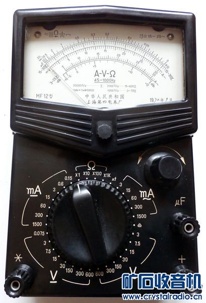

发表于 2019-1-17 11:43:51 | 显示全部楼层 |阅读模式
大概七,八年前,刚刚开始玩表,遇到一块77年的MF12型表,外表有些陈旧,真正老货。因外当时市场上多是500表和47表,极少有其它型号的,就买下了。表头通。有一个分流器配件。
内部很完整,没有动过,一片大红袍和线绕,用料讲究扎实。
12表是稀少品种,表盘设计跟其它表不同,适于测低值电阻,还可以加互感器和分流器测30安大电流,有特殊用途。
电阻档表盘带小数的,还要换算,看着别扭。测了下电阻,还算准。1.5级的精度,在当时算较高精度水平了。
这块表唯一的不足是表头的阻尼差,测电阻似乎还可以,测电压就摆来摆去,好一会才停下来,也许是表头阻尼圈失效,也许是调整不当。原机的表头两端并了小电解,早干枯了,但是换上一个新的,阻尼还是没有明显改善。
如果能换一个表头就好了,配件难找啊。
关于12型表的设计有些人认为它是个奇葩,跟其它表都不一样。但是稀少就是珍贵的。
先看外表。
发表于 2019-1-17 16:45:45 | 显示全部楼层
fzh547611 发表于 2019-1-17 15:06
这个需要具体测量一下,既然该表有R乘1欧这档,表盘上的数字1就应该对应1欧这个阻值,而不应该再 ...
是呀,电阻档单位标的是千欧,中心的0.2不就是200欧嘛,虽是在乘1档中心阻值也是200欧。
发表于 2019-1-17 15:52:06 | 显示全部楼层
看清楚,表盘上标的单位是千欧

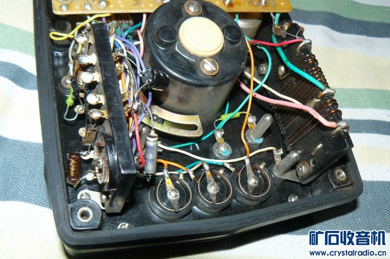

 楼主| 发表于 2019-1-17 11:45:56 | 显示全部楼层
再看内部,大红袍和线绕。

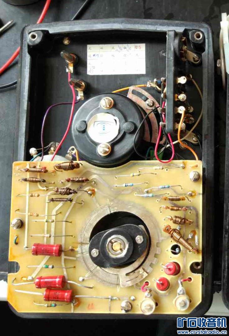

早期的12表,pcb版的,我有搭棚的

MF12电阻档中心阻值是200欧(标示0.2,单位是千欧),乘1档实际上相当其他常见表的乘10档了,而1K档相当于乘10K的量程。
发表于 2019-1-17 15:06:07 | 显示全部楼层
奥德沃 发表于 2019-1-17 14:42
MF12电阻档中心阻值是200欧(标示0.2,单位是千欧),乘1档实际上相当其他常见表的乘10档了,而1K档相当 ...
        这个需要具体测量一下,既然该表有R乘1欧这档,表盘上的数字1就应该对应1欧这个阻值,而不应该再换算了,那就有失这表的名气了吧,我也有一块这个表,但目前还不能看到,只有等以后再拿出来研究了。
发表于 2019-1-17 15:49:03 | 显示全部楼层
这才是对的,12表不但侧不了小电阻,还因为设计原因读数不方便,我也有一块,因为这些原因很少用
发表于 2019-1-17 16:39:36 来自手机 | 显示全部楼层
        是我太不了解12表了,这样子还是10表的电阻档好用,谢谢您指教!
发表于 2019-1-17 16:49:00 | 显示全部楼层
同感。原有一块12表,精度的确挺好,也是因为7.5V档用只有30的标度线,读数时晕了好久反应不过来,后来便宜出了(同样有10颗2W大红袍的这种)。

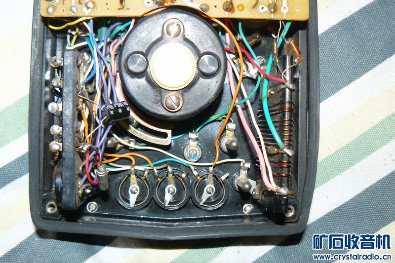

发表于 2019-1-17 17:11:19 | 显示全部楼层
焦流生 发表于 2019-1-17 11:45
再看内部,大红袍和线绕。
看看MF10的内部,这个表是90年的表

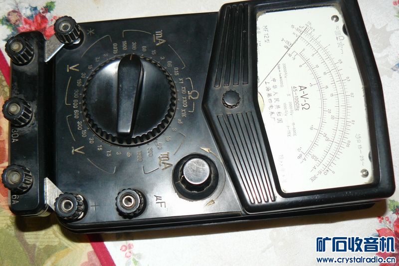

发表于 2019-1-17 17:38:33 | 显示全部楼层
赛一赛 我的 1974年 上四MF12(74.9-11)
