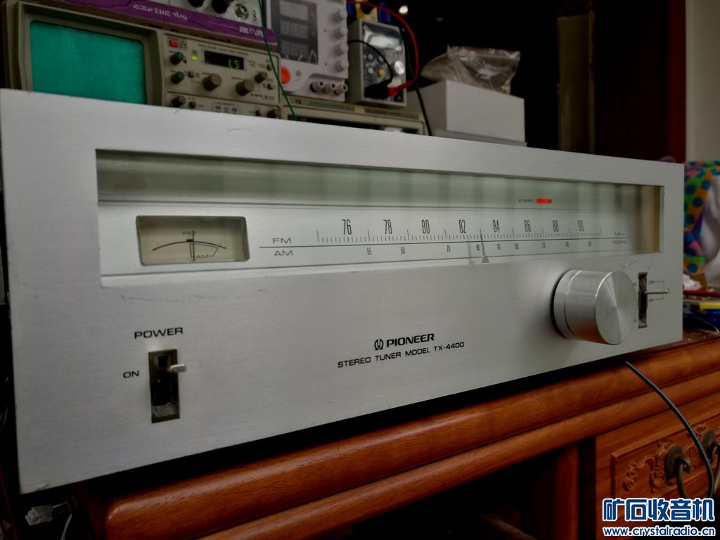

      一般来说,杀鸡取卵泛指一种得不尝失的短视行为,是很不可取的。但是,对于我们这些DIY族来说,有时候干一票杀鸡取卵的傻事也未尝不可。

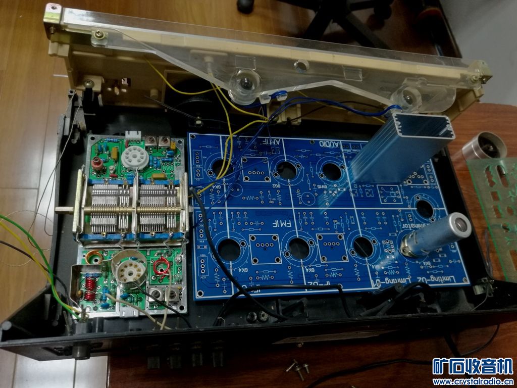

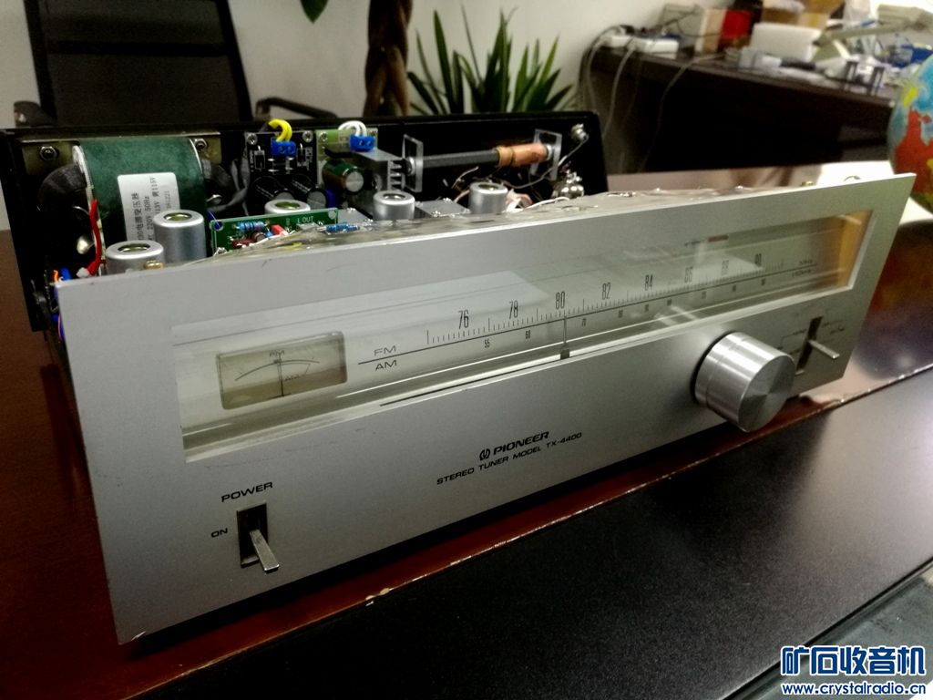

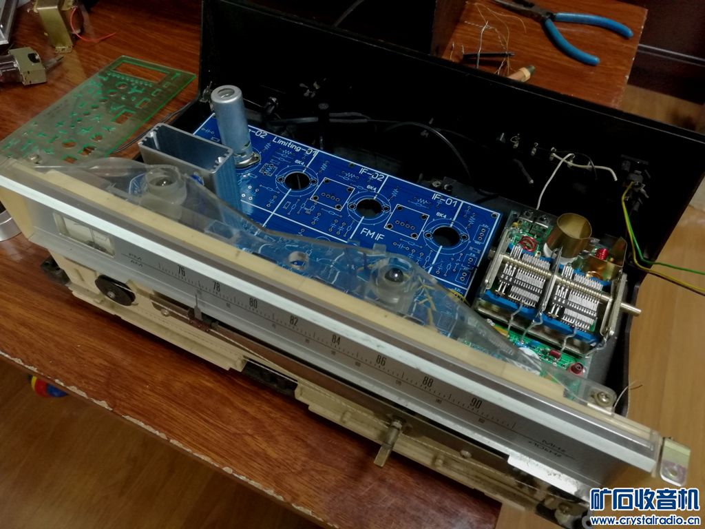

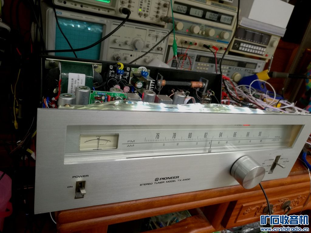

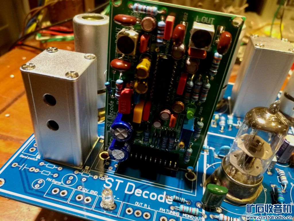

      前一段时间,在下研发了一种电子管AM/FM立体声双波段接收机PCB套板,套板中的高频头,是以国产复旦四空气联为核心,AM和FM各用一胆。中放采用AM/FM独立通道设计,其中AM采用了最为传统的一级中放,而FM则采用了四级中放,两级用双调谐中周,另两级是单调谐中周,这样既确保了有很高的中频增益,又改善了中频响应特性,曲线很容易调试到位。
      为了给爱好者提供一种简单易行的DIY参考方案,在下采取了“杀鸡取卵,买椟还珠”的做法,解决DIY空联机的调谐机构和机箱问题。为此,专门挑选了小日本早期出品的一款先锋半导体调谐器的老机(型号是TX-4400)。这个日频老机,外观简洁大方,内部是由一个5空气联构成的双波段接收系统,空间虽然不太大,但作为调谐器定位,将其改造成胆接收机还是可以容纳的,杀鸡方案切实可行。
      所以,在下就考虑了这样一个杀机的实施方案:一是充分利用好该机包括上盖,后面板接线柱等在内的所有机箱零件;二是打磨面板,更换面板开关;三是把PCB上的5空气联拆下(此物是一个不可多得的空气联,可欲不可求),可做一个FM三调谐高端双波段电子管高频头,另作它用,PCB板上的其它零件也可以留下备用。如此看来,花上二百多元人民币,杀鸡取卵后,还可吃肉补身很值得。如此一来,既得到了一个好空气五联,又很好地解决了爱好者在DIY接收机时,最头疼的机箱及其调谐机构制作的问题,可谓一举两得,这难道不是一件“杀鸡取卵,买椟还珠”,但也未尝不可的好事吗?
       好了,废话不多说了,请各位看图。

再做一个好度盘换上,就锦上添花了!
