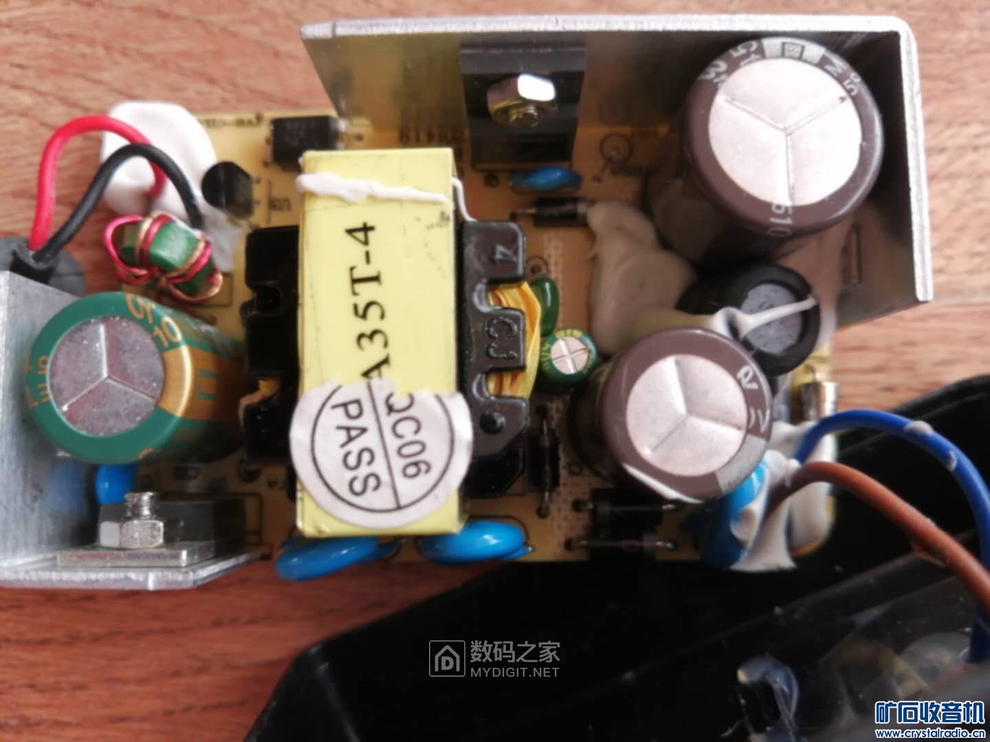

请教各位大侠,这是一款净水器电源,不知什么原因,电压无输出,经测量,是输出整流二极管击穿短路,于是换了一个输出整流二极管,测量输出电压只有2.3V,我把光耦、431换了,还是如此。后测量431分压电阻,阻值与标称值相符,我不知道是什么原因造成的。但在断电瞬间,万用表指示有24V,加电后就输出2.3V,请各位大侠帮忙。
就是这款电源,保险和四个整流二极管经测没坏。
PCB正面,没什么,左上角是光耦和431
PCB背面,低压侧的所有电阻都测了,阻值相符,1000uf输出电容也换了,就差两个小贴片电容没测。

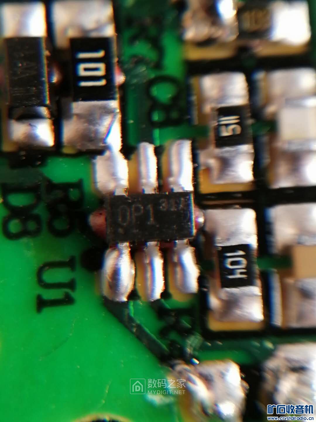

高压测有一个芯片,丝印为“OP1 31A”,问度娘说没有
通电后测得输出电压只有2.3V,但关电源后,万用表显示慢慢由24V降到0V,这说明什么?如何修?大侠们请指教。

发表于 2019-1-15 20:40:32 | 显示全部楼层
第二张图变压器右侧小电解电容查查看

第二张图变压器右侧小电解电容查查看   是电解电容 黄绿色的

第三张图片水印  数码之家   数字上面的贴片电阻是否烧了??
我拆下来看看,谢谢!
 楼主| 发表于 2019-1-15 21:47:32 | 显示全部楼层
这个小贴片电容怎么变成白色?没注意,以为是电感呢
 楼主| 发表于 2019-1-15 21:50:56 | 显示全部楼层
这个电容拆下来了,量了一下果然坏了,无容量。但我不知道这个是多大的电容
