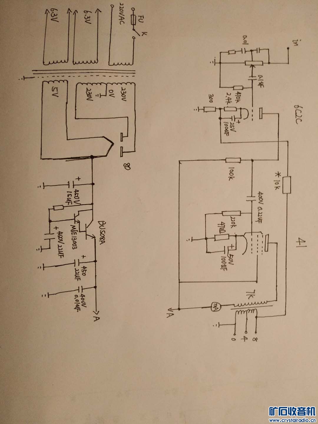

电阻R=35(伏)/0.15(安)≈235欧,阻值过大或过小都会影响其他电子管的丝压。电阻的散热功率P=(0.15)平方×235欧≈5.3瓦(取用10瓦)。
昨天这个浏览器不能发图,现在试试、仍然是发不成图。再换个浏览器试试也不行。
第三个浏览器试试
第四个浏览器试试
