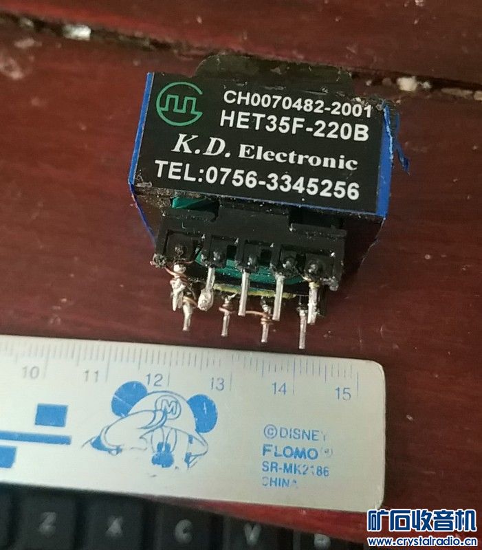

做矿机第一要有好的天地线,第二要有合适的耳机,
曾经因为耳机灵敏度不高,阻抗不匹配导致几天都没把矿石收音机弄响。
因此找了好多小变压器,后来在翻车鱼上淘了一个这样的,感觉很好用,从普通手机耳机到sc2-300,shh1统统都响了,
推荐给大家:
下面是测的数据,仅供参考(卖家说是双10v的,但我测的有一个是15v的):
发表于 2019-1-15 16:52:16 | 显示全部楼层
`阻抗匹配很重要,只要阻抗比合适,就能达到最佳效果。不同阻抗的耳机需要匹配不同的阻抗变压器,才能达到最佳效果。
发表于 2019-1-15 17:23:31 | 显示全部楼层
初级电感够高,效果应该不错
发表于 2019-1-16 17:28:49 来自手机 | 显示全部楼层
准备自己做个变压器,请问是铁芯好,还是磁芯的好?
发表于 2019-1-16 18:08:06 来自手机 | 显示全部楼层
刚查了一下,还是铁芯好,我找个9V变压器用。
