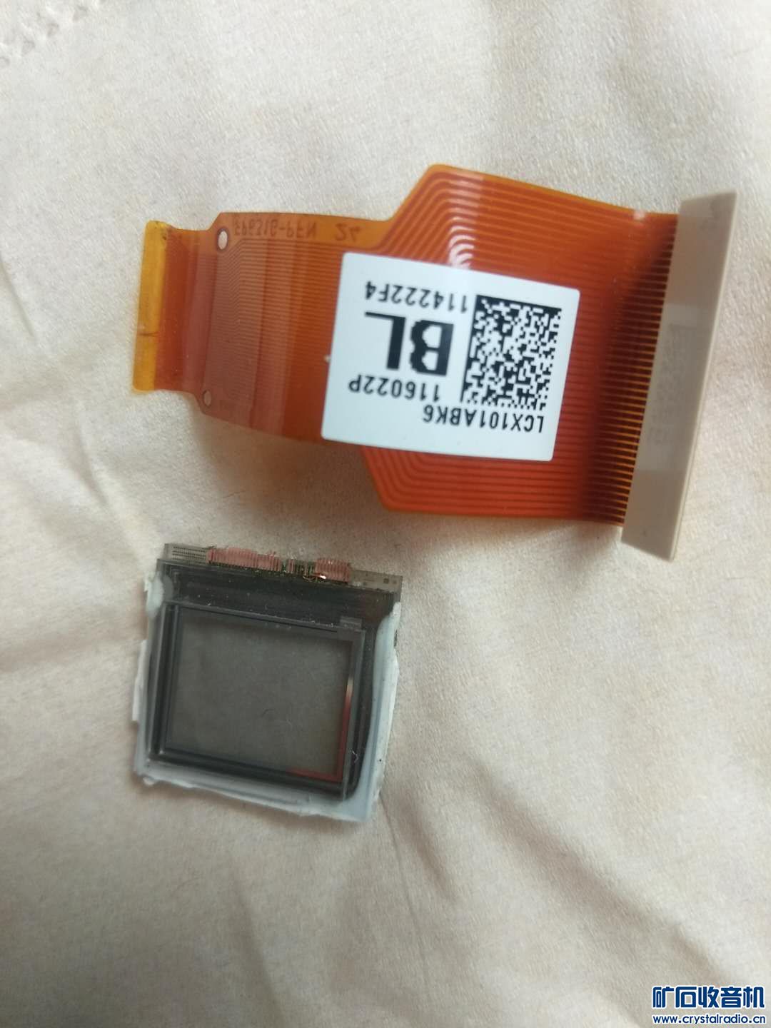

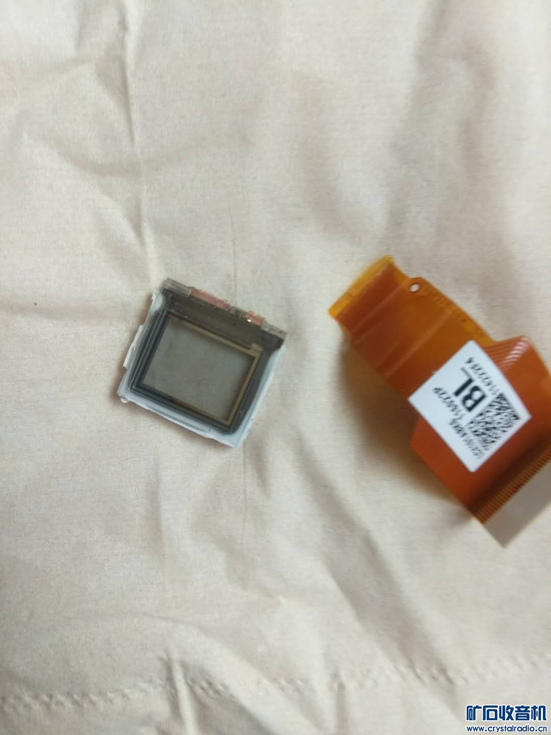

还有救吗?
发表于 2019-1-14 21:59:55 | 显示全部楼层 |阅读模式
怎么才能搞好呢?

发表于 2019-1-14 22:20:18 | 显示全部楼层
没得救了。
发表于 2019-1-14 22:37:45 | 显示全部楼层
救活了也是残废
发表于 2019-1-14 23:36:10 | 显示全部楼层
耐下心性飞线解决吧!如果排线够长就剪短点刮漆重压焊。
发表于 2019-1-14 23:48:46 | 显示全部楼层
换了吧,很麻烦。。。

发表于 2019-1-15 01:11:44 来自手机 | 显示全部楼层
液晶要是好的,可以找压屏的压好。
发表于 2019-1-15 01:24:27 | 显示全部楼层
1049186477 发表于 2019-1-15 01:11
液晶要是好的,可以找压屏的压好。
我有个万年历,也是排线接触不好缺划,这个有办法自己压好吗?
发表于 2019-1-15 02:01:49 | 显示全部楼层
电视我天天压   这个 我还不知道可以吗   值得压我免费给你压  确定运费够 哈哈
发表于 2019-1-15 06:44:56 来自手机 | 显示全部楼层
考验楼主焊线技能的时刻到了。
发表于 2019-1-15 07:12:09 | 显示全部楼层
楼主就舍不得把排线断裂面拍出来吗?难道让大家猜?不拍出来,怎么出主意?
发表于 2019-1-15 07:58:54 | 显示全部楼层
十年前我曾用电烙铁缠绕宽铜片,控制好温度(或垫一层耐热薄膜)进行热压修小计算器,效果还行
