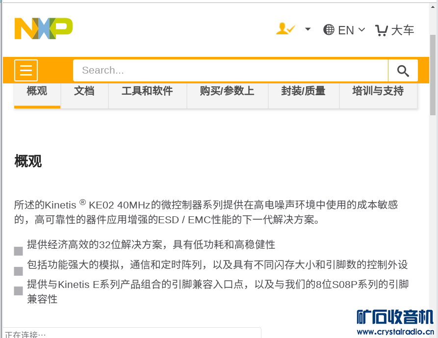

看了下感觉KEAZN8不错,价格不是太贵,就是不知道官方指定的那些销售平台买方便不方便?

发表于 2019-2-10 20:50:24 | 显示全部楼层
icespirit 发表于 2019-2-10 20:11
有兴趣?一起做个看看?
又看了看好像官网可以直接买,没买过不知道方便不方便,以前用ST的M0,但是那个听别人说不可靠。
对了你那个MC68可以到网上找专门干解密的搞出固件,但是成本有点高好像上千块钱,搞到固件还要反汇编最好反成C语言的,网上有专门做的,IDA PRO这个反汇编软件好像支持这个型号,不过自己搞比较麻烦。
