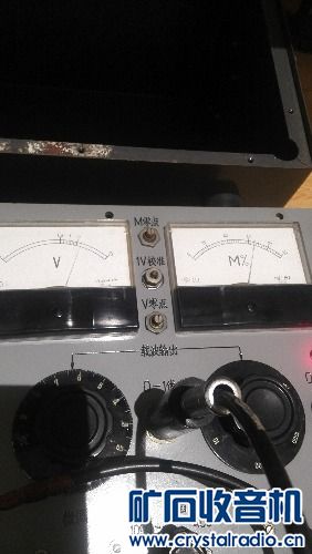

2003年报废的设备,从垃圾佬手中救下,发现WY1损坏,用5只30V的稳压二极管代替后恢复工作。今天通电查看,有波形输出,但听见变压器发了很大的噪声。用功率计测量电流近6A,功率600瓦,整整是标称功耗的10倍,十几秒后房间里充满变压器过热所特有的浓郁的清漆烤焦的气味。
希望电子管达人给指条明路

长时间不通电,变压器受潮,再突然通电基本玩完,换一只吧

电子管机子最简单的方法,就是拔掉电子管,如果变压器还发热,那基本上就是变压器坏了。

这么大的电流 不像是电路故障。 变压器故障或是电路人为故障(人为造成短路)可能性大。 这么大的功率不管加载在那个元件上,都会瞬间烧坏(之后断路)。

感谢各位朋友关注。刚才发现是电压选择错误,放在110V这档上了。改正后功耗变成45W左右。

1984年7月生产的机器,2003年淘汰(事实上早就被闲置了),到我手中转眼15年没通过电。刚通电时灯不亮,拨下保险管测了测,通的,再装回去就亮了。可没注意保险管座就是电压选择开关,上面虽有字但已经磨损看不清了。这种性命悠关的选择开关,应该在烤漆面板上标注才对,不应标在可能被磨损的胶木保险管侧面。

千万注意的一件事:任何设备在通电前首先要查看供电电压和用电电压是否匹配!
