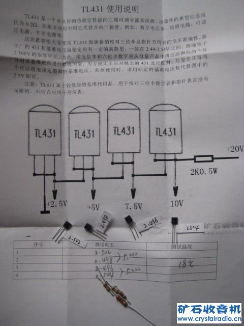

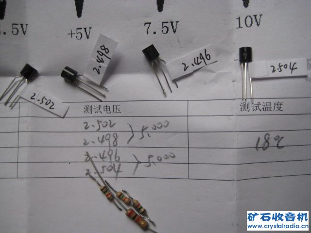

今天刚收到,楼主真是好认真,每个431都帖有标签,用4位有效数字写清基准电压,还配了说明书,很不错。另外,应我的要求,还送了几个电阻给我,要知道,这些小小的电阻,在我这里不好配。很是感谢!
    中午急不可耐,元件组装好了。
    元件上标的分别是 2.502  2.498     2.496   2.504 ,电源用19V的笔记本电源,实测19.7V。装好后,我用两星期前买的新表 胜利VC890C+  测,有些意外,电压分别是2.48  4.98  7.47  9.98 ,难道我的表不准?
    担心是因我焊接时,个别431因温度高出状况了,又在板子上逐个测了每个431中间脚与两侧脚的电压,分别是2.48  2.48  2.48  2.49 。麻烦楼主判断一下,是不是我的万用表偏小 0.02 V?怎么调表?

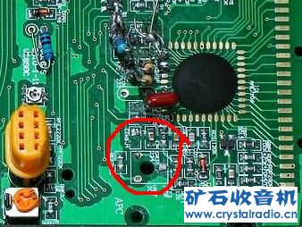

 楼主| 发表于 2011-4-1 15:50:44 | 显示全部楼层
回复 71# hungry2fish 的帖子
890C属于7106系列的数字表,从你的描述看,判断误差主要是因为万用表的原因。
890c厂方的指标是直流电压0.5%加3字,也就是测量10V的话,显示值和真实值差别0.08V以内都属于正常,当然应当是越小越好。你这个差0.02,应当是属于正常误差范围。
解决的方法:
1、如果不是很精密的场合,可不必介意。
2、记下每个档位的偏差值,使用时直接进行折算即可。
3、可以调整表中基准电位器,使测量10.000V时显示10.000V(20V档位)即可。基准电位器连接在7106的43、44脚(软封装7106),或者35、36脚(双列直插封装)。有关脚位已用红线标出。
4、有些表,由于分压电阻选配问题(一般常见的误差超标或者比例超标),如果调好了一个档位,另外的档位误差会更大,这种情况下可检查一下那一组分压电阻是否误差超标或是比例超标。

发表于 2011-4-1 16:20:27 | 显示全部楼层
回复 72# wbxms 的帖子
好,谢谢。
如果用此方法,校正20V档后,对20V以外的其它电压档有没有影响?比如 对 DC 200V档有影响吗?
 楼主| 发表于 2011-4-1 16:23:02 | 显示全部楼层
回复 73# hungry2fish 的帖子
如果分压电阻比例正确,在直流电压任何一个档位校准后直流电压的其他档位应当是都达标。如果在一个档位校准了,其他档位仍不准,一般是分压电阻的比例不准确。

发表于 2011-4-1 16:47:23 | 显示全部楼层
刚才拆开看了一下,红圈处是空洞,直接可以看过去。洞周围只有三个焊点,没有电位器。其它地方倒是有4个可调电位器。是不是出厂时,厂家校完表后,直接用等值的贴片电阻代替了电位器?你发的那个图上和我的一个样,都是空的。
    算 了。反正我使用要求不高,知道少0.02V就行了。不纠结了。
    用20V档测基准是2.48  4.98   7.48   9.98  ,用200V档测是 2.3   4.8   7.3    9.8 ,这样看来,分压电阻比例正确吗?学习一下。

 楼主| 发表于 2011-4-1 16:50:54 | 显示全部楼层

发表于 2011-4-1 17:08:31 | 显示全部楼层
建议楼上的兄弟不要折腾了,那张图片是我拍的,这个空位置的下面有一个调整螺钉是可以调整直流电压的,就是图片中黄色三极管测试键上面的银灰色的螺钉,不要搞错了。
新的胜利890C+把这个位置的调整电位器给省略了(可以自己加),所以是一个空位置,这表要重新更换积分、参考电容及分压电阻后才能调校准确,你手上没有替换的器件就不要调整了,麻烦。
