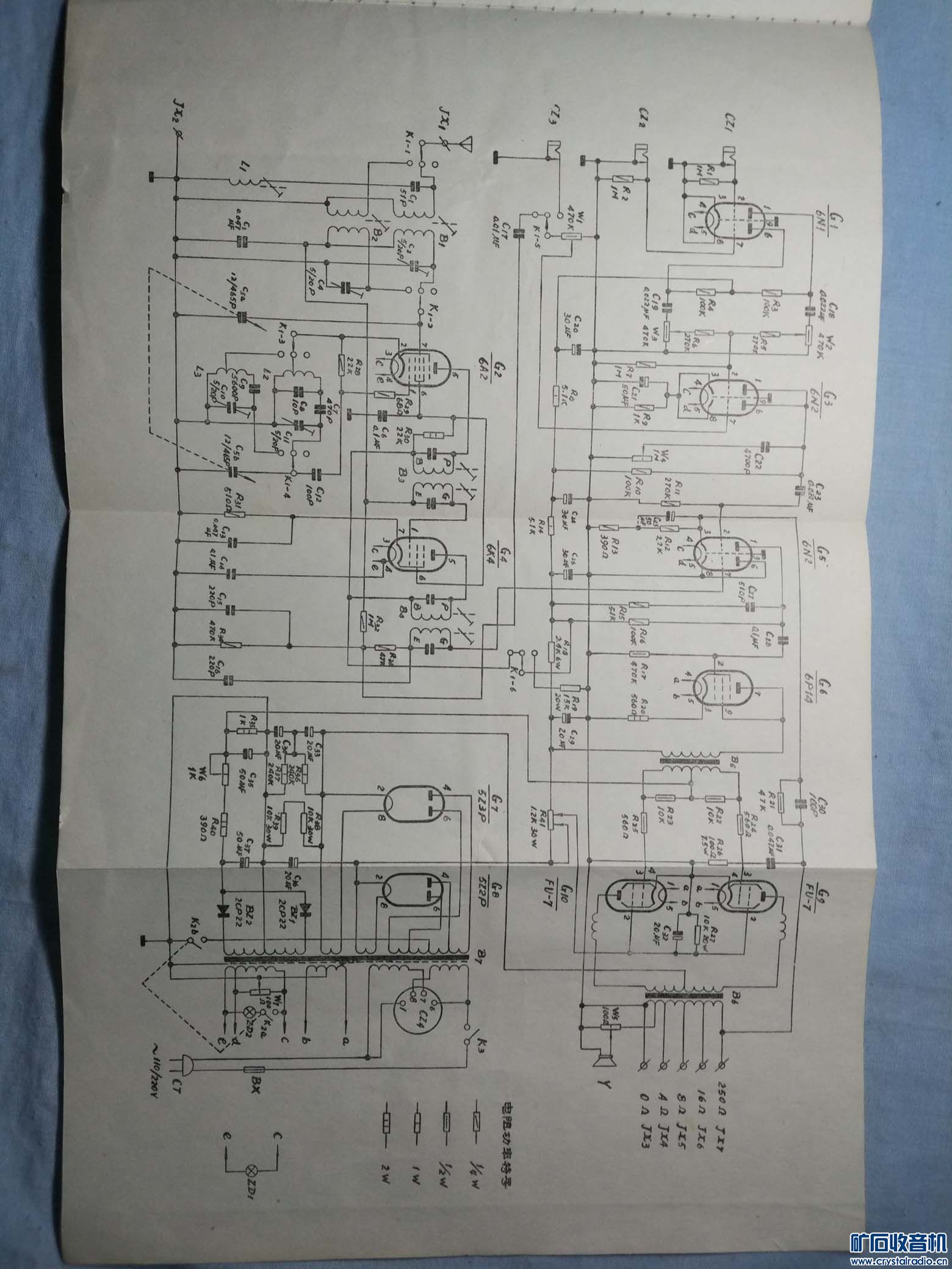

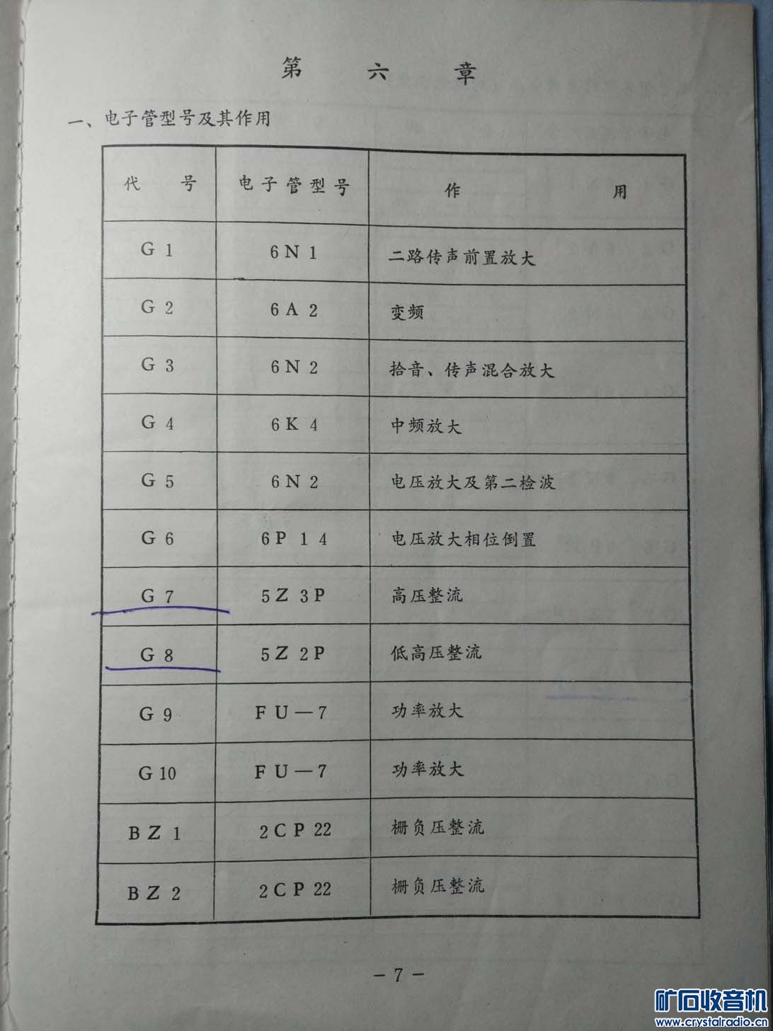

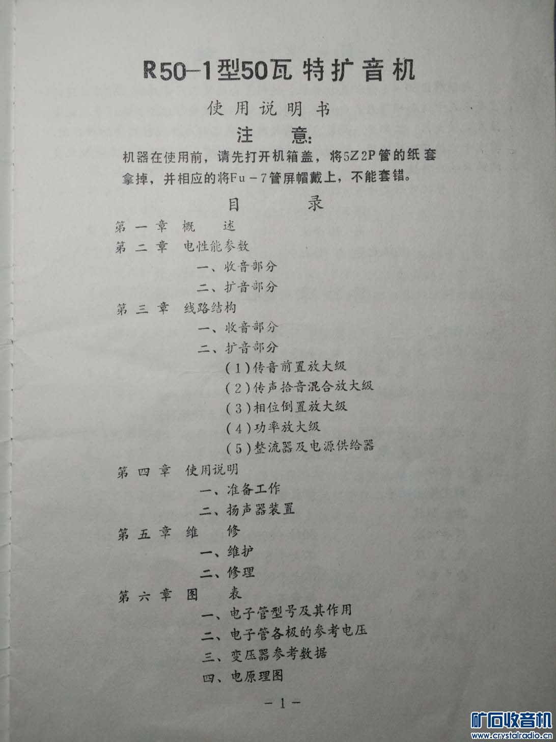

飞跃R50-1扩音机说明书
发表于 2019-1-14 08:48:47 | 显示全部楼层 |阅读模式

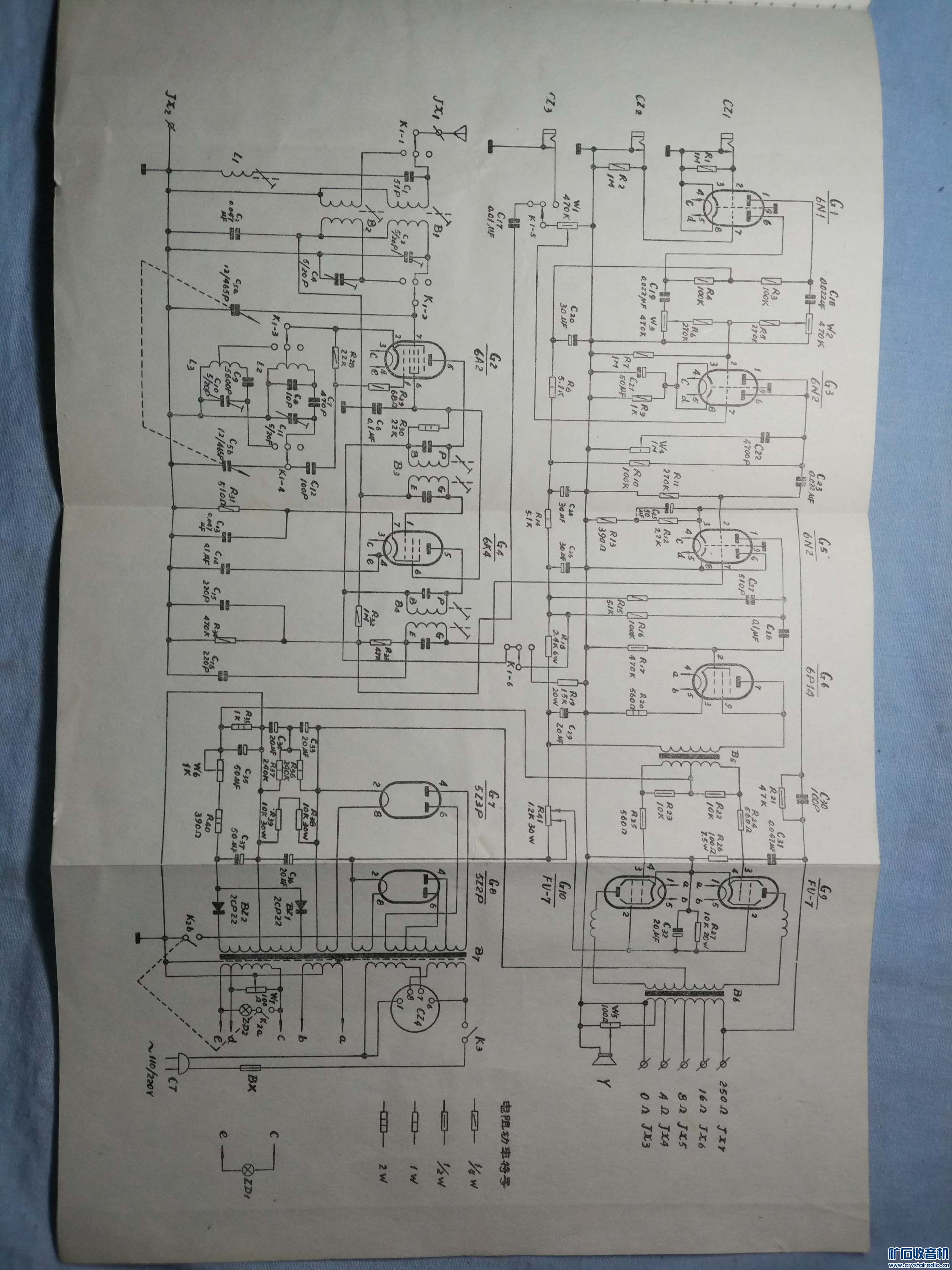

发表于 2019-3-26 16:11:04 | 显示全部楼层
电源変圧器高压绕组电压相同圈数为什么不同?
发表于 2019-3-26 16:42:16 | 显示全部楼层
 楼主| 发表于 2019-3-26 17:58:42 | 显示全部楼层
绕组是累加的:0+420+730+730+420
