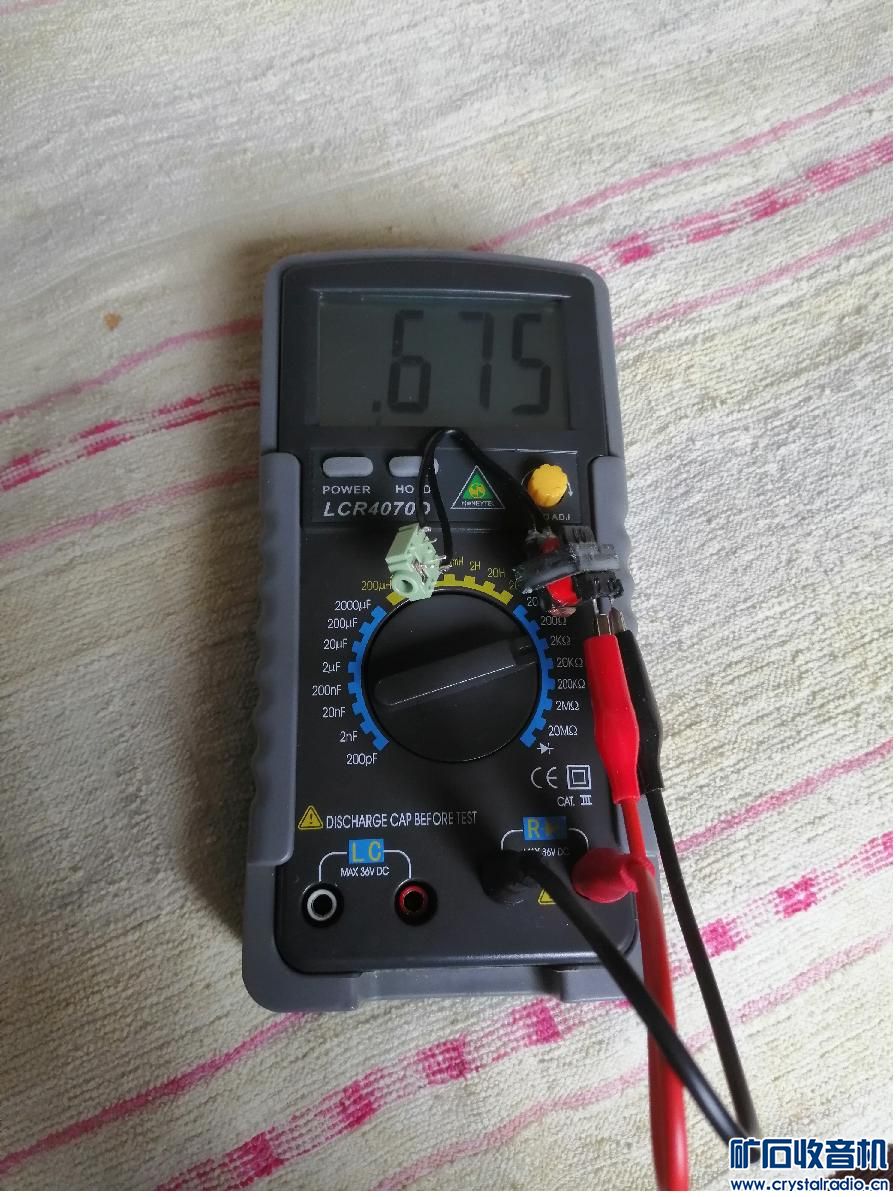

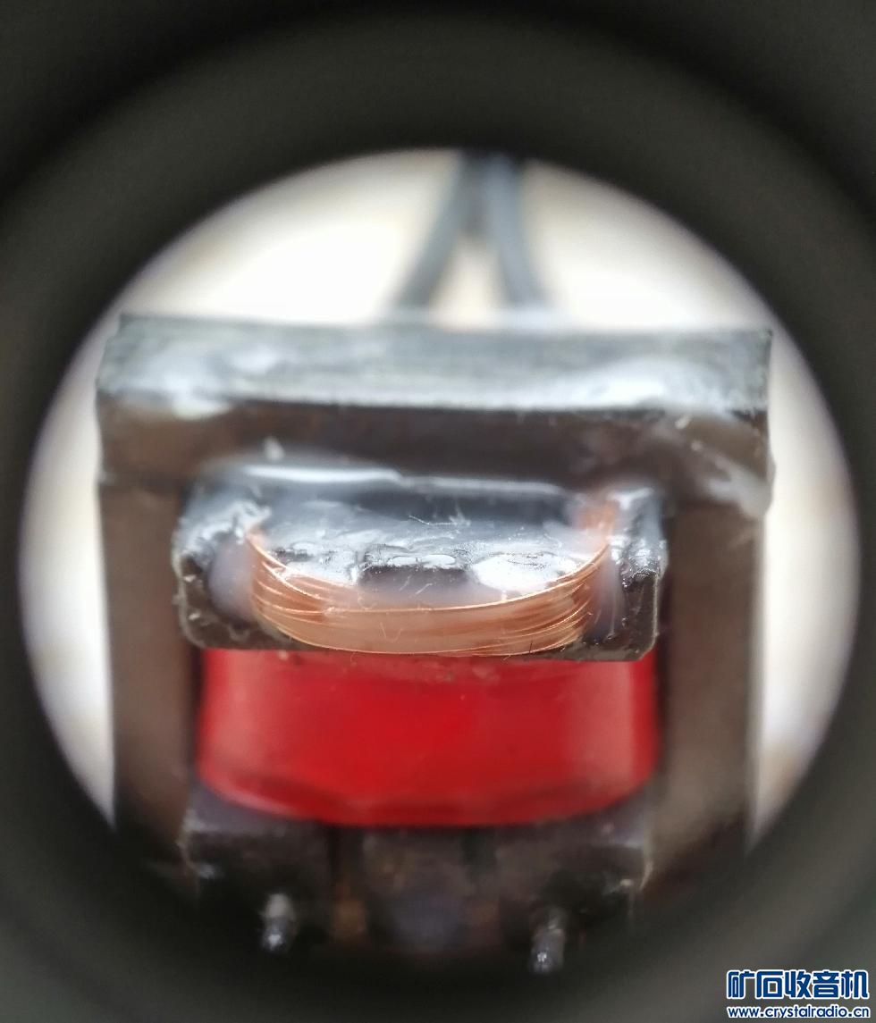

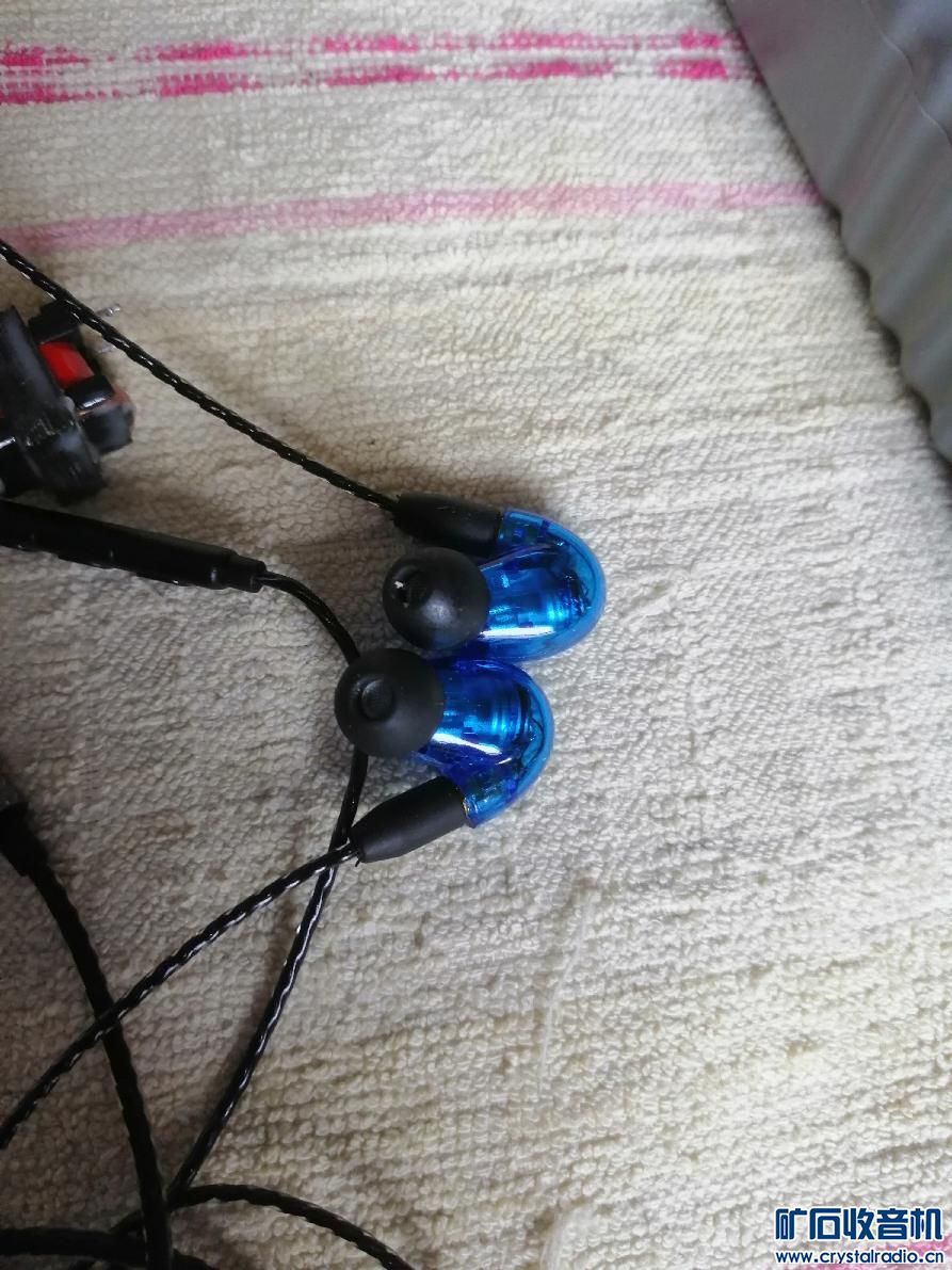

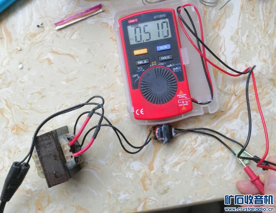

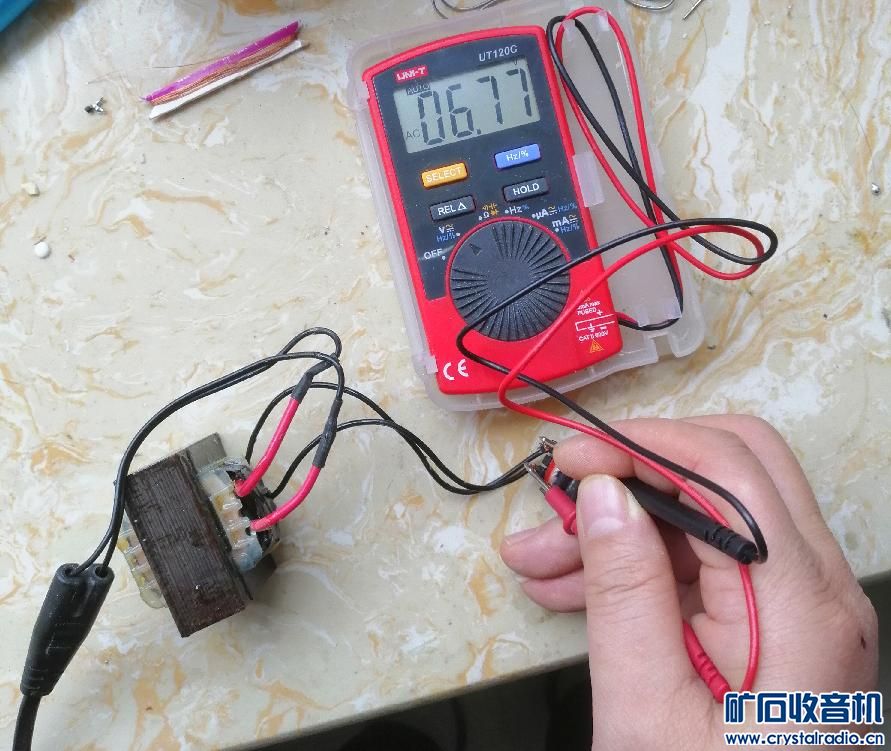

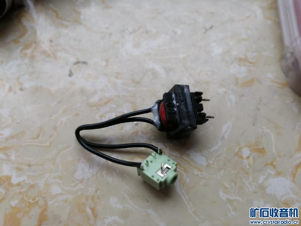

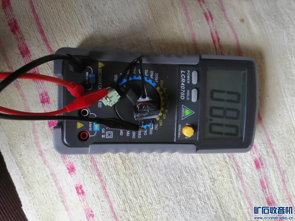

我用远程控制 西边同学的电脑 ,没有浏览器安全检查5秒等待  : 同学又吧电脑给我。我试了一下本地登陆,依旧是浏览器安全检查,等5秒!无休止的等待。果断翻出去,远程操作。终于一次登陆成功。没有任何意外。言归正传。我找到了电磁炉电流互感器,把初级粗铜线取出来,留下了空洞,用细漆包线穿绕了40匝,测量以后感觉不错,接在矿石收音机上。发现比用5/2。5毫安的电流互感器声音小一些,声音有些清脆,少了低音的浑厚温暖感,总之灵敏度相当,通过计算得出,这个变压器,把32欧姆的耳机阻抗提高到了5K多了。再就是动铁耳机灵敏度也不错。我用普通耳机实验声音只有它的一半。请看下列图片
