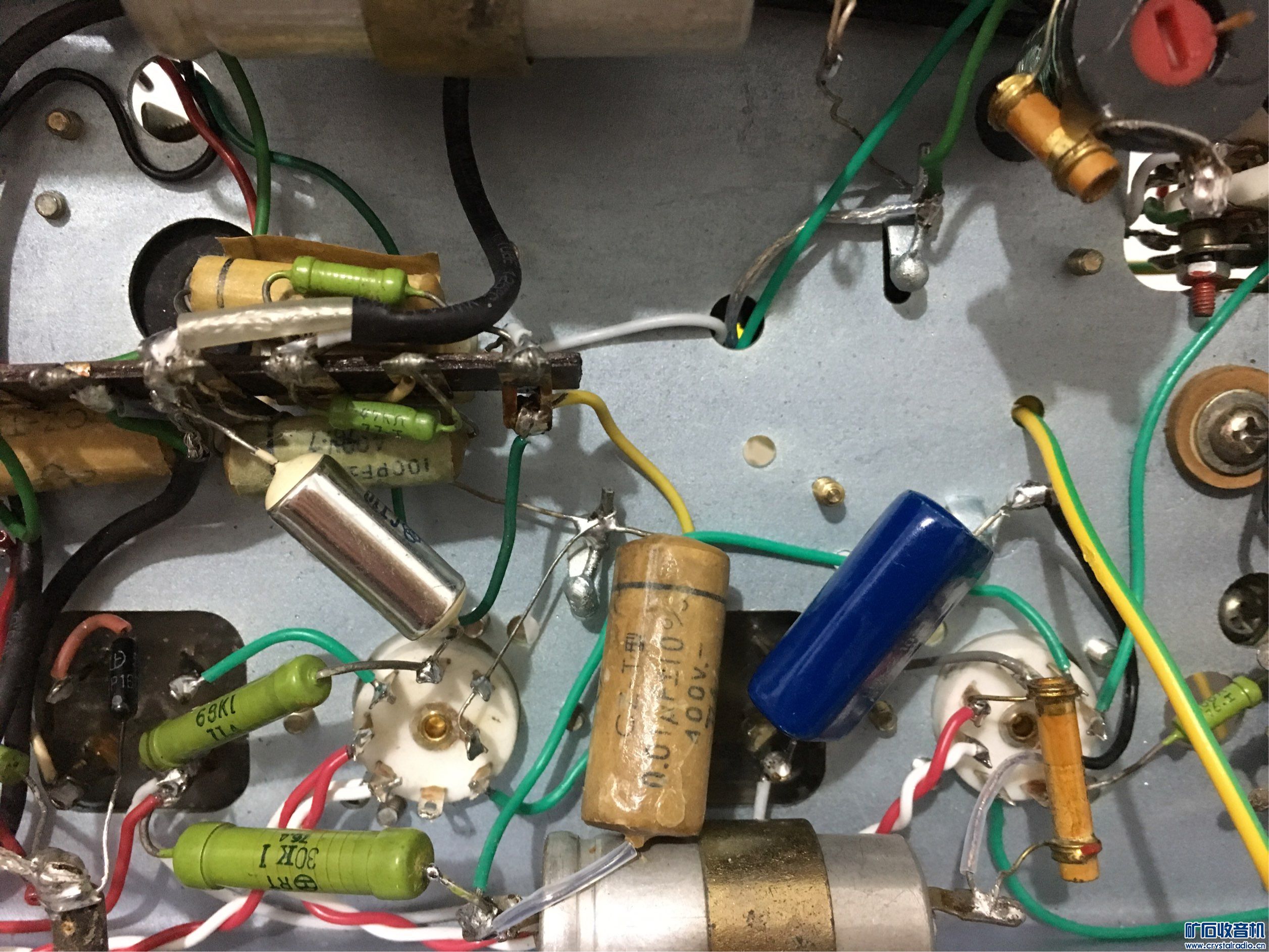

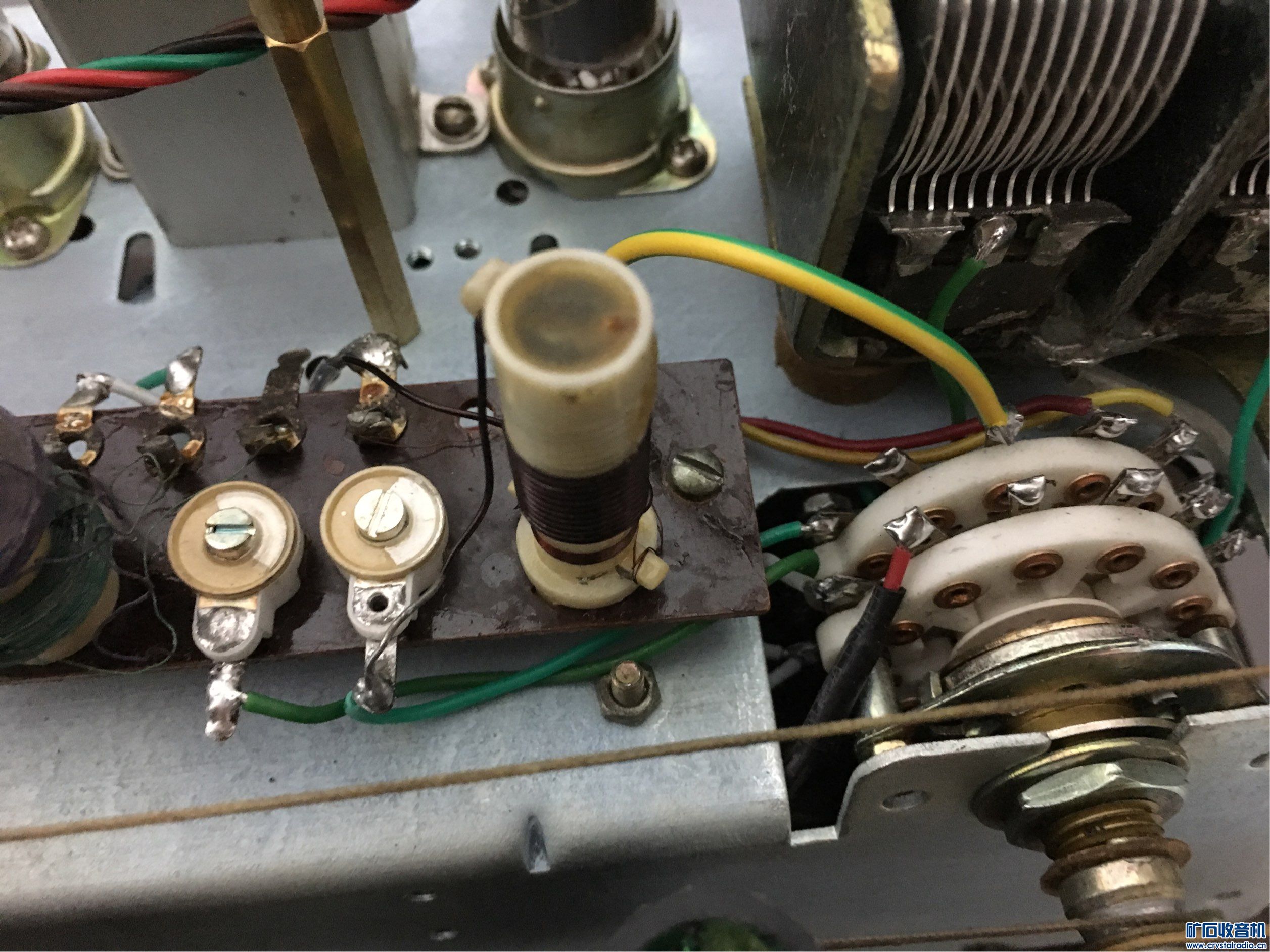

收了一部1976年生产的红灯711来练手,到手后目测了下整机元件没有换过的痕迹,中波只有噪音短波能收到一个台并且声音小,机内灰尘好多用刷子简单清理随后开始拆,底板拿去电镀,元件除了中周与变压器其他的全部投到超声机里用水清洗。。。。。。。。。。。。。。。
底板电镀后的颜色
复活过程省略。。。。。。。。。。。。。。。。10000字
走线没有原机漂亮
管座换成陶瓷
波段开关换成陶瓷的,原机的瓷介可变镀银电极已经氧化的一碰就掉,遂一并换了
一次复活成功,接上3m/0.5mm2线作天线,简单调试很是惊喜中,短波都在状态,刻度盘背光灯换成LED

发表于 2019-1-12 18:56:25 | 显示全部楼层
干得漂亮! 超声波确实厉害啊,洗得那么干净! 不过那些纸介的电容好换换了,看着让人担心呢
开始我也想把那些电解与纸介换了,想想那么大年龄的元件还能工作是个很奇妙的事,就舍不得换了

漂亮!請介绍介绍背光灯。
背光LED灯是用坏的LED灯管里拆得一边两粒LED,两个LED串联用470R的电阻限流,电源是用原指示灯电源经过半波整流用100uF的滤波,不滤波LED闪烁明显,灯管里的贴片LED 管距刚好与刻度盘中短波频率数字相同,这样上下频率数字都能照亮
